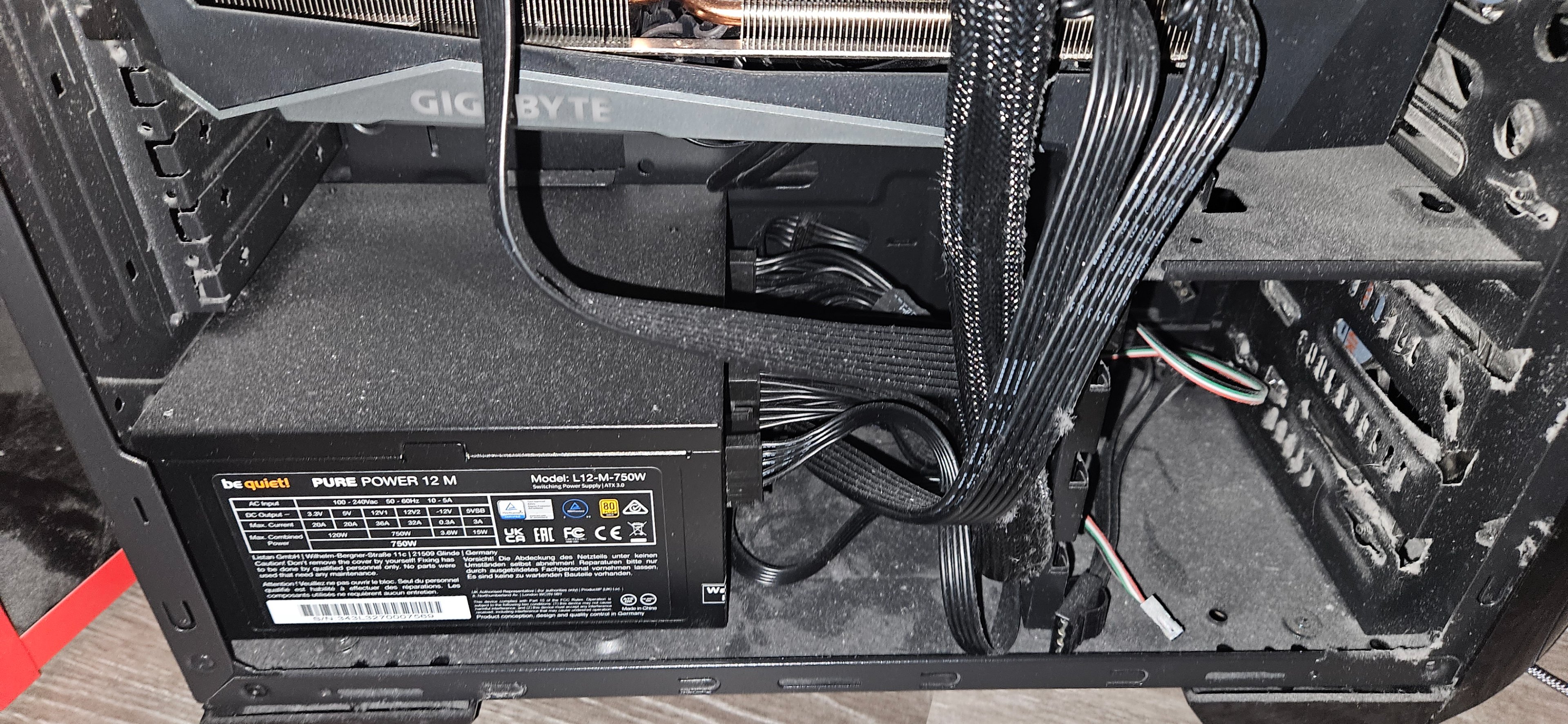

Ich habe bereits ein neues, leistungsstärkeres Netzteil eingebaut, aber das hat das Problem nicht behoben. Leider konnte ich auch online keine ähnlichen Fälle finden und bin mit meinem Latein am Ende.
Und das wird warum, genau so wie die Hälfte der anderen relevanten Hardware, verschwiegen?

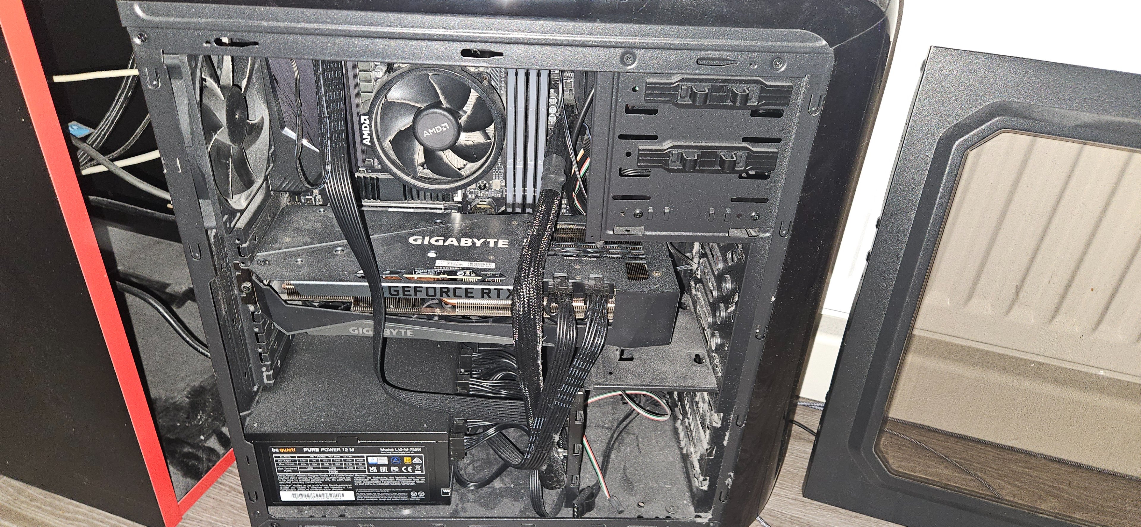

Wie wird die CPU und die Grafikkarte gekühlt? Wird das System übertaktet/undervolted? Wie verlaufen die CPU/GPU Temperaturen? Welcher RAM genau steckt auf welchem Mainboard genau? Bitte mache ein aussagekräftiges Bild vom Inneren des PCs.

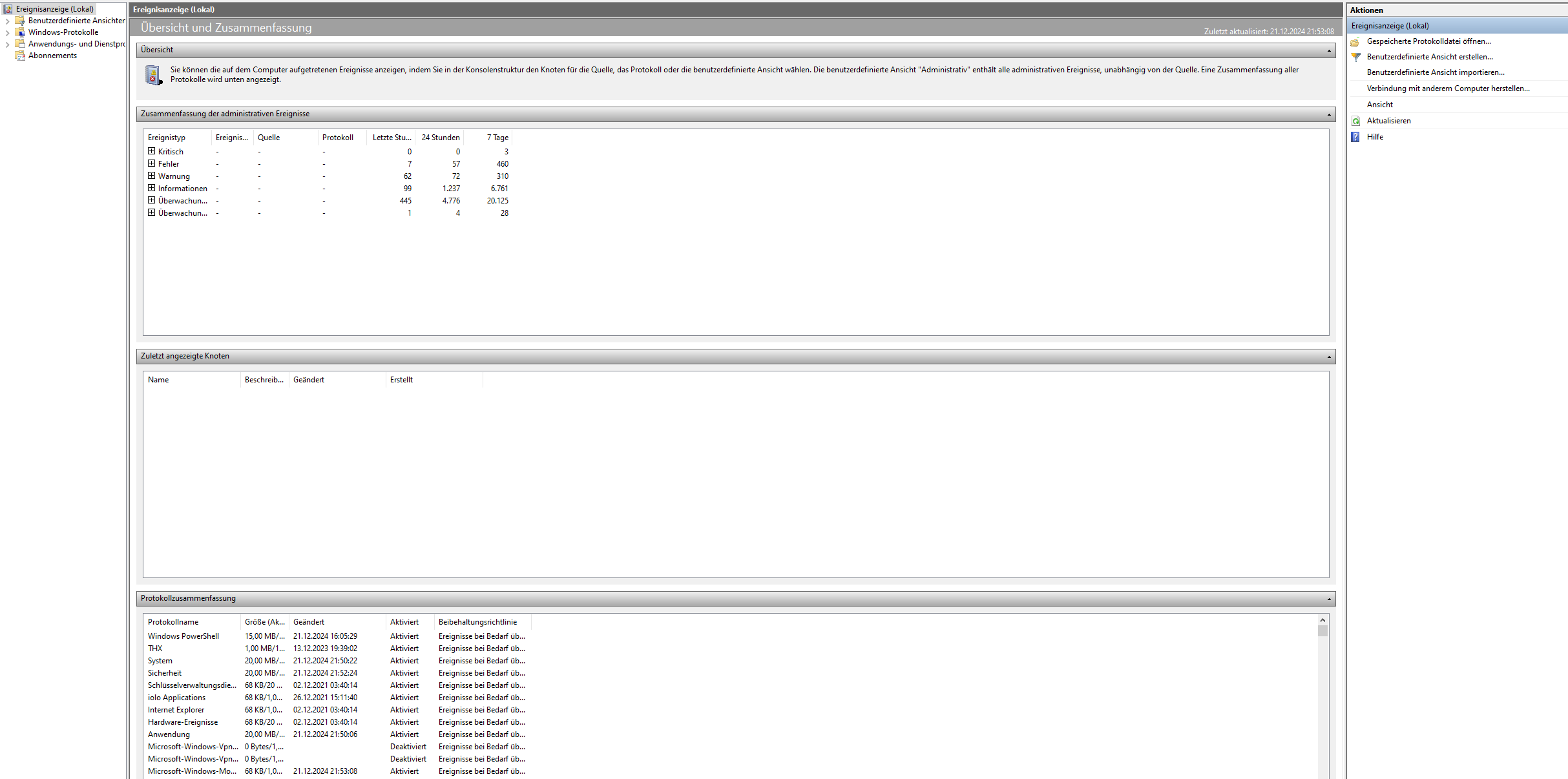

Hilft dir diese Bild oder soll ich irgend nen bestimmten Reiter öffnen?

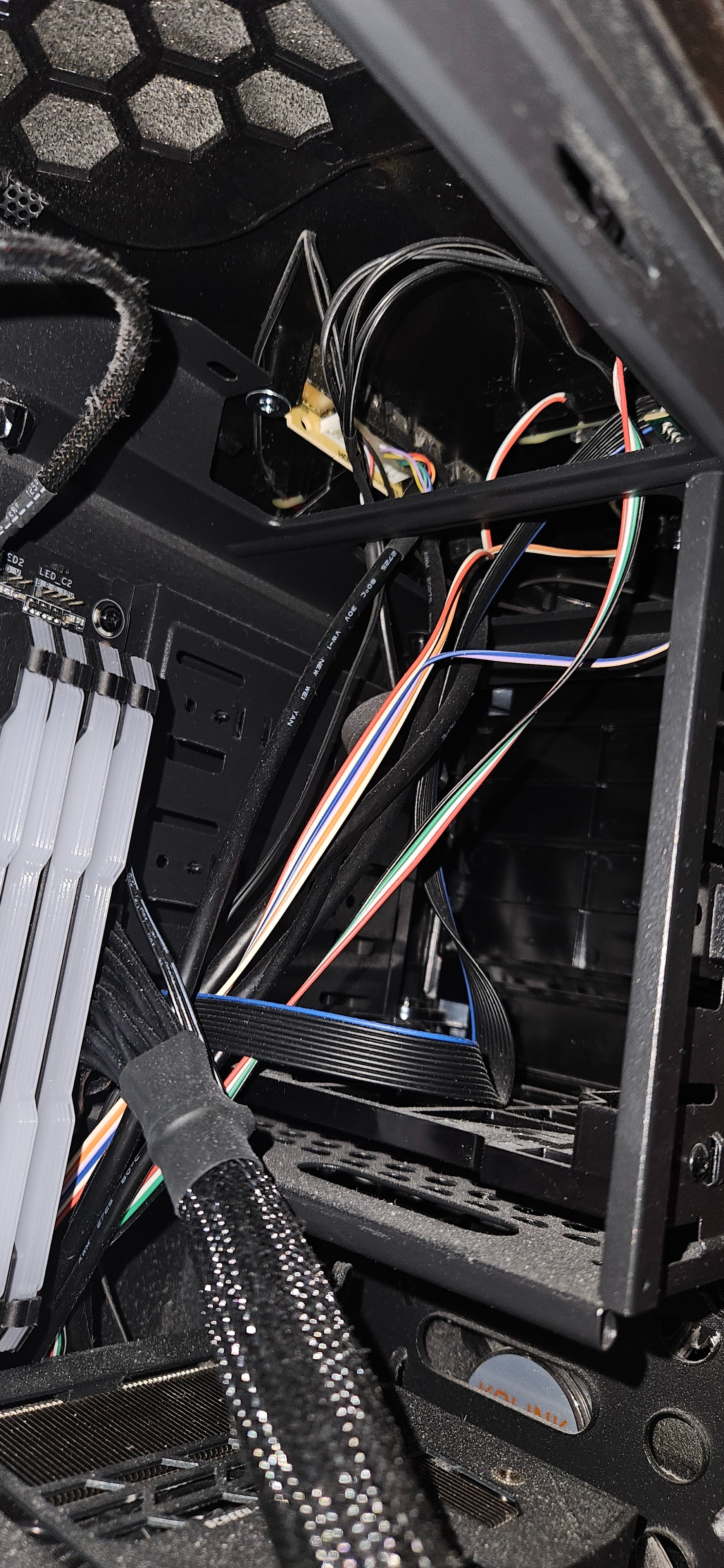

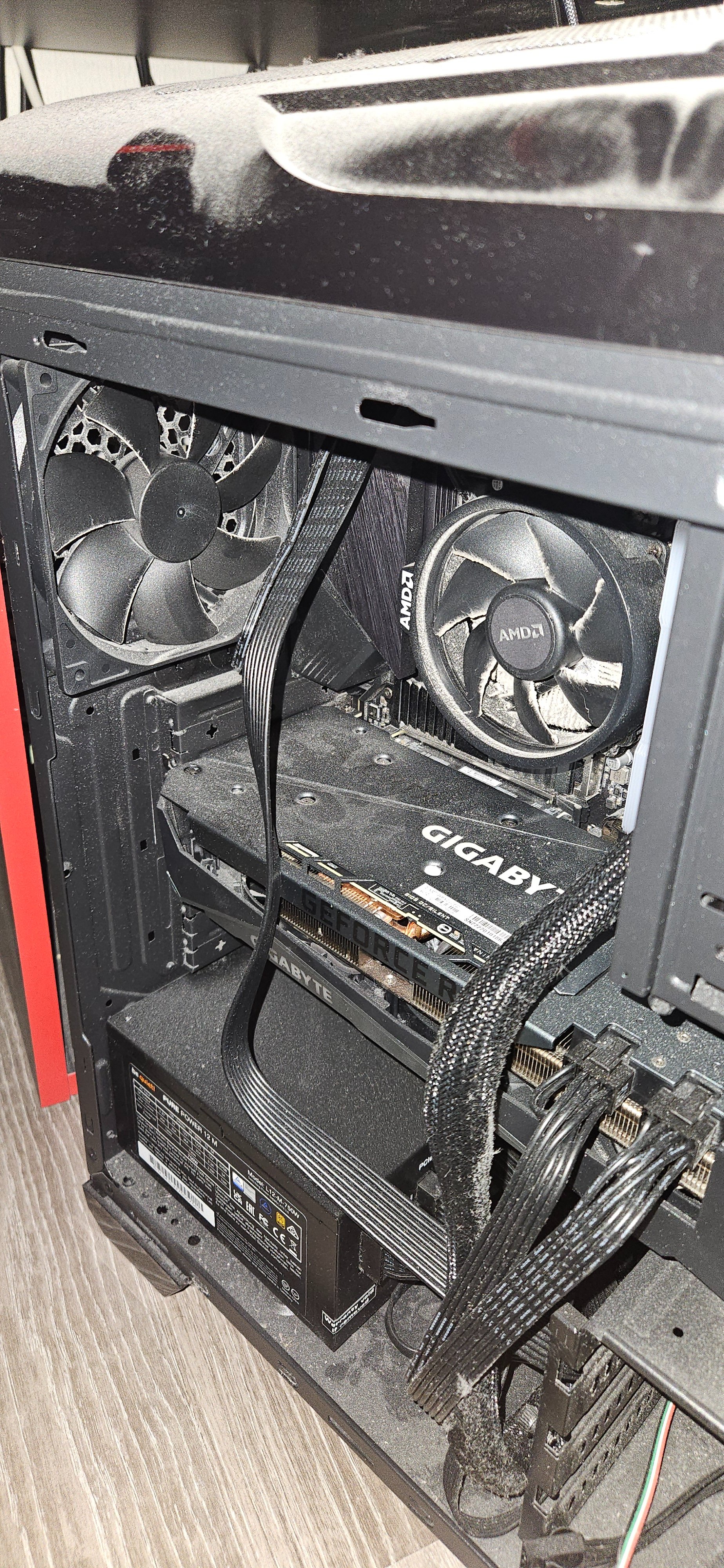

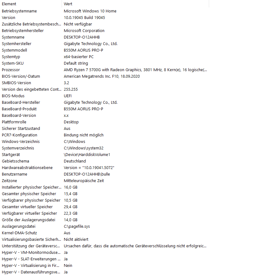

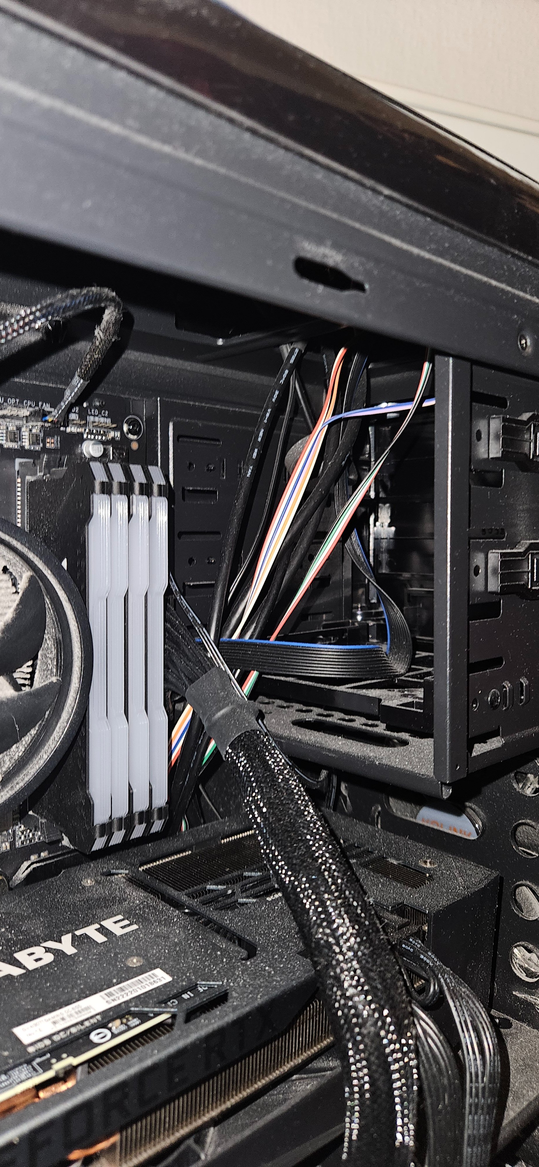

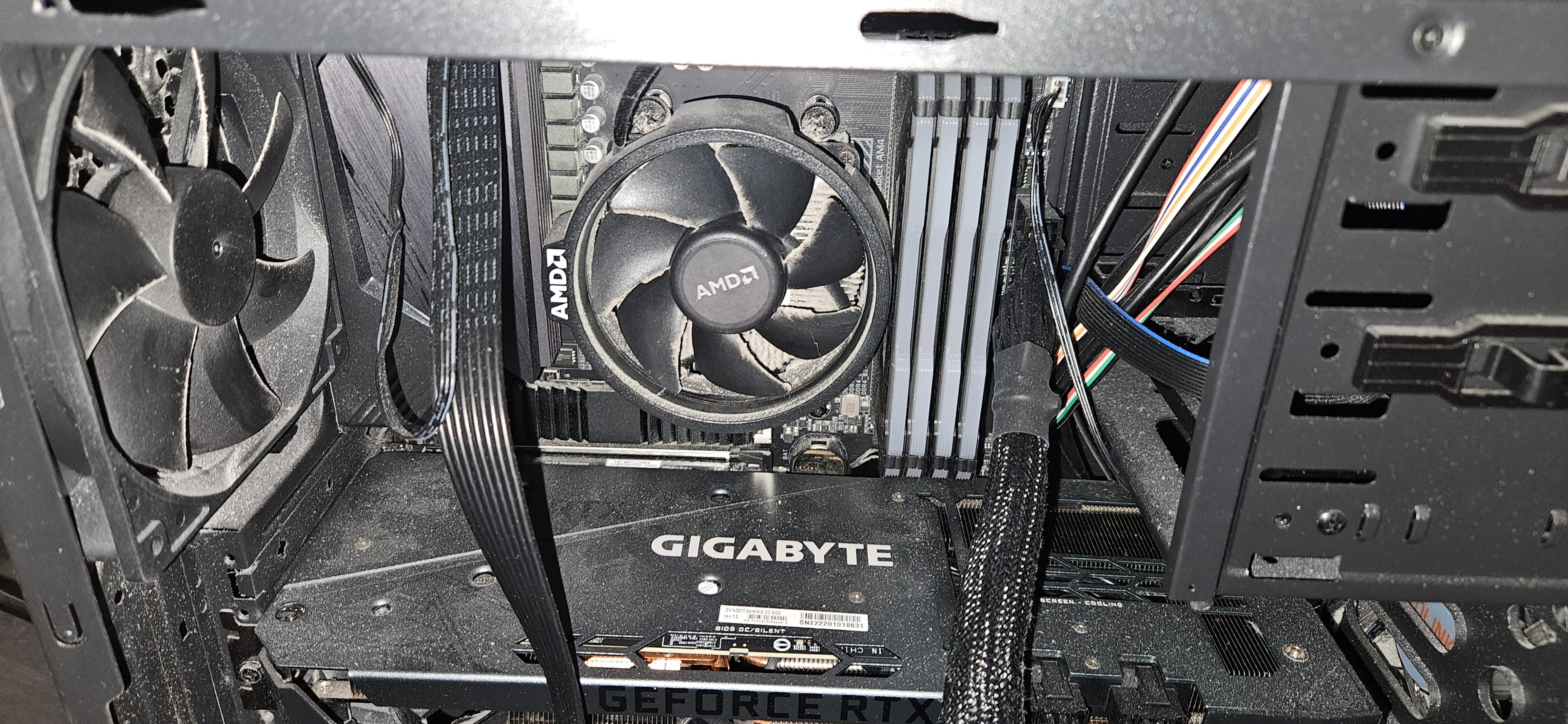

der scheinbar völlig versiffte CPU-Kühler sollte mal gereinigt werden.
Sehe da vier Speichermodule - sicher das es nur 16GB sind?
Reaktionen: 00Julius
Bekommt die CPU noch Luft oder erstickt das Ding und gibt dann den Geist auf?^^
So alt ist der PC noch nicht, das mit dem abschalten hat er vorher auch schon gemacht. Werde aber mal die Lüfter säubern. und ja ich bin mir sicher das es nur 18GB sind, die anderen Speichermodule sind Leer.
Das könnte ich wahrscheinlich erst sagen wenn der Fehler das nächste mal noch mal auftritt. Ist nur die Frage ob sich die Lüfter dann sowieso mit abschalten wenn er wieder einfriert oder ob die dann vorher aufhören zu arbeiten. Ich behalte das im Auge, das passiert ja fast täglich das er sich ausschaltet.
Welches?
Dein BIOS ist 4 Jahre alt! Da gibt es zahlreiche Updates, bis F18 vom März '24, oder F19d vom September.
-> Downloads: https://www.gigabyte.com/de/Motherboard/B550M-AORUS-PRO-P-rev-10/support#support-dl-bios
Lief der Speicher schon immer auf DDR4-2400 (statt 3.600)?
In der EA musst du schon etwas tiefer suchen. In Windows-Protokolle - System u. Anwendung ist das wichtigste. Schau ob sich was findet, was mit deinem Problem zusammenhängen kann, was zeitlich unmittelbar davor/danach auftritt, oder ein ursächlichler Hinweis dazu sein könnte.

eYc schrieb:
Das Bild der Ereignisanzeige, das wolltest du doch haben ob dort irgendwas angezeigt wird.
Wusste nicht mal das mein BIOS sich nicht selber Updatet. Werde mal schauen ob ich was dazu finde wie man das macht, ist das denn ungefährlich?

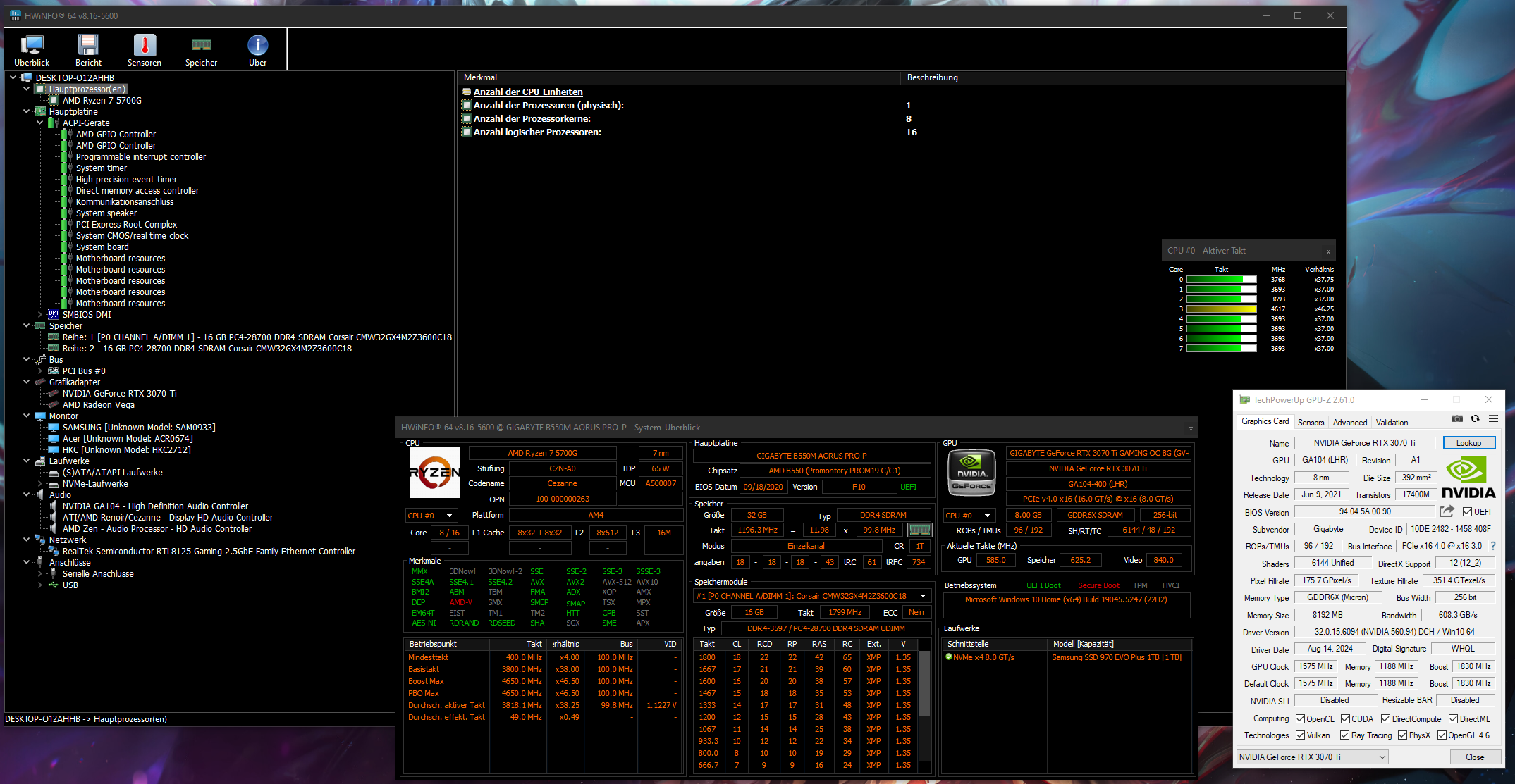

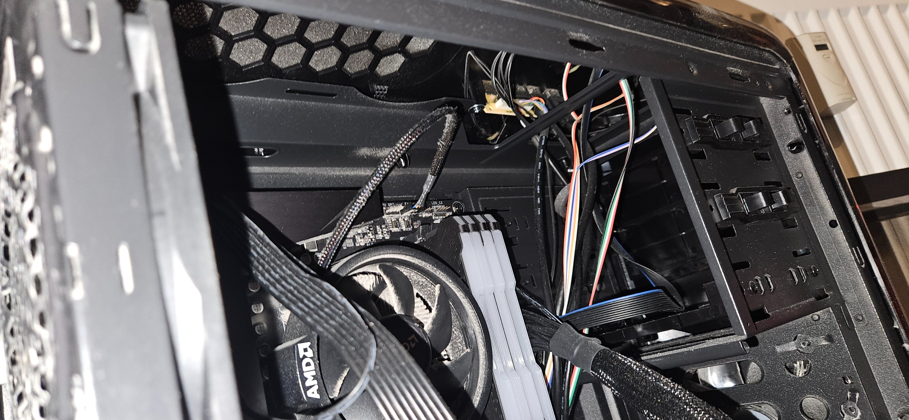

Nö hast du nicht. Es sind zwei Module mit 16GB verbaut und zwei Dummys. Hwinfo sagt ja auch, dass 32 GB Speicher verbaut ist!
Dumm nur, wenn der Speicher in A1 B1 drinne ist, dann gibt es eben probleme.
Nebenbei XMP ist auch nicht an, so dass der Speicher statt 3600Mhz mit 2400 Mhz läuft.
Bau den Speicher, so wie es mittlerweile jeder Boardhersteller möchte, in A2/B2 und die Dummys in A1/B1.
Damit sollten schon 99,9% deiner probleme gelöst sein.
Blöd nur, wenn man zwar sieht, dass schon 7 Fehler in der letzten Std und 57 in den letzten24 Std aufgetreten sind, man aber es nicht für nötig hält das mal auf zuklappen.
