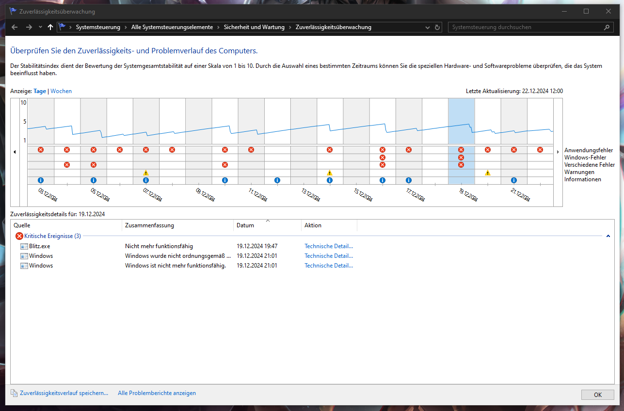

Bezüglich deiner Abstürze schaue, doch mal was der "Zuverlässigkeitsverlauf" hergibt. Hier
Der Zuverlässigkeitsverlauf zeigt fast für jeden Tag ne Warnung an. fast immer ist es die Blitz.gg App :confused_alt:
peterX schrieb:
Blöd nur, wenn man zwar sieht, dass schon 7 Fehler in der letzten Std und 57 in den letzten24 Std aufgetreten sind, man aber es nicht für nötig hält das mal auf zuklappen.
Denn dann hätte man ja auch sehen können um welche es sich handelt.:mussweg:
Habe mal die Fehler und Kritischen ausgeklappt. Du ich mache das alles nicht absichtlich. Ich weiss nur wirklich nicht welche Infos ihr benötigt, ich kann hier nur Marionette spielen was ihr mir sagt 😁

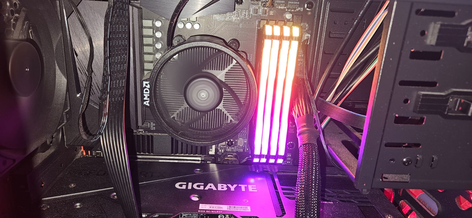

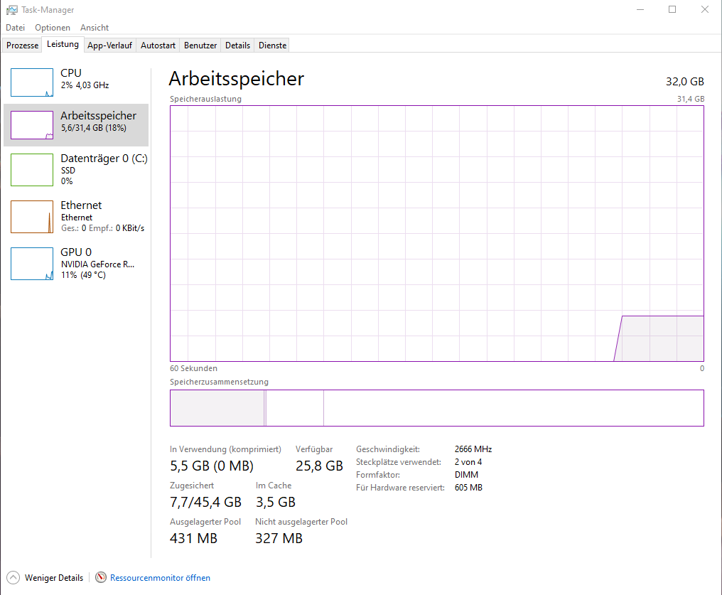

habe es umgesteckt und nun werden auch 32GB angezeigt und nicht nur 16GB RAM.
Gesäubert habe ich auch alles. Muss ich mir jetzt angewöhnen das regelmäßig zu machen, habe erst ein par Jahre einen PC, wusste nicht das die so viel staub ansammeln.
Werde jetzt noch XMP einschalten und dann mal schauen ob er noch mal aus geht die nächsten Tage oder Stunden.

Na das sieht doch scho viiiel besser aus. :schluck::daumen:
Teste jetzt erst mal. Wenn die 3600Mhz trotzdem noch probleme bereiten, dann stell sie nach laden des XMP auf 3200Mhz ein.
Die Corsair können da etwas zickich sein

Bezüglich Blitz.exe beobachtest du jetzt dein System einige Zeit. Wenn es weiterhin Probleme mit dem Programm gibt, dann schaue in welchem Verzeichnis Blitz.exe liegt. Wieder den Zuverlässigkeitsverlauf aufrufen und über "Technische Details" ist der Dateipfad der fehlerhaften Anwendung ersichtlich. Gegebenenfalls gibt es ein Update oder probiere eine Neuinstallation. Selbst ein Windowsupdate kann helfen... Viel Erfolg!

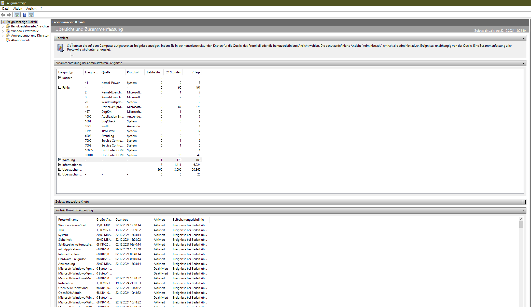

Das Bild der Ereignisanzeige, das wolltest du doch haben ....
Ein Bild wollte ich nicht, sondern dass DU dort tiefer suchst, nach Fehlern und Hinweisen. Ist leider nicht genauer zu erklären, solange man die Ursache nicht kennt.
Was ist denn das Blitz.exe? Sonst noch mehr, evtl kritische Software an Bord, wie AV-Suite, Security, Firewall etc?

PS warum läuft der Speicher jetzt auf 2666 (laut Taskmanager) und nicht mehr 2400 MHz?
