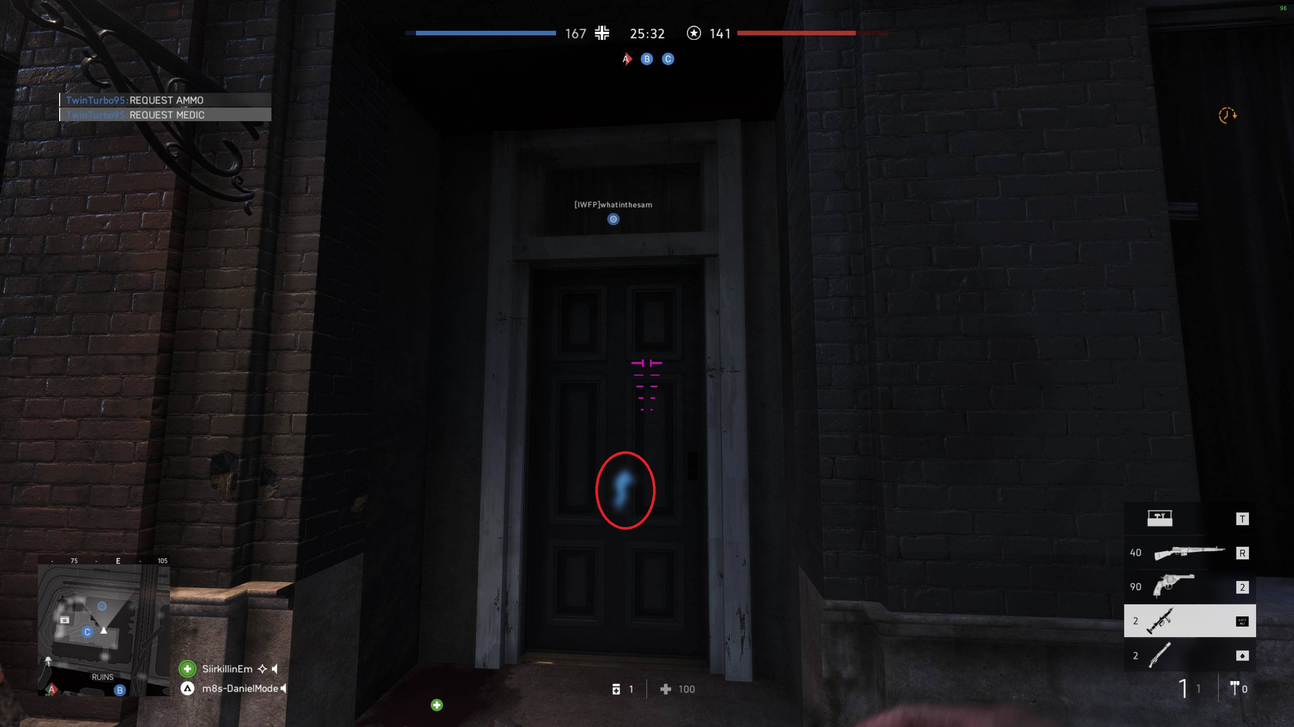

ich habe den 19.2.3 drauf und erst mit dem ist mir dies aufgefallen...hatte sonst mit dem 18.12.3 sowas nicht
und Alt+Enter nach jedem Abschuss echt jetzt....das kanns doch nicht sein :confused_alt:
testwurst200 schrieb:
Mit raustabben riskieren nicht mehr in den vollbildmodus zu kommen? Passiert mir öfters.
Dann doch lieber nur kurz in das Menü gehen und wieder zurück in das Spiel
so ist es....bleibe im Fenstermodus hängen
muss dann erst wieder auf Vollbild umstellen in den Optionen :rolleyes:
das Problem der "eingebrannten" Silhoutten tauchte ja erst mit dem neuesten Treiber 19.2.3 bei mir auf :rolleyes:
bin jetzt auf den 19.1.1 Treiber zurückgewechselt und Grafikfehler sind weg
grad ebend nach dem neuesten BF 5 update eine Runde versucht
und Problem mit den "eingebrannten" Silhoutten ist weiterhin da.
Gestern hatte ich es nicht 1. Mal....was ist dies plötzlich :grr:
