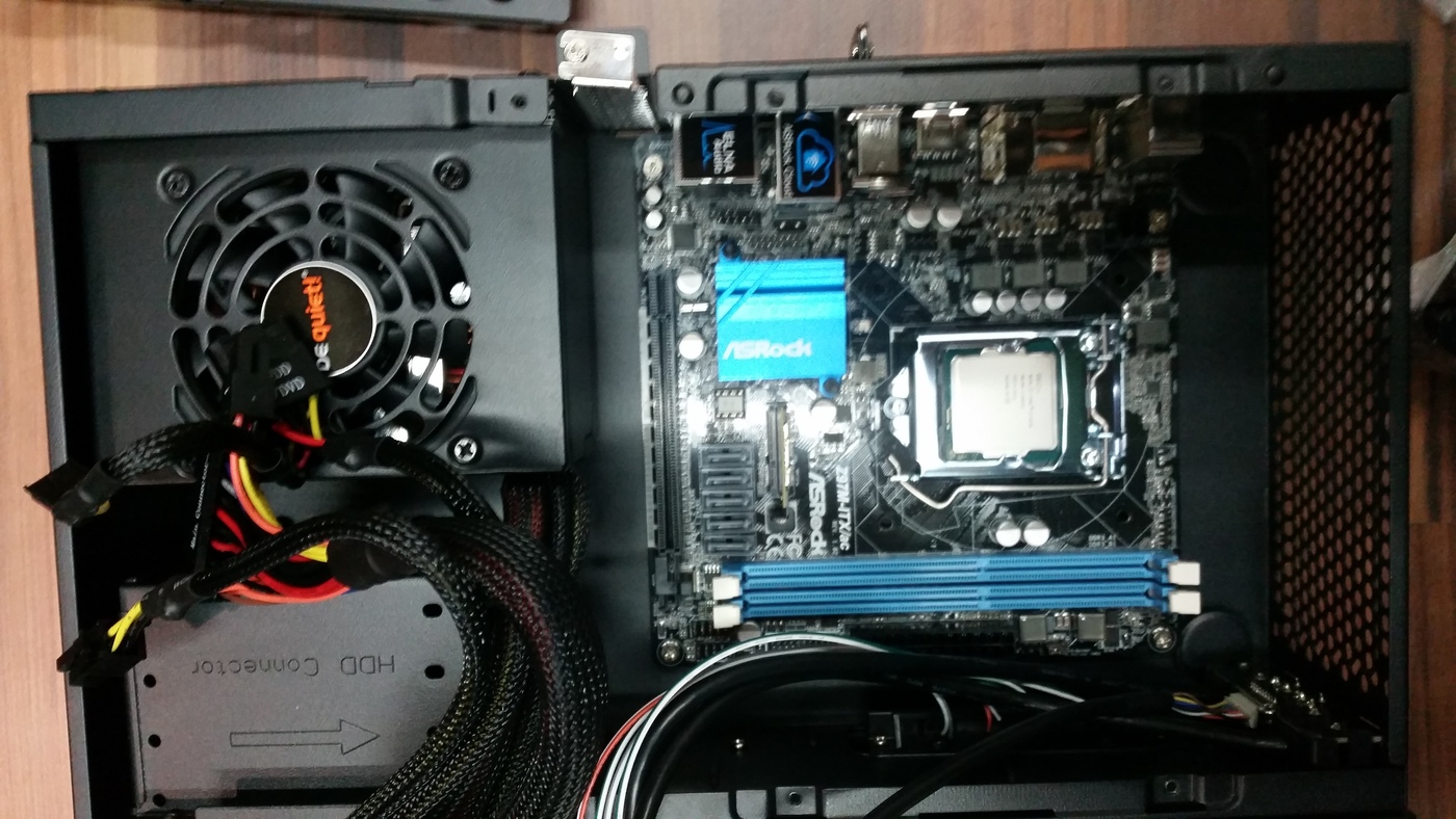

Hab vor kurzem mal einen Mini-ITX mit dem ASRock Z97m-itx und einem i3-4330 gebaut. Alles in einem SiverStone Milo ML06. Ist auch ziemlich kompakt und sieht ganz nett aus! Graka ist halt nur LowProfile (eventuell modulares NT) möglich!
http://geizhals.de/silverstone-milo-ml06-schwarz-sst-ml06b-a1053547.html?hloc=at&hloc=de
Nicht schlecht das Gehäuse, aber mit SFX habe ich persönlich keine Erfahrung bisher.
Möchte halt nur dass in dem Gehäuse dann viel Leerraum vorhanden ist da nicht genutzt.
