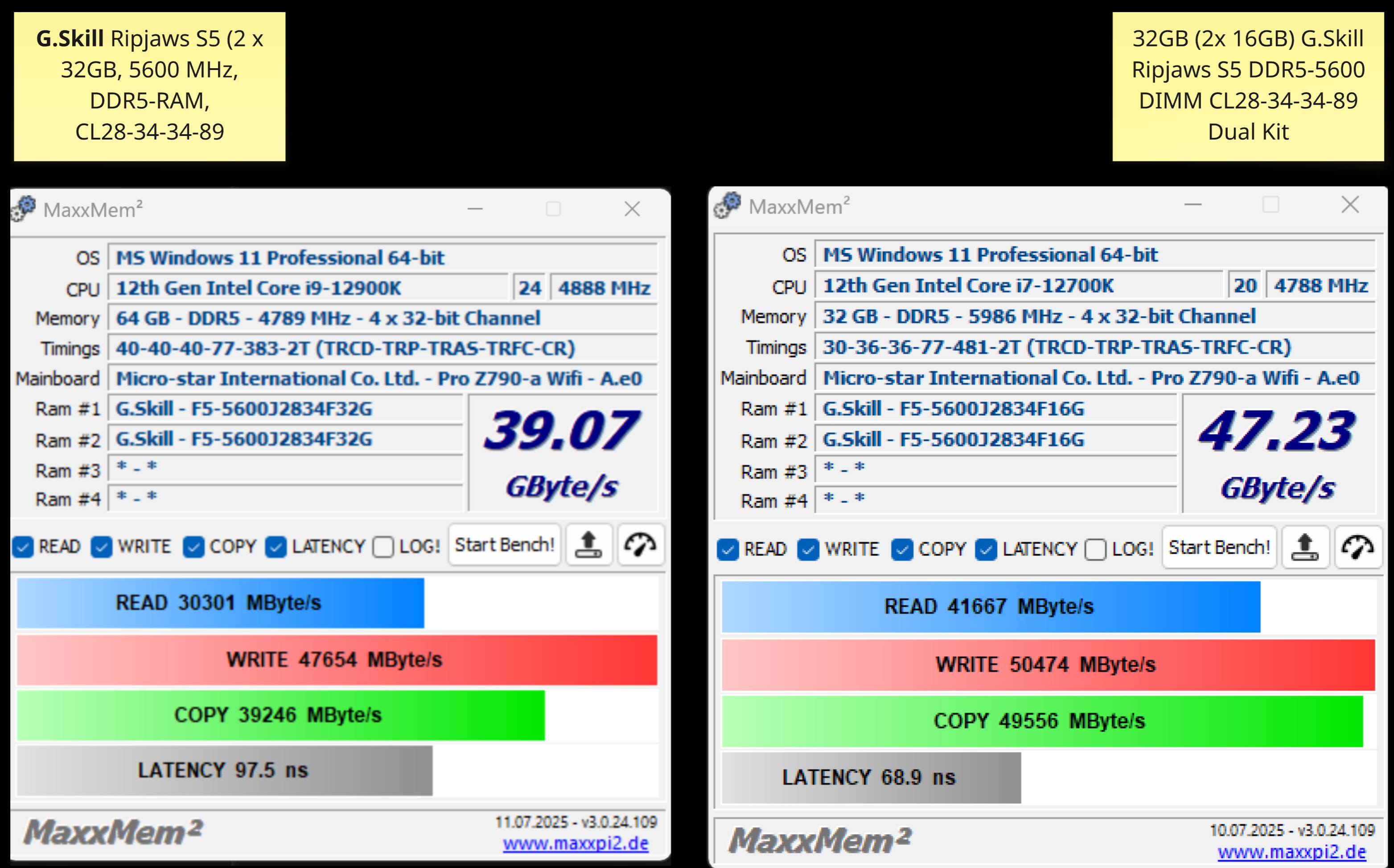

ich komme mit der 13. und 14. Generation der Intel Reihe nicht so zurecht, mache viel Videobearbeitung, und dachte mir, mal kurz von 32GB RAM auf 64 ( baugleiche Single Ranks... )
https://www.mindfactory.de/product_...-S5-DDR5-5600-DIMM-CL28-Dual-Kit_1469888.html
https://www.mindfactory.de/product_...arz-DDR5-5600-DIMM-CL28-Dual-Kit_1470513.html
aufzurüsten, sowie vom 12700k auf den 12900k.... und was soll man sagen....:
die Latenzen passen irgendwie hin und vorn nicht, beides auf dem gleichen MB / System getestet usw...
hab zwar noch vor etwas manuelles OC zu betreiben, nur... erste Ernüchterung von den Daten ist da nicht sooo erfreulich...
Ist das normal oder wie erklärbar?

Rechts ist der Speicher übertaktet, links läuft er auf Basis JEDEC-Profil. Über Sinnhaftigkeit von OC und der Aufrüstung gibts bestimmt noch Meinungen nach mir.
Reaktionen: Sebbi, Sinatra81, cvzone und eine weitere Person
XMP ist nicht geladen. Einfach mal im Bios wieder aktivieren.
Rechts lief er aber auch schon nicht so wie er sollte (6000 CL30 statt 5600 CL28)

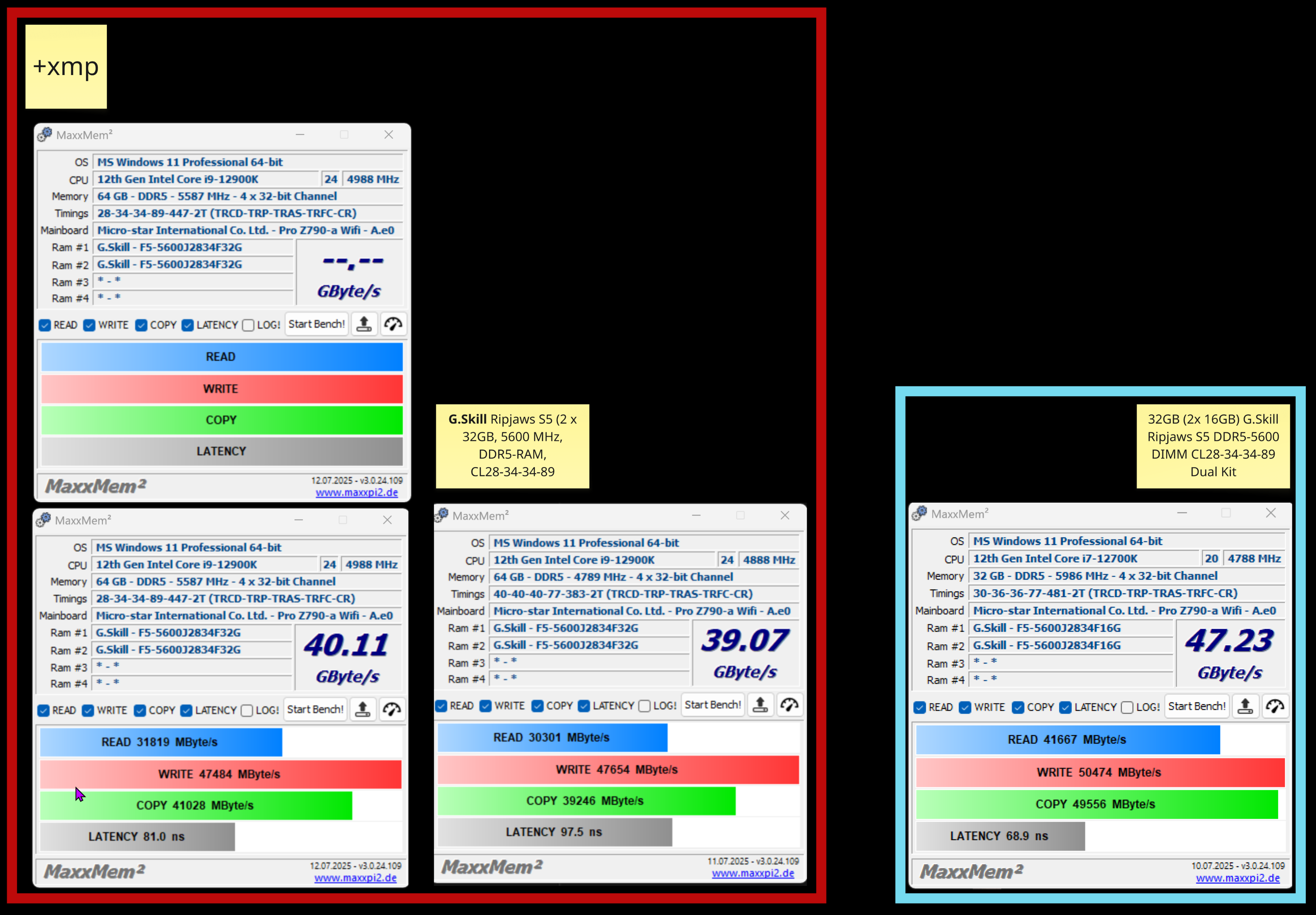

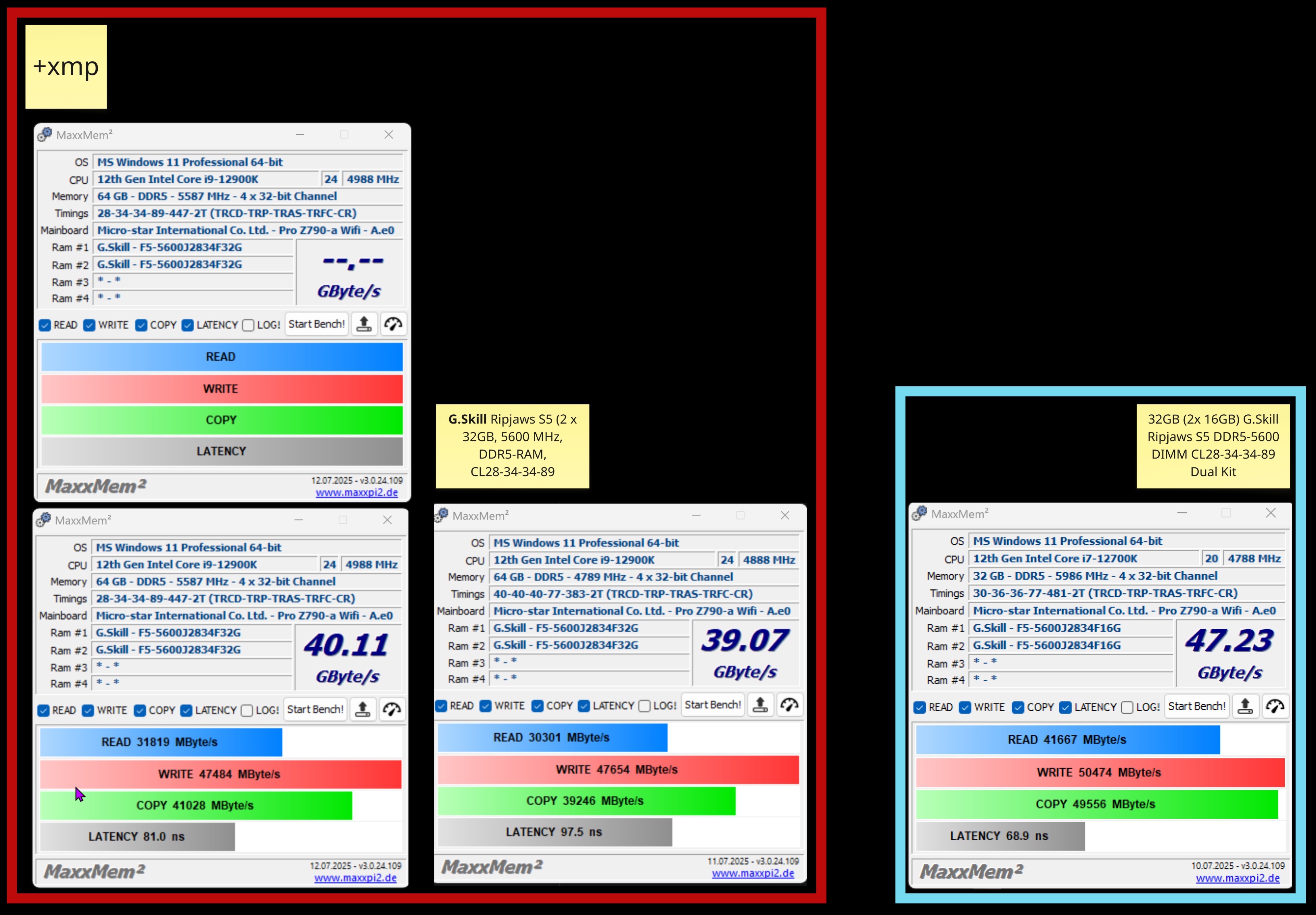

@cvzone immer noch sehr ernüchternd.....:
Als ich mir den mal manuell auf 6000 mt/s / mhz einstellte, ( mit dem i7 und den 2x16Gb ) dab es beim booten auch hier und da nen Crash, weshalb ich zeitlich nicht weiter mich auch damit beschäftigen konnte, nur das hier ist schon etwas suspekt auch, nur bei RAM's ist es auch eine ganz eigene Liga für sich....
Noch Ideen?

@Denniss Also das erste mal mit dem i7 hatte ich es wie oben gesehen auf 6000 manuell gestellt gehabt...
ansonsten nur XMP... aber zu oft gecrasht auch....
jetzt habe ich wieder mit dem i9 das gerade auf XMP eingestellt, und man sieht ja im letzten Bild von mir ganz links das "neue" Ergebnis...

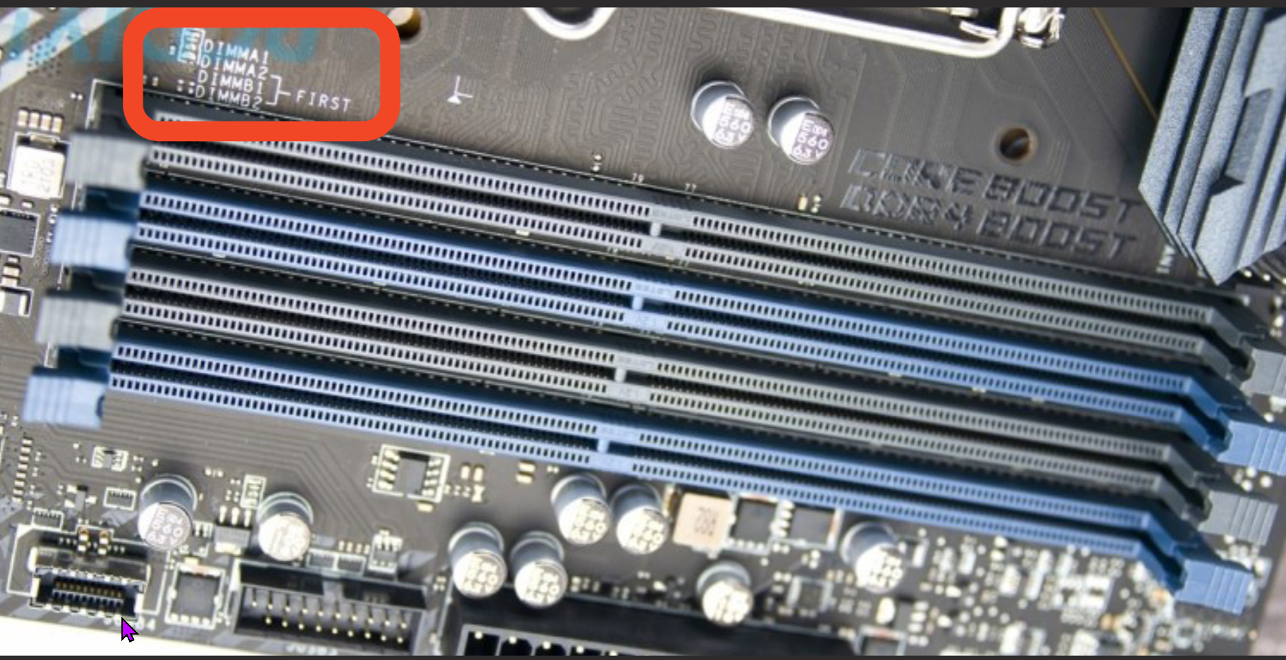

die Stecken wie bei MSI angegeben auf den DIMMA2 und DIMMB2 Slots ( siehe Bild.. )

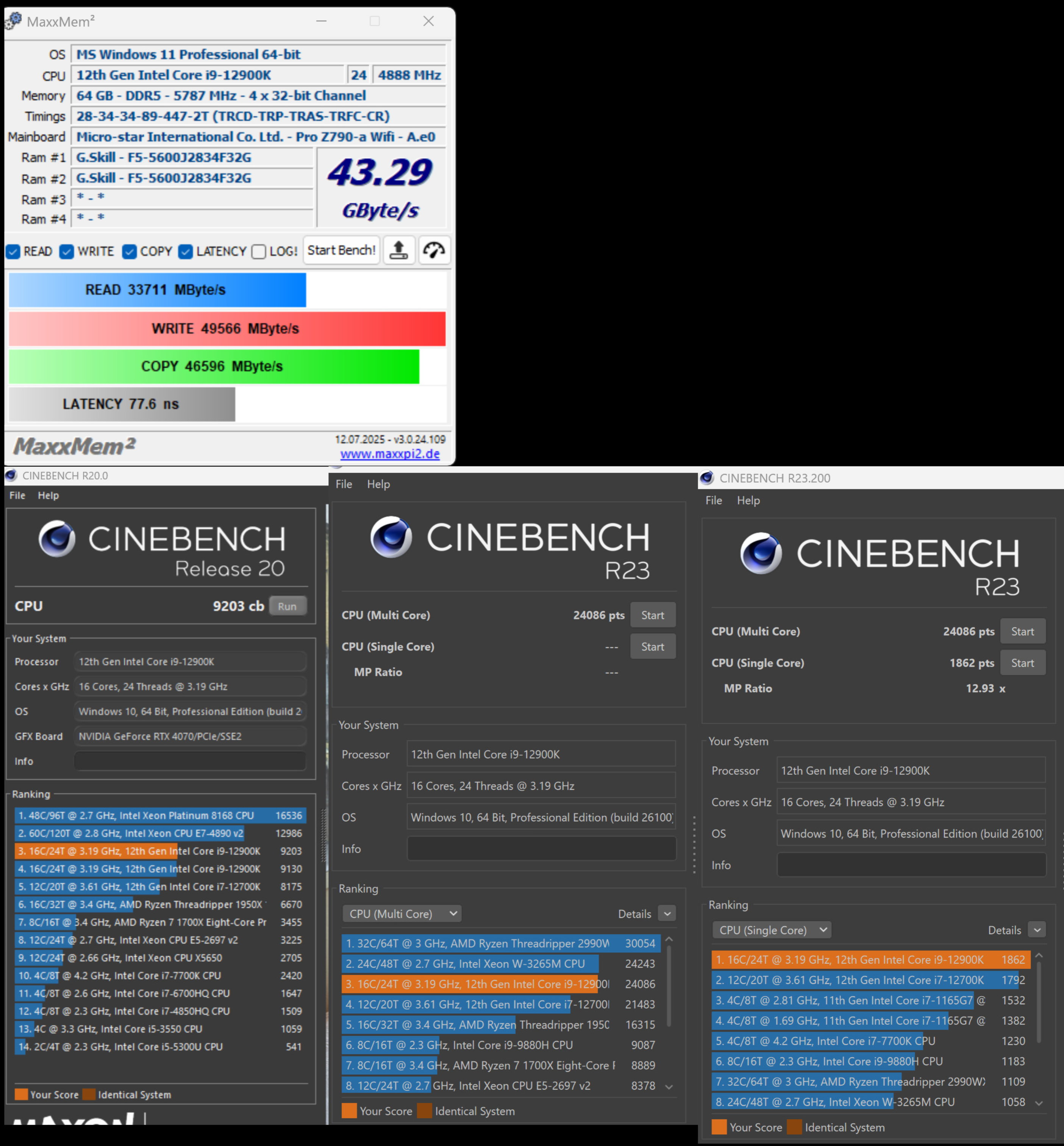

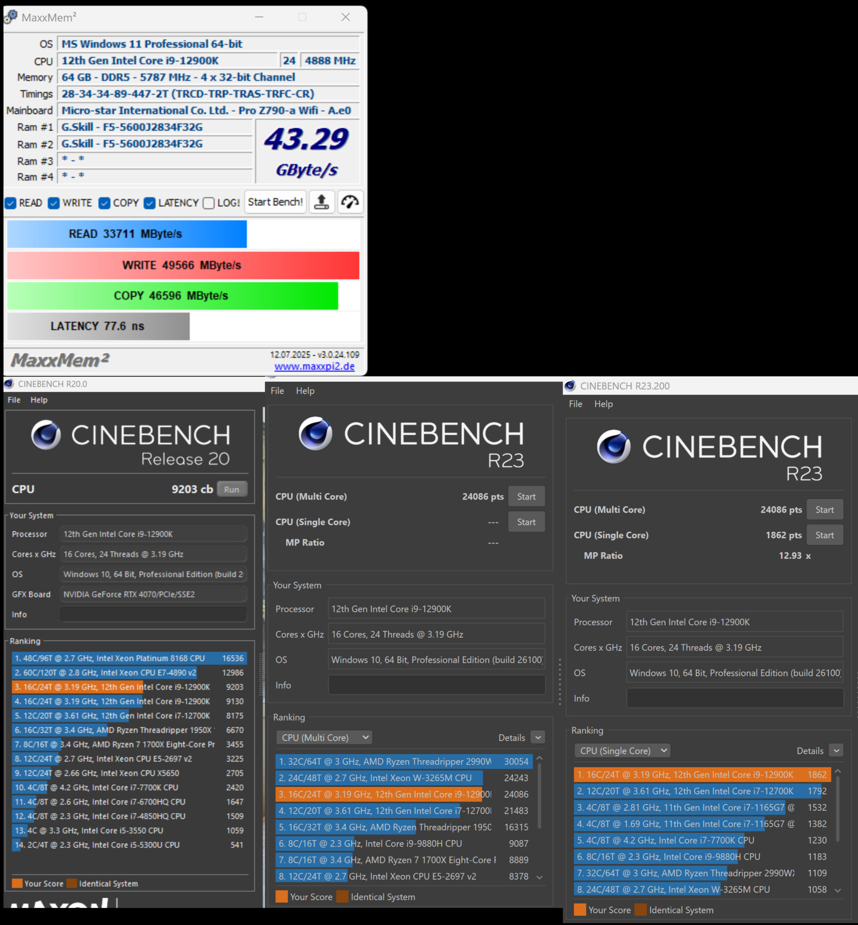

;) siehe letztes Bild, einfach nur bei 5787 läuft es schon unter last stabil und ohne Fehler, habe aber nichts weiter von Volt über etc. angepasst....
Die RAM Module haben ein 5600 im Namen also wird es schon DDR5-5600 sein.
Also ist das Rechts ein passendes Standardprofil für die Module, links ist ein absolutes Kompatibelitäts-Basisprofil mit untertaktung.
Entweder stimmt in den EFI/BIOS Einstellungen was nicht, oder die Module oder der Speichercontroller in der neuen CPU haben einen leichten Schaden.
Oder es wurde einfach unterschiedlich eingestellt…
neuere bios version könnte auch helfen, da gibts auch hin und wieder updates die dem ram helfen besser erkannt zu werden, stabiler zu laufen...
beim ram wird standartmäßig automatisch eins der jedec profile galaden das sind dann oft die 4800, das sit normal, einfach die mhz hochschrauben ist in den wenigsten fällen zielführend, weil da zuviele andere timings und voltages nicht mit angepasst werden.
