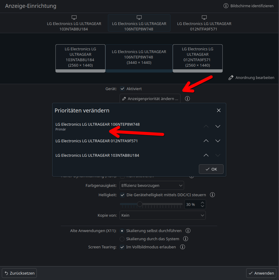

wie sage ich Bazzite, das mein mittlerer von 3 Monitoren das Primäre Display sein soll? Bisher startet der alle Games immer auf dem rechten Monitor. Hab die Desktop Version installiert.

In den Einstellungen die Monitore per drag and drop positionieren. Da kannst du auch primary und secondary setzen

Unter Anzeige-Einrichtung den Punkt beim entsprechenden Monitor setzen.
Wenn das Spiel nach dem starten trotzdem auf dem falschen Monitor angezeigt wird, müsstest du das in den Einstellungen im Spiel umstellen können.

Und dann unter Anzeigenpriorität ändern und mit den Pfeilen das gewünschte Display nach oben schieben?
Dann müsste ich es jetzt haben...
Danke!
