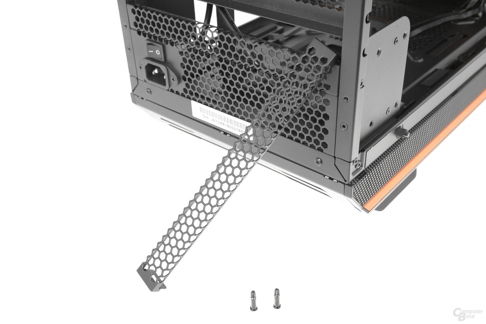

Ich möchte mein nächstes System mit einem externen Radiator kühlen, deshalb wären Schlauchdurchführungen echt toll.
Wie viel Platz ist zwischen dem Netzteil und der hinteren Blende? Könnte man den obersten Teil der Blende weglassen, so das man da den Schlauch (Ø=16mm) durchführt?
Auf dem Foto sieht man die Blende, welche ich meine. Ist dahinter genug Platz um einen Schlauch durchzuführen?

Du könntest da sicherlich nen Schlauch durchquetschen, würde ich aber nicht empfehlen. Ersten geht die Blende ja von der Breite her über das komplette Gehäuse, somit hättest du da ein großes loch und zweitens hätte ich persönlich ungern so nah am NT nen Schlauch, zumal da sowieso schon wenig Platz ist dahinter (hängt auch davon ab wie du das NT reinschraubst, du hast mehrere Stufen und kannst somit hinten mehr Platz rausholen). Was auf jeden Fall gehen würde, rechts neben den PCIe Slots, etwas über dem NT, hast du halt nur Mesh, schau mal hier https://youtu.be/IXjvxw92yls?t=348 da kannst du auf jeden Fall ziemlich leicht eine Durchführung rein machen. Bisschen Geschick voraussgesetzt, ich würde da noch Gummi etc drum machen, wie bei einer echte durchführung. Evtl kann man ja diese Gummierungen sogar kaufen und dann verwenden.

Ich habe mir auch gedacht, dass das eventuell eng wird, wenn man den Schlauch unten durchquetscht.
Ich wollte mir halt einfach ersparen das ich da hinten zwei Schlauchdurchlässe selber bohren muss. Das wäre ja kein Problem. Auch so Gummimanschetten sollte es zu kaufen geben. Wahrscheinlich muss ich das Gehäuse sowieso hinten anbohren, um den AGB anbringen zu können. Außer ich montieren den dann auf dem externen Radiator. Das muss ich mir noch mal überlegen.
