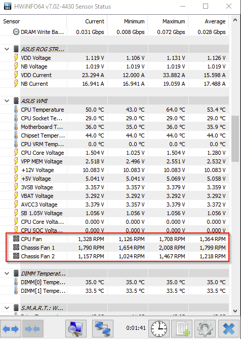

HWINFO64 kann sowas anzeigen, anbei ein Beispiel.

Ok nun sehe ich jedenfalls 2 von den 4 Gehäselüfter und den CPU Lüfter.

Sieht doch interessant aus.
Beide Gehäuselüfter sind schonmal reduziert, laufen also nicht mit ihrer Maximaldrehzahl von 2200.
Jetzt solltest Du mal checken, wie Du es geschafft hast den Fan2 auf 1100 RPM zu drosseln, während der baugleiche Fan1 bei 1800 RPM jede Menge Lärm erzeugt. Evtl kannst Du im Bios ja nochwas einstellen. Manuelle Lüfterkurven oder so.
Der CPU Lüfter hat in der Anzeige Drehzahlen von 1100-1700 RPM gehabt: Da solltest Du auch nochmal checken ob Du die Lüfterkurve optimieren kannst, damit der gleichmässiger läuft. Ist das ein Ryzen? Da muss auf jeden Fall manuell eingegriffen werden, weil die CPU zu starken Temperatursprüngen neigt.
Hmmm ich wüsste nicht was ich anders einstellen könnte. Wie gesagt sind die Lüfter im BIOS auf "Silents" gestellt. Niedriger kann ich es nicht einstellen. Ja ich habe einen Ryzen 9 Prozessor (neu gekauft)
Welches Mainboard hast Du?
Und check mal, wo der Fan2 und Fan1 angeschlossen sind. Irgendwo muss ja der Unterschied zwischen den beiden her kommen.
