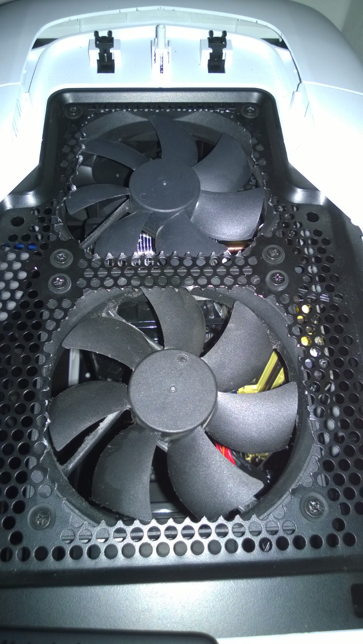

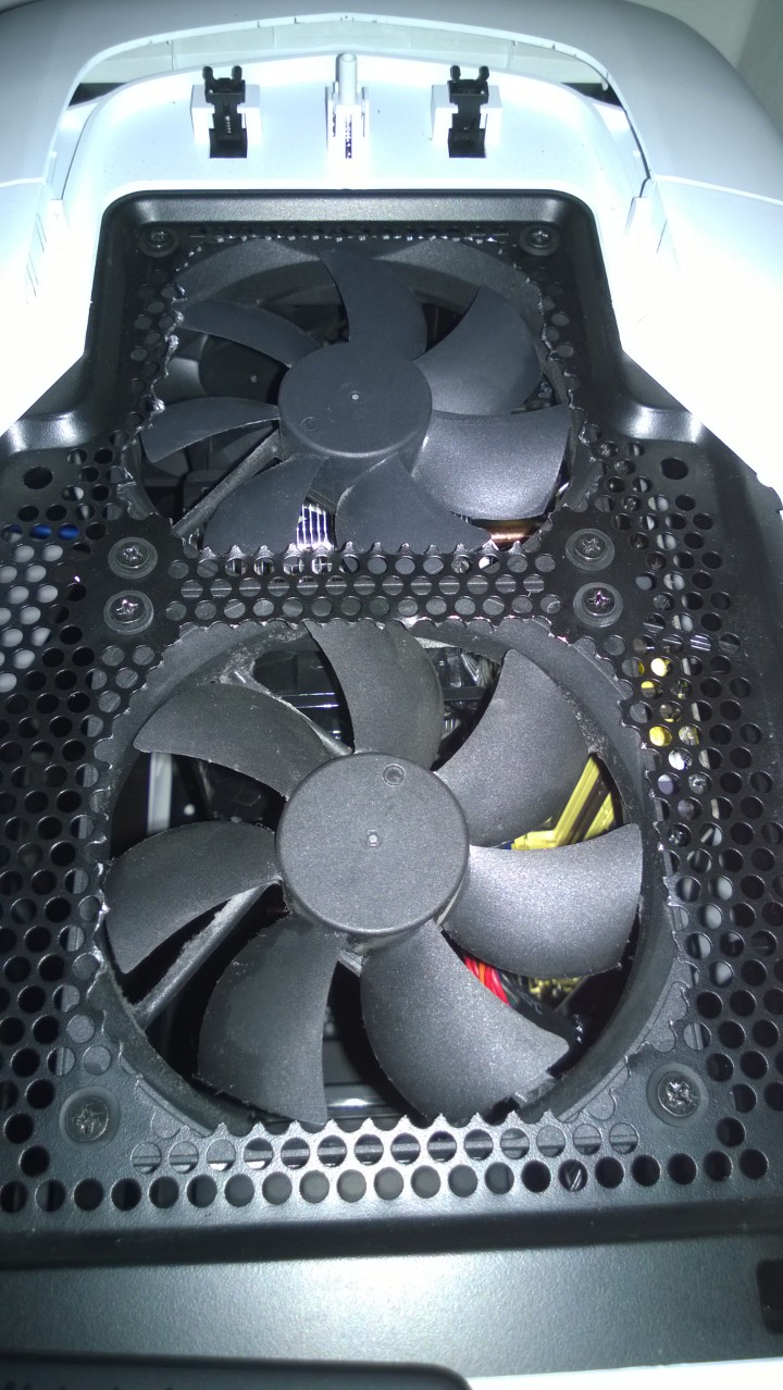

Also ich habe jetzt mal oben das Lochblech entfernt, und zwei 120mm Lüfter von Corsair montiert, die viel leiser sind. Ich muss sagen, der Unterschied ist total krass. Vorne habe ich jetzt gar keinen drin, aber werde mir dann doch noch einen 200mm Lüfter habe einen bei meinem Händler gefunden, der auch gute bewertungen hat, und das entscheidende, er ist nur 25mm dick! Als ich angefangen habe, das Lochblech zu entfernen, fühlte ich mich erst im falschen Film, da ich mein fast neues Gehäuse kaupput mach :-) Na ja egal es ist eigentlich alles gut gelaufen, Heute werde ich noch diese Lochblech vorne entfernen. Eine Frage hätte ich noch. Könnt ihr mir eine Lüftersteuerung empfehlen? Sie sollte etwa 6 Kanäle haben! WP_20140402_013.jpg Noch ein Foto von den Lüftern wie es jetzt aussieht!
