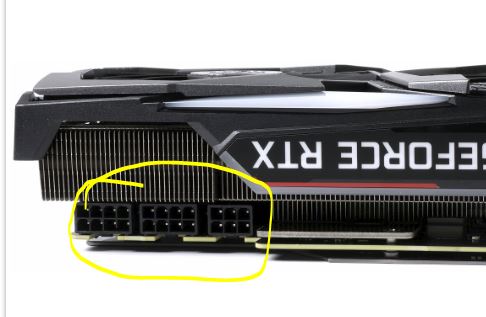

RTX 2080 TI Trio X von MSI
Diese benötigt ja einen 6 Pin und zwei mal 8 Pin Anschluss.
Ist das Fakt ?!? :o
Kenne nur 1x6, 1x8, 2x6, 2x8 usw....aber DREI Anschlüsse ?
Dann bräuchte ich ja ein neues Netzteil (meins ist erst neu und hat "nur" 2x6+2 !
Danke euch !
Hab mal gegoogelt... TATSACHE ! :o
771467
"...MSI liefert die Karte mit drei externen ATX-Spannungsversorgungsanschlüssen aus: mit zwei 8-Pin und einer 6-Pin-Buchse. Letztere muss laut Hersteller ebenfalls angeschlossen werden, obwohl es technisch gesehen eigentlich überflüssig ist. ..." (Quelle: Tom's Hardware)
Andere RTX 2080ti haben aber nur 2x8 PIN ?
Ja die msi hat 3 Anschlüsse...

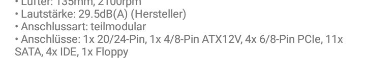

Ich hab gegoogelt da ich nicht zuhause bin die nächsten Tage, laut Google hat das Netzteil nur 2 pcie Anschlüsse?!
In manchen Beschreibungen steht es hat 4*6+2 pin Anschlüsse. Heißt auf einer 12v schiene 2*6+2 pin. Kann möglich sein oder
Check 🤜
