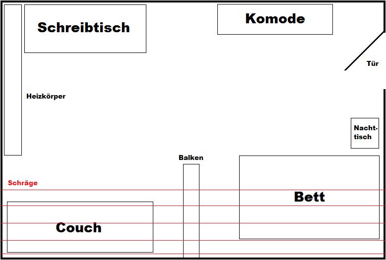

edit: Die aktuelle Einrichtung des Zimmers seht ihr im Anhang.

Wo willst du denn die Leinwand aufhängen? Über dem Scheribtisch? Ansonsten würde sich auch eine Selbsbau ELinwand über dem Heizkörper gut machen. Die kann man auch leicht, gut, günstig selber bauen. Oder ist da ein Fenster? Auch dann könnte man darüber nachdenken sie nur zum Filmeschauen aufzuhängen und sonst wo anders zu lagern.

Wie du bereits vermutet hast, sind entlang des Heizkörpers Fenster - was ja nicht umbedingt optimal ist, auch wenn ich den Beamer nur Abends, wenn es dunkel ist, in Betrieb nehmen würde.
Eine Selbstbau-Leinwand halte ich für keine schlechte Idee. Wie gesagt, die Leinwand kann man später noch gegen eine qualitativ Höhere austauschen - beim Beamer wäre das nicht so leicht.
Größtes Problem in meinem Zimmer ist wohl der Balken, der die Decke stützt, aber den Blick vom Bett auf die Fenster auch teilweise verdeckt. Vielleicht habt ihr einen Vorschlag, wie ich Bett, Sofa und Arbeitsplatz so umräumen kann, dass man den Beamer optimal anbringen kann.

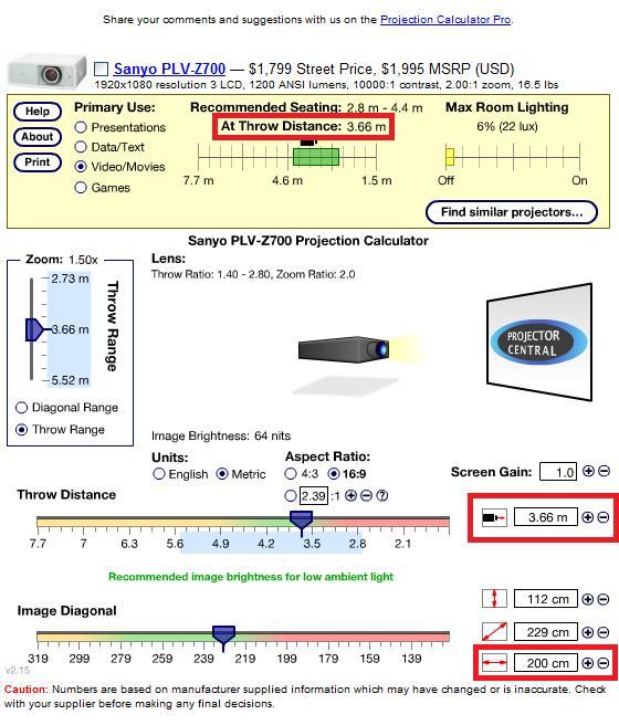

Die Bildbreite sollte mindestens 2m betragen, laut projectorcentral sollte der Beamer dazu 5.51m entfernt sein (0% Zoom). Schwierig schwierig..
Welchen Proko meinst du? Ausserdem hst du ja den Zom damit der Abstand geringer werden kann. Spiel mal mit den Reglern rum. Bei mir reichen 2,9m Abstand für 2m Bildbreite. Und mein Beamer ist so ziemlich der unflexibelsten den man für Geld Kaufen kann ;)
Couch mit Bett tauschen und ELinwand über die Komode würd mir einfallen.

wir Breit ist denn dein Zimmer?
Etwa 6.5m lang und und 3.6m breit, wobei durch die Schräge nur etwa 1.90m zur Verfügung stehen.
edit: Wenn der Zoom irrelevant ist, dann muss die Entfernung vom Beamer 3.66m betragen :)
Bei mir sieht das ganze so aus :confused_alt: Vielleicht habe ich eine Einstellung übersehen?
Ja! Den Regler mitte links (der einzigste vertikale ) ;).
