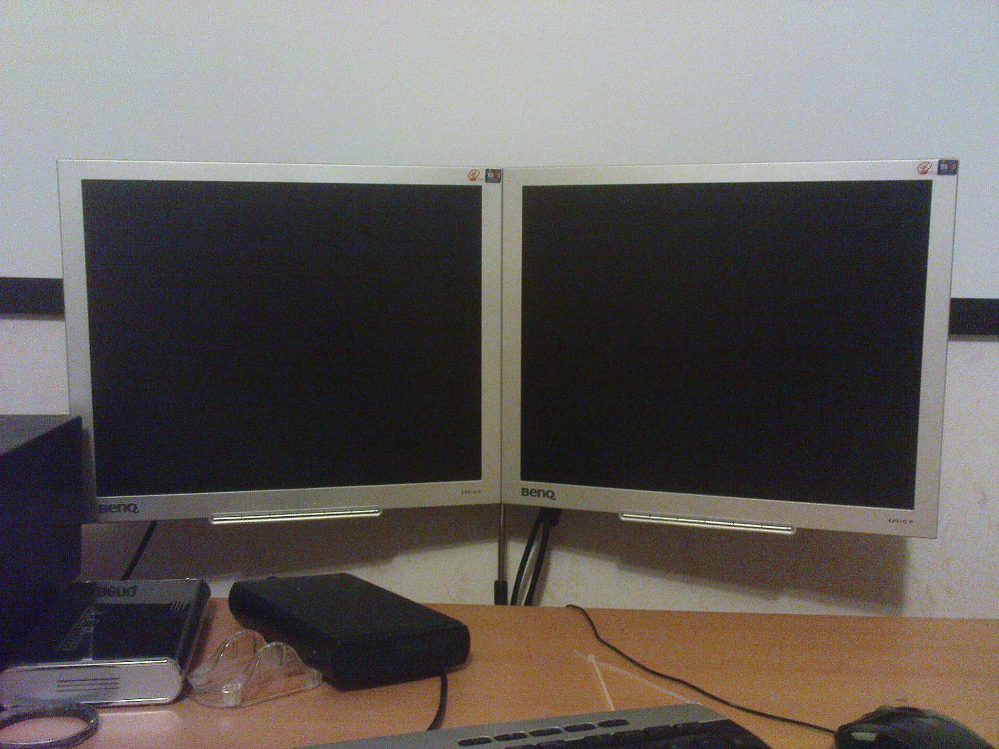

Ach ja, Bei mir hängt die (Rahmen)Leinwand über dem Schreibtisch. (mit versenkbaren TFTs :))

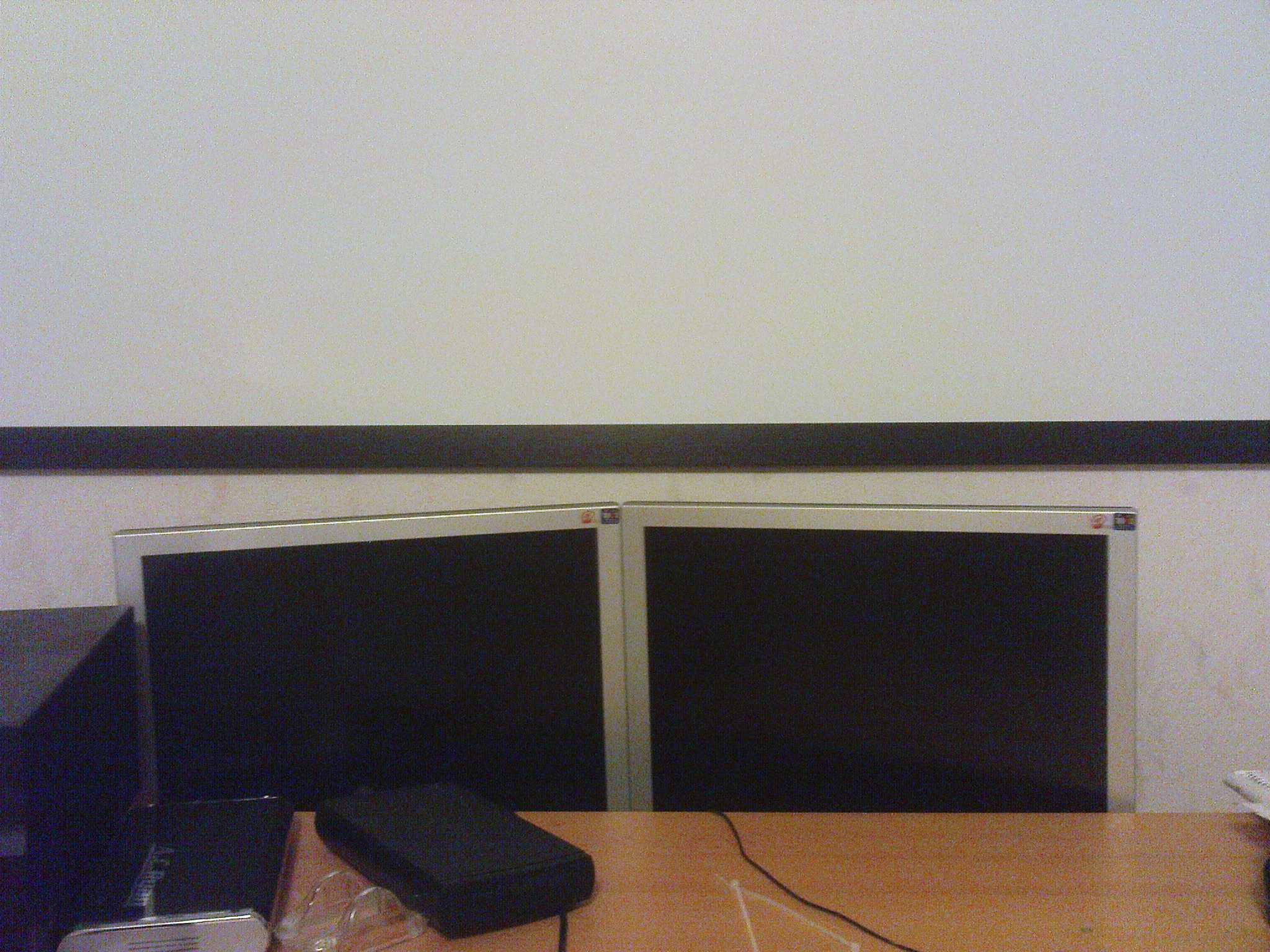

(mit versenkbaren TFTs )
Das interessiert mich wiederum. Wollte mir schon lange ein TV lift gönnen damit ich meine Leinwand ein wenig tiefer hängen kann und der TV auf eine etwas höhere Position vor die Leinwand gefahren werden kann. Aber 500€ für den Lift sind zu viel und ein elektrisch höhenverstellbarer Schreibtisch den man dafür ausschlachetn könnte kostet in der Bucht auch noch 250€ und obs dann mit dem DIY klappt ist ungewiss.
Gruß
Ice

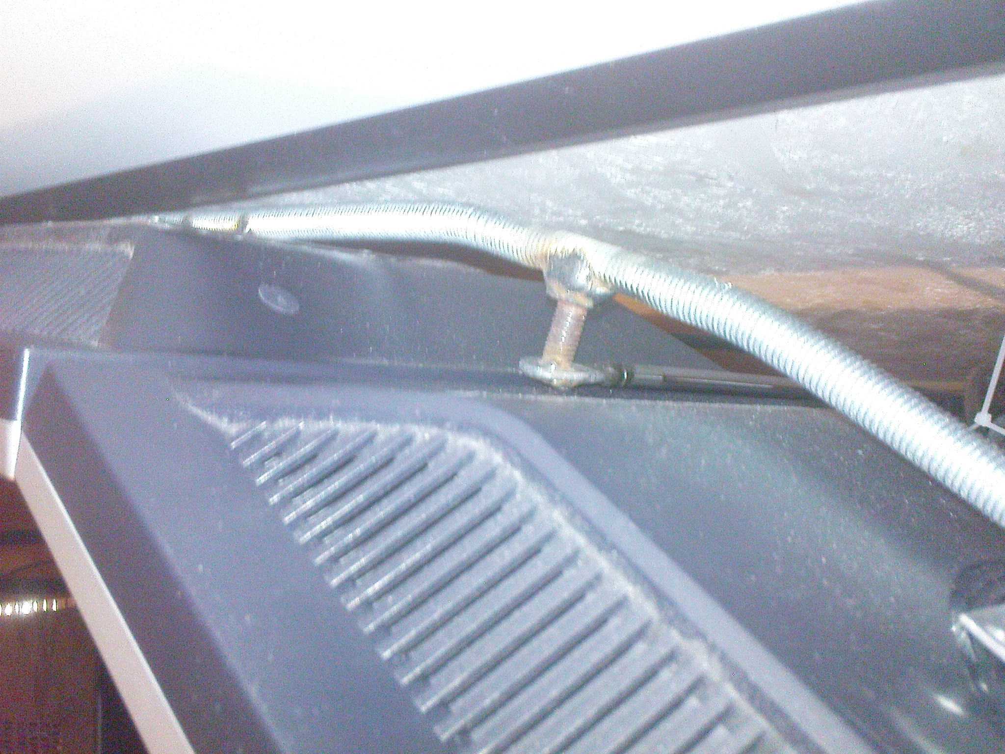

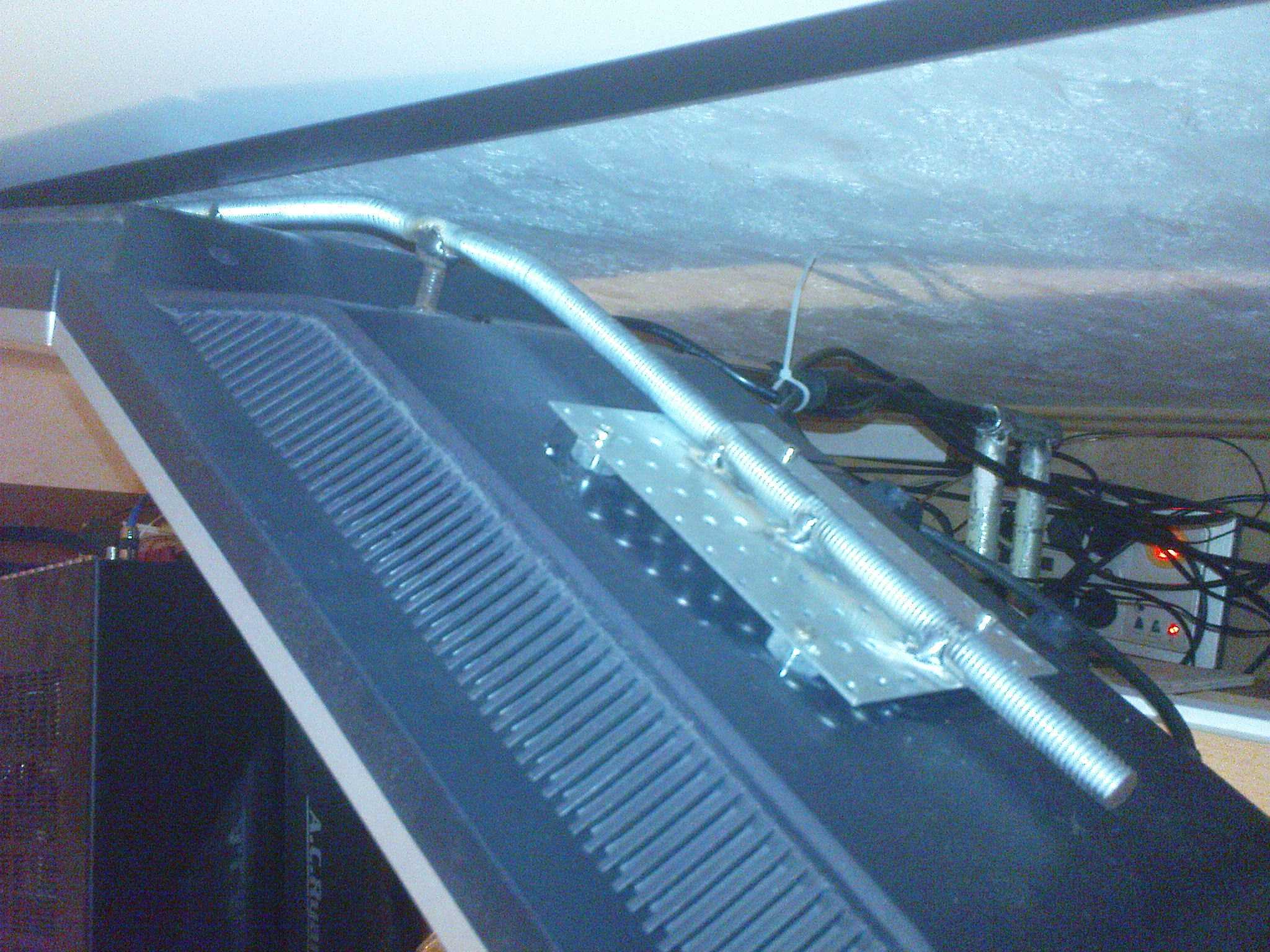

Um etwas vom Thema abzuschweifen:

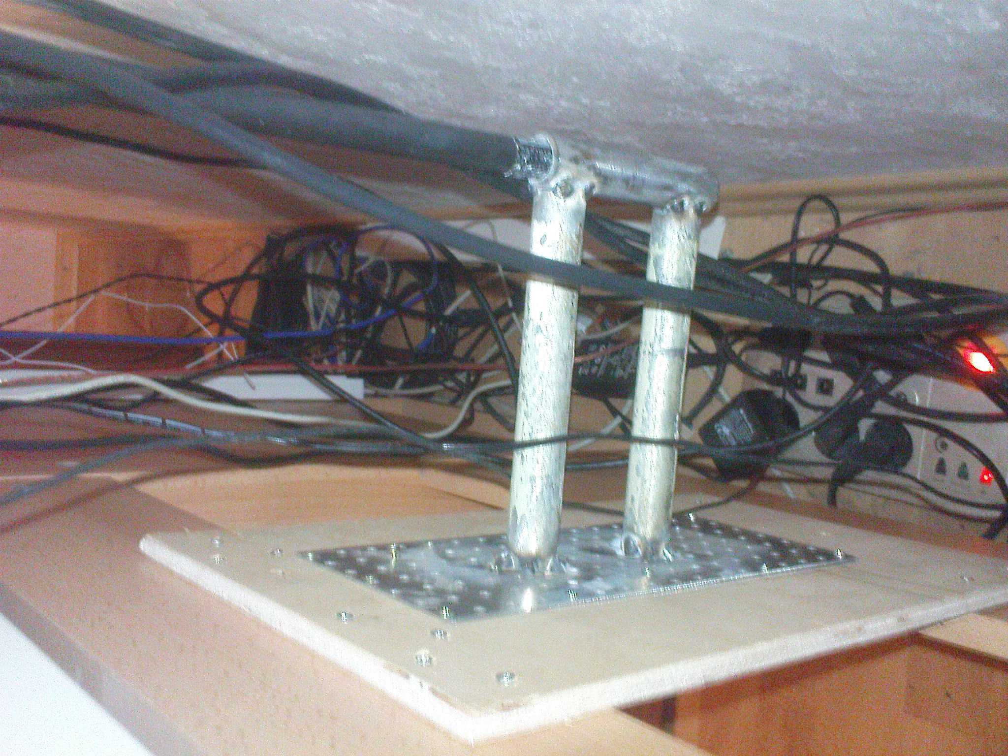

DIY Monitorlift:
Ich hab mir aus einem Alten Gasdruckzylinder (Kofferraum/ebay) den Lift gebaut.
Jeh nach Zylinder bekommt man 20-30cm Hub hin.
Ich habe einen Zylinder genommen der bei ca 15KG zusammen fährt.
Dadurch das die Beiden Monitore Zusammen ca10-12KG wiegen, bleibt der Gasdruckzylinder in jeder Position Stehen.
Da es Wunderbar klappt,wird das ein/ausfahren noch Manuell gemacht.
Ich hab aber schon eine Erweiterung mit 4 Zylindern geplant.
2 Zylinder damit die Monitore von alleine Hochfahren,
2 weitere um mehr Hub (ca 50) zu bekommen.
Dazu ein Motor mit Seilwinde um die Bildschirme einzufahren.
So wie der Lift jetzt ist, kostet es geschätzt 0-30Euro (jeh nachdem was die Werkstatt her gibt)
eine Andere Möflichkeit um einen Lift zu Bauen (was eigentlich viel geiler ist, aber die Idee kam zu spät)
Krankenbetten haben eine Gewindestange mit Starkem E-Motor eingebaut um das Bett zu verstellen.
Hub ist glaub ich auch um die 40cm, Gewicht reicht locker (200KG).
Eventuell gibts alte auf ebay/Schrottplatz. Kosten sicher nicht die Welt.
ah Linak hießen die. ebay:Linak

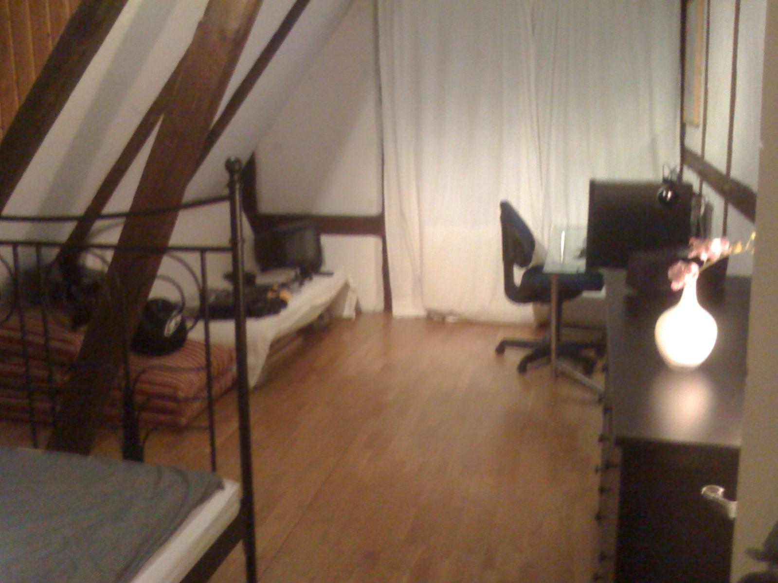

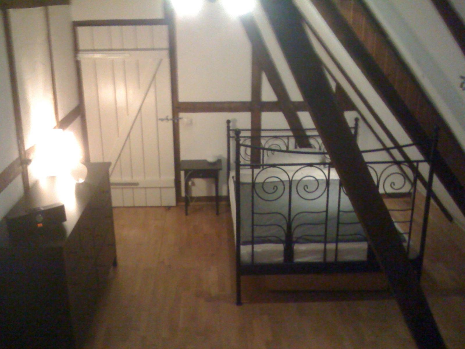

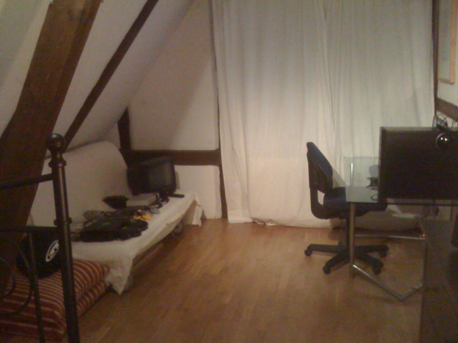

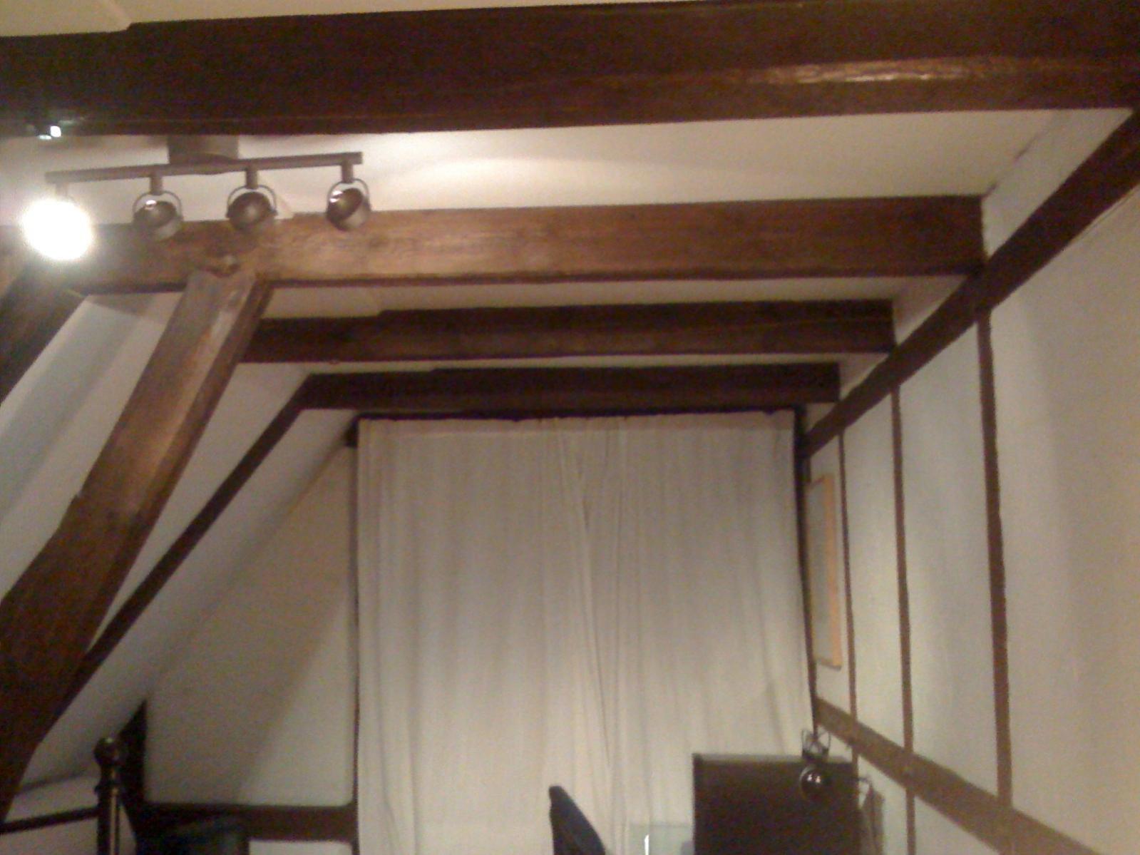

Ich denke, ein Foto vom Raum wäre am besten geeignet um einen genauen Überblick zu verschaffen.
Die Raumbreite und -länge weißt du ja bereits iceman. Die Raumhöhe beträgt, die Querbalken abgezogen, 2.40m.
Die Komode ist 1.63m lang, 0.51m breit und 0.96m hoch.
Die Fotos liefere ich gleich nach.
edit: Hatte gerade nur das Handy zur Hand, die Qualität ist entsprechend schlecht. Mein Zimmer ist relativ dunkel.
edit 2: Die Wand anzumalen und als Leinwand zu nutzen wird wohl nicht klappen, weil sie gespachtelt und nicht eben ist.

also wand anmalen fällt schonmal flach.
wenn du trotzdem Geld Sparen willst, dann Bau dir die Leinwand aus einer Sperrholz Platte + Leinwandfarbe.
Der Raum sah aber auf der Skitze geräumiger aus. :p
vom Bett ist die Entfernung zur Wand zu gering (2meter?) Das ist zu wenig.
vom Sofa sieht es schon besser aus. (3 Meter?) Da kann man eine 2meter Leinwand nehmen (maximal!!!)
würde etwas dagegen Sprechen die Leinwand über den PC zu hängen?
oder willst du auch vom Bett aus gute Sicht?
Vom Kopfende des Sofas bis zur Wand sind es etwas mehr als 3m. An sich würde nichts dagegen sprechen, immerhin ist das Sofa ausziehbar. Optimal ist es in meinen Augen aber auch nicht.
Vielleicht fällt euch noch was ein. Werde die Idee aber im Hinterkopf behalten, danke dafür :)
edit: Theoretisch wäre es auch möglich, sie vor den Fenstern aufzuhängen. Zwei gemütliche Sessel in den Raum gezogen und es wär zumindest eine annehmbare Lösung, bei der man nicht zu nah vor der Leinwand sitzt.
Also die Lösung von florian finde ich schon mal gut. Wenn die Dachsprren weit genug auseinandersind (min 113cm plus ein wenig Maskierung um die Leinwand bei 2m Bildbreite) dann ist es bestimmt auch Cool die Leinwand von der Decke vors Fenster klappen zu lassen. Den Beamer könnte man dann auf der Komode platzieren.
Meinst du mit den Dachsperren die Querbalken an der Decke? Da sind jeweils etwa 85cm zwischen. Was hat das aber mit der Anbringung vor den Fenstern zutun? Sie wird doch parallel dazu angebracht, und dazu brauch sie ja nur wenige cm.
Jetzt verstehe ich erst, was du eigentlich vor hast. Das würde in meinem Fall dann natürlich nicht klappen. Und wenn man sie tiefer aufhängt?
Was an "tausche Bett mit Couch und häng die Leinwand über die Komode" hast du den nicht verstanden? Der Beamer könnte dann z.B. seitlich neben der Couch stehen.
Das habe ich schlicht und einfach überlesen, deswegen konnte ich es auch nur schlecht verstehen ;) Das wäre durchaus eine Option, möglicherweise sogar die Beste. Fragt sich nur, ob der Abstand nicht etwas zu gering ist.
