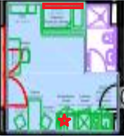

Der Beamer wird auf dem Schrank aufgestellt (Stern) und strahlt auf die weiße Wand über dem Bett.
Zwischen Schrank und Decke sind ca. 40cm Platz.
Links neben dem Schrank steht inzwischen eine Couch. :)
Sitzabstand 4m.
Abstand zur Wand > 4m
Diagonale ca.3m

Da der Beamer ca 1m über der Bildmitte stehen wird sollte das Ausschlusskriterium sein?
Oh Gott lese gerade was von Offset.
Also kann man im Prinzip ohne exaktem Ausmessen/Ausrechnen garkeinen Beamer kaufen, da die dann immer schöne Trapeze bilden?

wozu brauchst du den Lensshift?
passt doch
beamer mit Lensshift: der Beamer Nullpunkt ist genau mittig.
Beamer ohne Lensshift: der Beamer nullpunkt ist Ober/unterkannte Leinwand +- 10-20 cm
wenn der Beamer an die Decke kommt, dann ist die Bildoberkannte jeh nach Deckenhalterung bei ca. 40cm, sollte passen
den Deckenabstand muss man sich ausrechnen und entweder die Leinwand verschieben oder die Deckenhalterung anpassen.
Die Entfernung muss man sich anhand des Zoom Bereichs ausrechnen, logisch.
Das wars dann auch schon.
Der Pythagoras würde reichen, aber da wir ja alle wissen, dass viele in Mathe so gut sind wie ich in rechtschreibung, bietet jeder Hersteller auf seiner Seite entsprechende Konfiguratioren an.
