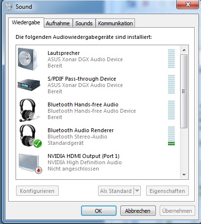

Hallo Leute,
Ich habe mir Beats by Dre Studio Wireless Kopfhörer klick gekauft.
Ich benutze sie hauptsächlich zum Musikhören unterwegs per Handy.
Nun benutze ich sie auch zuhause.
Um besseren Klang als Onboard zu bekommen, habe ich mir nun die Asus Xonar DGX klick dazugeholt.
Ich benutze die Kopfhörer per USB-Bluetooth Adapter klick.
Nun zu meiner Frage:
Habe ich jetzt den Klang meiner Soundkarte nur per Klinke (auch möglich aber nerviger) oder hat die Qualität auch per Bluetooth keine einbußen?
Ich meine nicht, ob das Bluetooth Signal besser ist als ein Kabel, sondern ob meine Soundkarte den Klang auch für die Bluetooth Verbindung erzeugt.
Hier ein Bild der Soundsteuerung:
Vielen Dank für eure Hilfe.

Bluetooth überträgt den Sound Digital, hier kann deine Soundkarte überhaupt nichts machen... Beim Kabel wird das Digitale Signal von der Soundkarte verarbeitet und Analog rausgeschickt, bei der ca. 2 Meter Leitung zum Kopfhörer sollte hier überhaupt nichts verfälscht werden..
Nein, da die Kopfhörer eine integrierte "Soundkarte" haben.
Deshalb siehst du unter Windows auch verschiedene Ausgabegeräte.
Deshalb werden auch keine wireless Kopfhörer empfohlen.
Du solltest dir eher die Frage stellen, welche Bluetooth-Modi die Kopfhörer unterstützen. Wenn die nur das normale A2DP Protokoll unterstützen, hast du selbst bei einfachen (<256kbit/s) MP3s Qualitätseinbußen, die mit der Komprimierung vor der Übertragung zusammenhängen. Bluetooth kann hat einfach eine zu geringe Bandbreite, um die Musik unkomprimiert zu übertragen, weshalb diese bei der A2DP Übertragung VERLUSTBEHAFTET komprimiert wird. Im Gegensatz dazu kann das APT-X Protokoll auch MP3s mit 256kbit verlustlos übertragen. Das unterstützen aber die wenigsten Bluetoothgeräte, und wenn ich mich nicht irre, Windows gar nicht.

Aber zum Thema an sich.. Ja, Bluetooth/wireless kopfhörer können nicht mit analogen Soundkarten benutzt werden.
