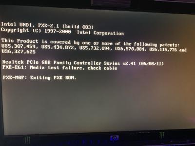

ich habe meinen pc aufwerk zurückgesezt aber jetzt geht er nicht mehr an was kann ich machen das es wieder geht

Wow, soviele Informationen. Da merkt man sofort, dass sich jemand da echt Mühe gegeben hat.
Wenn schon so losgeht: Bring die Kiste morgen zu einer Werkstatt in deiner Nähe und lass die das machen

Hi
Check mal die Bootreihenfolge im Bios,
Neue SSD/HDD ohne System?
Sieht aus als ob kein OS installiert ist.
Gruss Labberlippe
Warum lieferst du dann keinerlei Informationen mit?
Welche Hardware? Welches Betriebssystem? Was hast du genau gemacht?
Sieht so aus als versucht der Rechner über PXE zu booten. Versuche zum Start doch mal PXE im BIOS zu deaktivieren.

ich habe windows 10 ich den pc nur auf werkseinstellungen gesetzt und seit dem geht nichts mehr
Wie und wo hast du ihn denn auf Werkseinstellungen gesetzt, im Bios oder ?
Ins BIOS gehen und sicherstellen, dass Windows Boot Manager an erster Stelle steht beim Punkt "Bootreihenfolge" (Boot Priority wenn es englisch ist).
Edit: Oder hast du etwa die "Gründliche" zurücksetzmethode benutzt, die recht lange dauert?
Wenn ja, gibt es nix mehr zu starten und du brauchst ein Windows Installationsmedium.
Reaktionen: Terrier
Gibt ja im Win10 die Möglichkeit auf Werkseinstellung zurückzusetzen
Aber hey, wenn der direkt Network Boot versucht, was i.d.R die letze Boot-Reihenfolge ist, dann hast du dein Bootmgr entweder zerschossen oder du hast gar kein Windows mehr drauf :D Installiere halt neu

wenn du den PC startest guckst du was beim schwazen bootscreen steht, entf/ F9 for Bios
bzw. drückst wenn du den pc startest ein paar mal etfernen, meist kommst du so ins bios.
unter dem menüpunkt Boot ist eine reihenfolge, von der der pc versucht zu starten.
An erste stelle sollte "windows boot manager" stehen. bzw. ändere das darauf.
bzw. wenn das da nicht steht und du mehrere Festplatten/ SSDs installiert hast, setzt du die Festplatte an erste stelle, wo dein Windows drauf installierst ist.

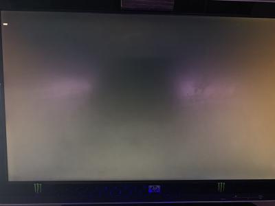

ok das geht jetzt läht er was
jetzt plinkt da nur so ein strich

wenn du den pc anschaltest: kommt doch die boot screen? ein bildschirm mit ein paar infos, rechts unten in der ecke ein paar beschreibungen, was man drücken kann.
da sollte unten stehen was du fürs bios drücken musst.
meisten steht da: Press entf/ Press F9 to enter bios
wenn es schon daran scheitert, bring das gerät bitte zur reperatur oder lass einen it affinen kollegen kommen.
dann führe doch bitte das aus, was wir dir geschrieben haben im bios
