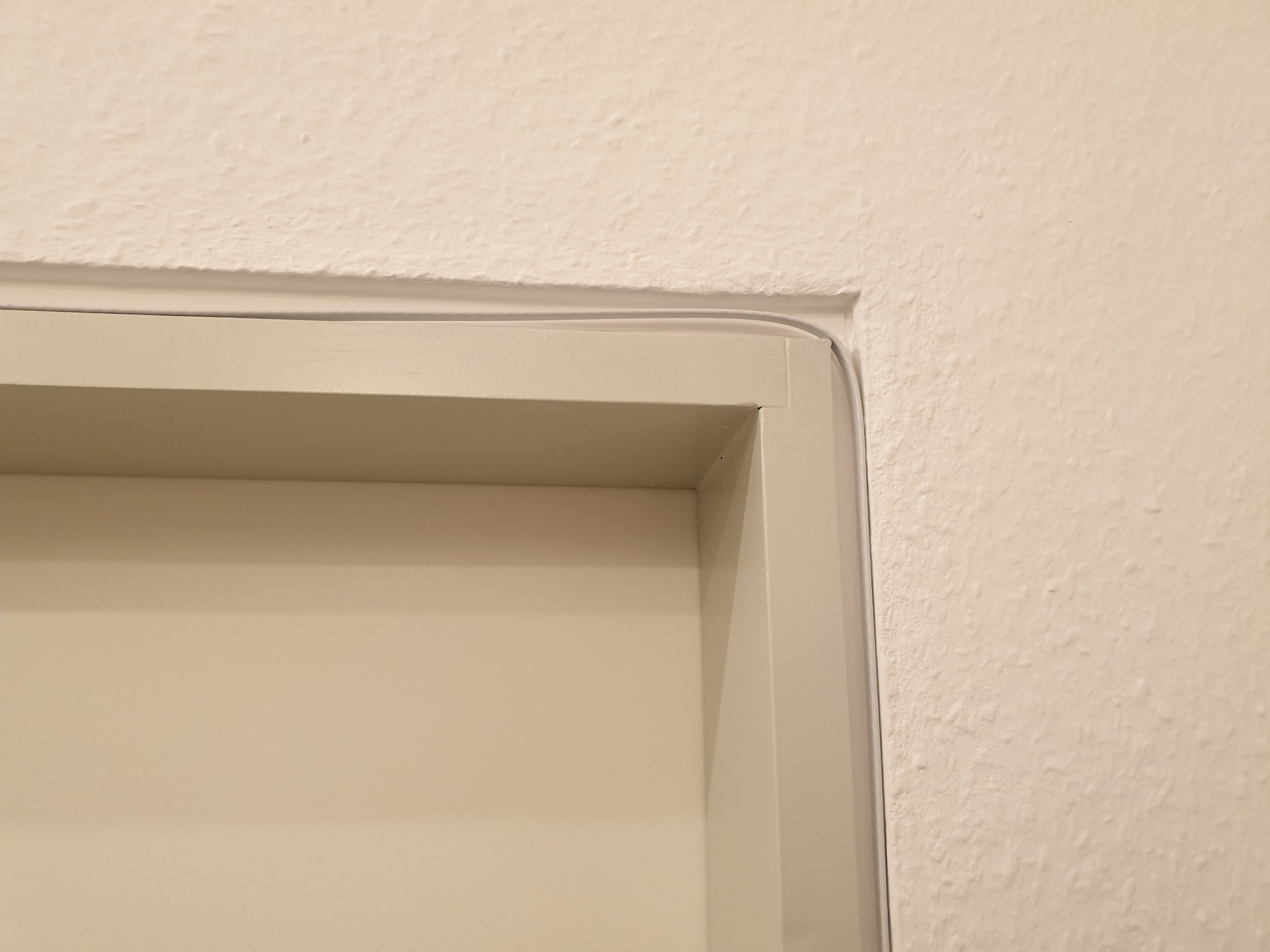

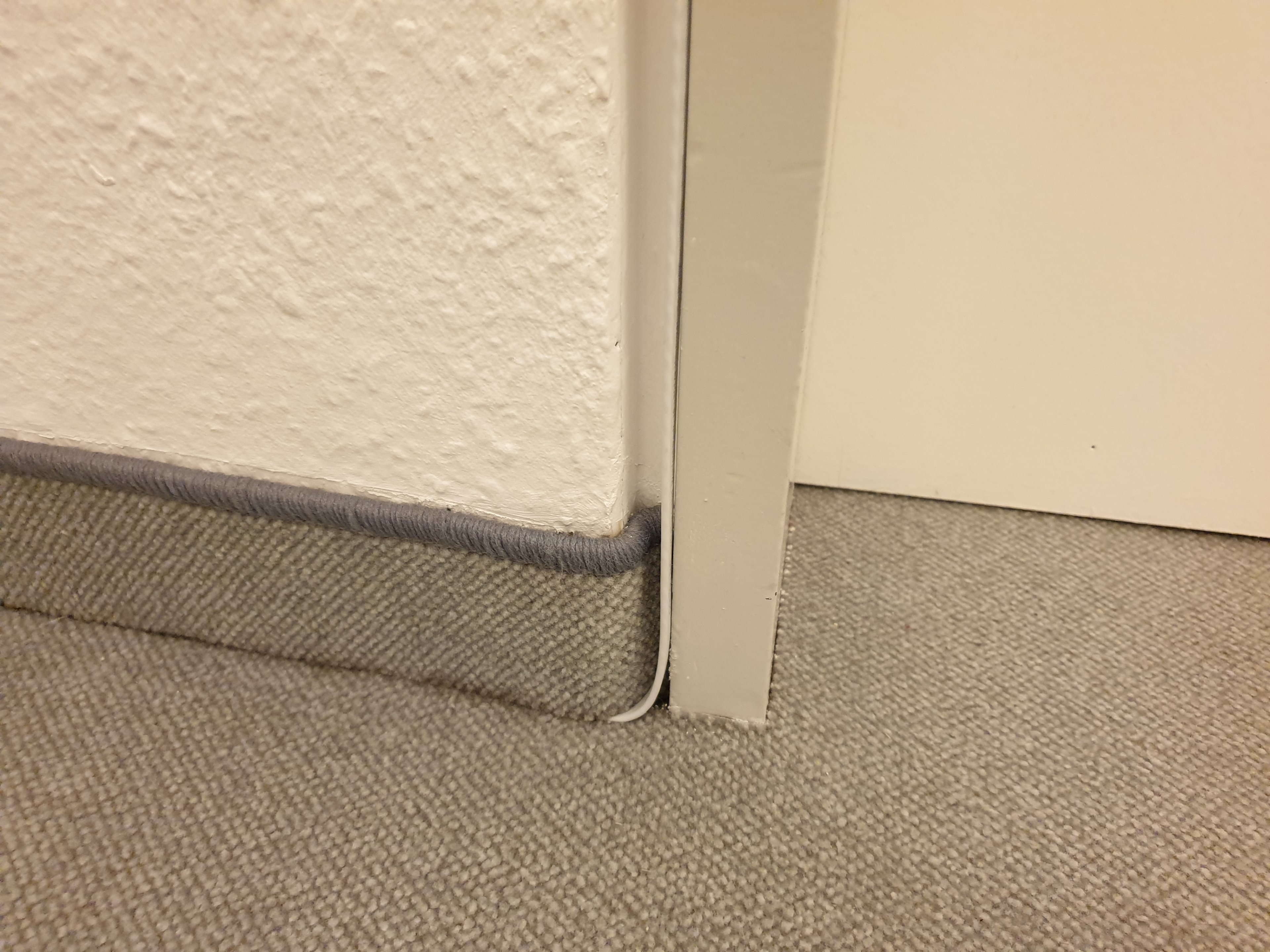

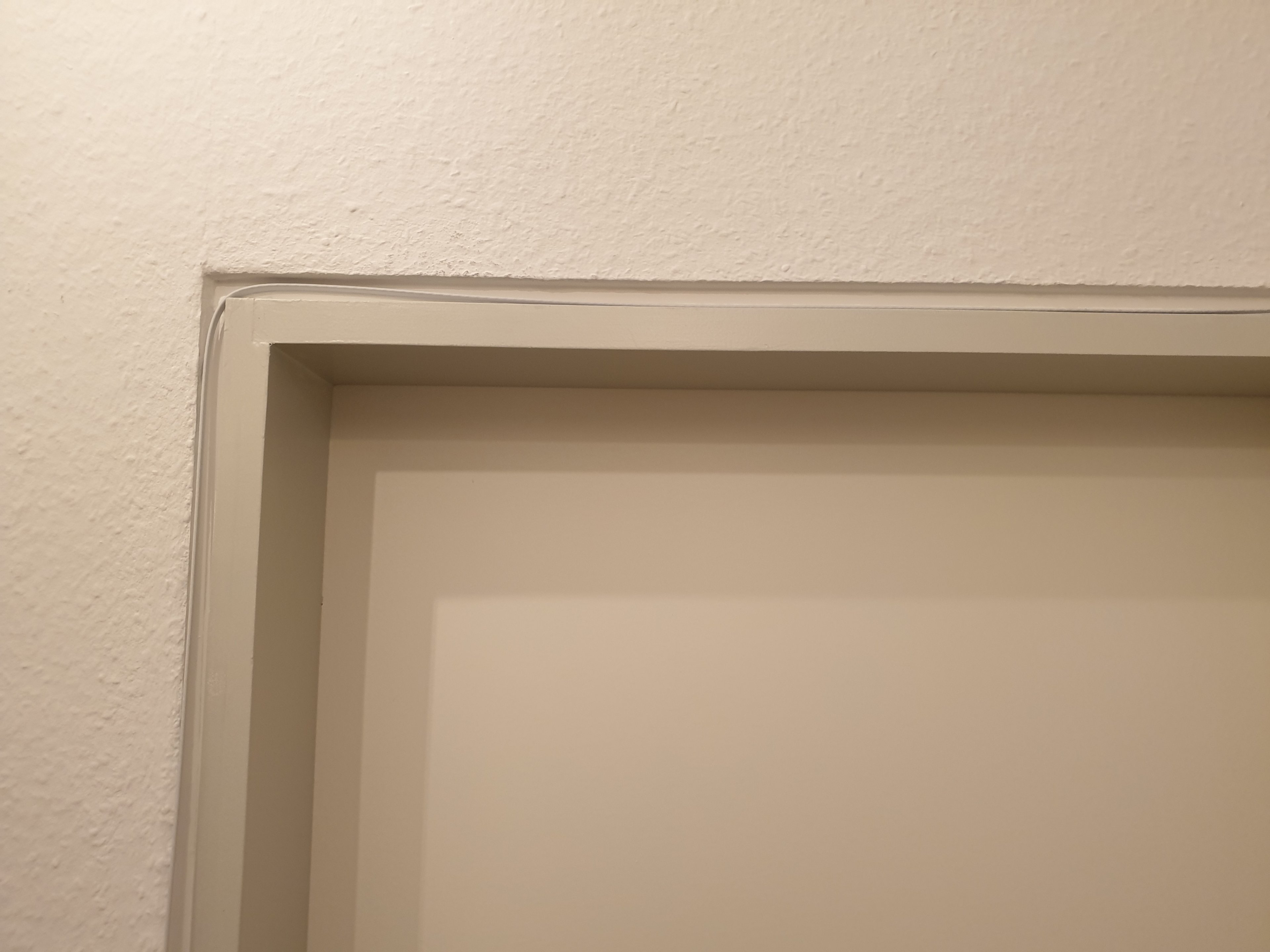

ich führe ein flaches Netzwerkkabel von meinem Router zum Switch im Arbeitszimmer. Auf gerade Strecke verschwindet das Kabel im Teppich. Allerdings muss ich auch über zwei Türen hinweg. Wie befestige ich das Kabel denn am besten in der Schattenfuge? Mir kam bis jetzt nur doppelseitiges Klebeband oder Sekundenkleber in den Sinn..

Also nach der Befestigung mit doppelseitigem Klebeband sah das ganze wirklich top aus, genau so wie ich es mir gewünscht hatte. Problem an der Sache: über Nacht hat sich das Kabel von fast allen Klebestellen gelöst. Scheint wohl zu glatt und/oder die Klebefläche zu klein..
Ich werde mal eine Heißklebepistole organisieren glaube ich.
Ja wird wohl das beste sein, wenn man die Fugen nicht komplett zumachen will. Alles andere dürfte rein von der Optik her zu sehr auffallen. Aber knicke an den Ecken das Kabel oben links und rechts nicht zu stark. Das mögen die relativ starren Datenkabel nicht so gerne.
Wenn du unten am Bodenbelag etwas Material abnimmst kannst du das Kabel unter dem Teppich entlang der Türschwellen verlegen und kannst dir den Weg über die Türen sparen.
Je mehr du unten weg nehmen kannst, desto flacher wird das ganze, aber selbst wenn du nicht viel Material abtragen kannst trägt das Flachkabel an einer Türschwelle nicht merklich auf.
Danach alles wieder mit Teppichkleber ordentlich verkleben.
