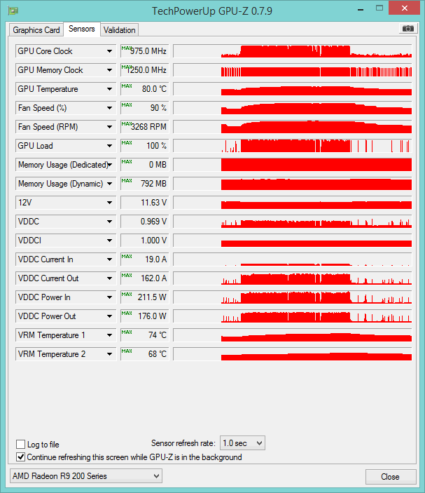

Ich habe die gleiche Karte (jetzt allerdings wieder ausgebaut, da auf WaKü umgerüstet wird), und hatte vor dem Ausbau (zwecks späterem Vergleich mit dem Wasserkühler) noch die Temperaturen unter Uniqine Heaven 4.0 gemessen:
GPU = 72°C
VRM1 = 58°C
VRM2 = 54° C
(ausgelesen mit GPU-Z).
FurMark hatte ich auch getestet, mir aber nicht die Werte notiert; dürften etwas höher gewesen sein. Abstürze hab es nicht, hatte FM aber auch nur kurz laufen.
Ich habe einen offenen Benchtable.
LG N.
Nach einem kurzen Moment habe ich da schon höhere Werte:
Edit Es war auch noch die Power Limit bremse drin...
