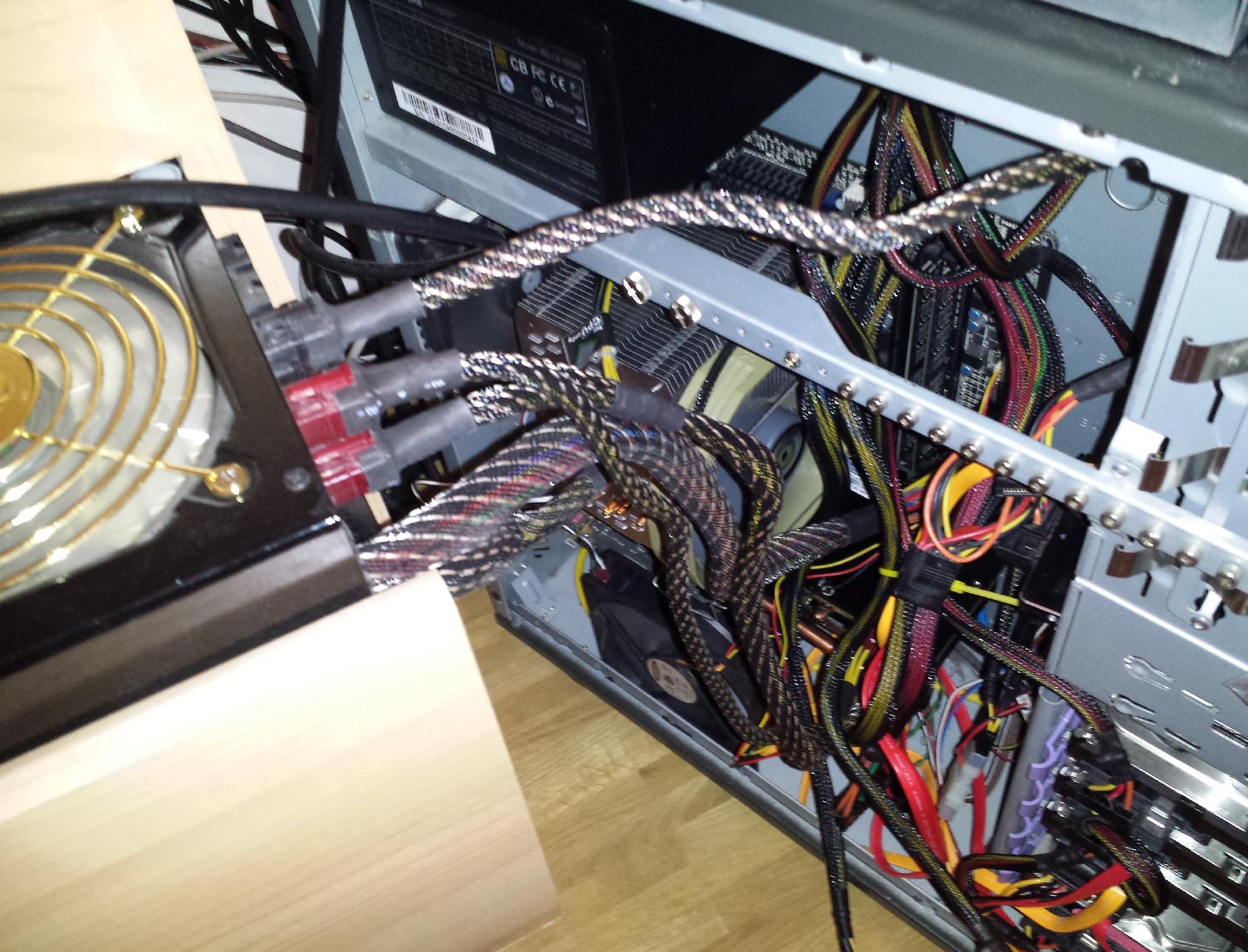

Ich habe mir nach deiner Empfehlung das Pure Power L8 500W geholt. Es hat zwei PCI-e 6+2 Anschlüsse.
Einmal habe ich den 6er und einmal den 6+2 Anschluss verwendet.
Foto kann ich heute Abend nachreichen.

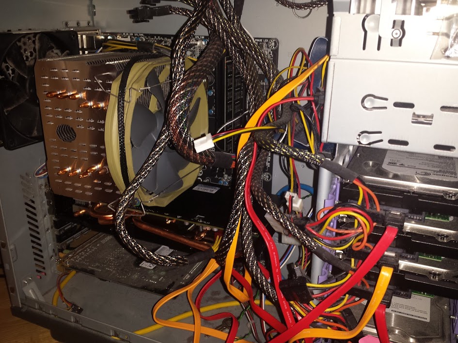

Ich hab zufällig noch ein altes Bild (noch altes NT!) da. Es sieht jetzt wesentlich aufgeräumter aus :)
@MarcBomber
Danke für das für mich sehr aussagekräftige Bild! Genau das habe ich vermutet und "befürchtet"!
Mangelhafte BE / ENTlüftung !!
Deine Hardware, starke Graka und Netzteil "ersticken" ja bei dieser Konstellation!
Von vorne, mit 80mm Lüfter, Frischluft dann durch den vollen HDD-Käfig, da kommt nichts.

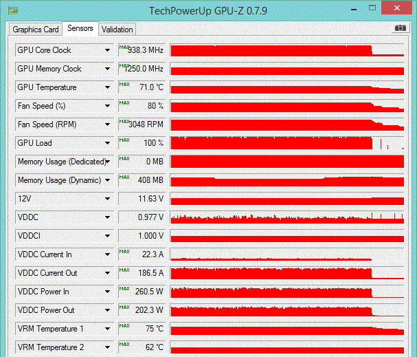

Mit Kühlung läuft der Test (FurMark) durch!
- Offenes Fenster, Lufttemperatur 12°
- 60420 frames, 67 FPS, 71°C

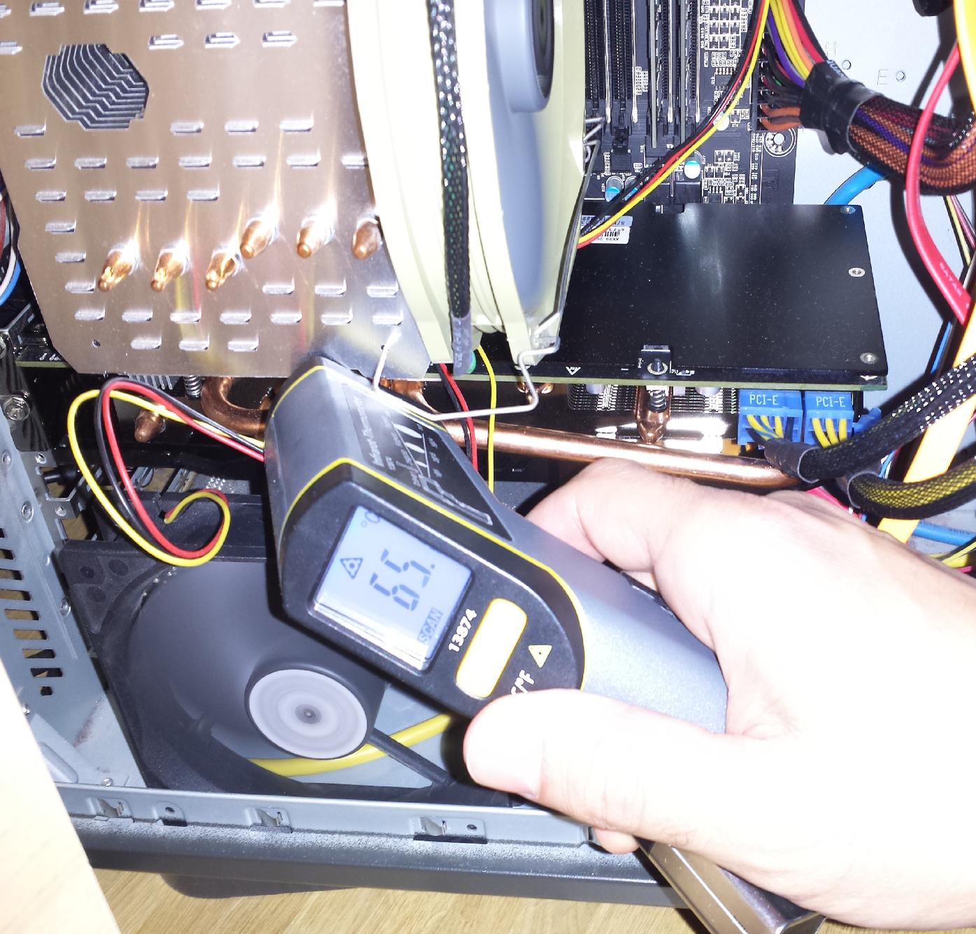

Hier sieht man den PCI-E Stromanschluss der Grafikkarte. Lasermessung der GPU Temperatur außen:
Werte bei FurMark

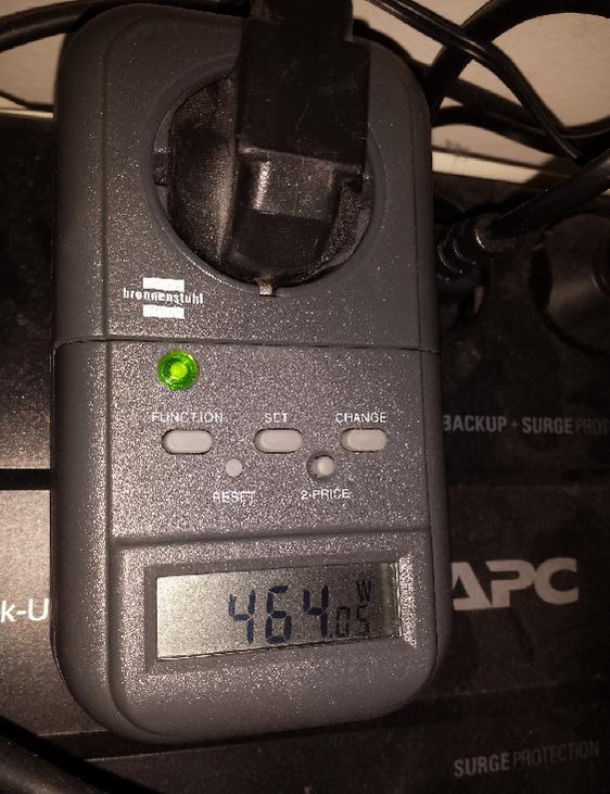

500W Netzteil ist knappe Empfehlung:
Der Peak lag bei 485W (FurMark)
Bei Battlefield4 (Mantle) kommt gerade mal 410W peak zusammen.
Idle (mit 3 Monitoren) 150W
