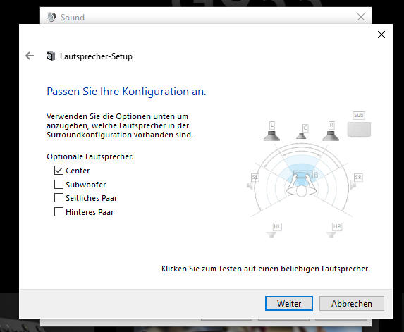

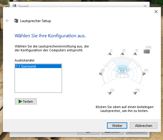

GTrash81 schrieb:
Ansonsten haben einige gemeldet, dass der Stereomodus das Problem beseitigt hat
Hab grad mal geguckt und da steht mittlerweile NUR 7.1 Surround Sound und bei meinem Programm hab ich Surround Sound deaktiviert. Hab ich das jetzt aber angemacht ist das Knacksen glaube ich weg. Aber Surround Sound suckt ehrlich gesagt und ich würde das gerne auf Stereo umstellen
Update:
Ist das die Einstellung für Stereo?
Ich glaube es klappt damit hab die Einstellung jetzt so und und Surround Sound im Programm ausgemacht.
Ich werd das mal beobachten.
