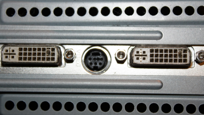

Ich k****** im Kreis. Das eine DVI-Kabel (neu beim Monitor dabei) hat nen krummen Pin und der hat den Port an der Grafikkarte verbogen! Man so ein Mist!
Wie genau soll der Port an der Grafikkarte defekt sein durch nen verbogenen Pin vom Kabel? Kannste ein Bild machen?
Bild lade ich gleich hoch Der eine Rechner geht wieder, man kann das wieder gerade biegen :-) . Teste jetzt noch einmal den Zweiten.
Gerade biegen und es läuft? Ok, dann ist aber nur das Kabel defekt. Kann mir ehrlich gesagt schwer vorstellen, das am Port an der Grafikkarte durch einen verbogenen Pin etwas kaputt gegangen sein soll.
Bin also gespannt auf das Bild! :)
Ja wirklich sowas dummes, da schaue ich mir jedes Kabel an, nur nicht das defekte. Unglaublich!
LOL :D Tut mir leid, aber ich will nicht wissen, wie du das hinbekommen hast! So etwas hab ich echt noch nie gesehen. Autsch! Da haste echt gute Arbeit geleistet! :freak:
Du wenn mir das nen Kumpel zeigen würde, würde ich mich auch nicht mehr einkriegen! Sowas habe ich auch noch nicht gesehen. Der eine Pin war am Kabel verbogen und beim hineinstecken hat der die Plastikfassung verknickt. Hätte man eigentlich beim Hineinstecken merken müssen. Komische Sache, aber danke für eure Ratschläge!
