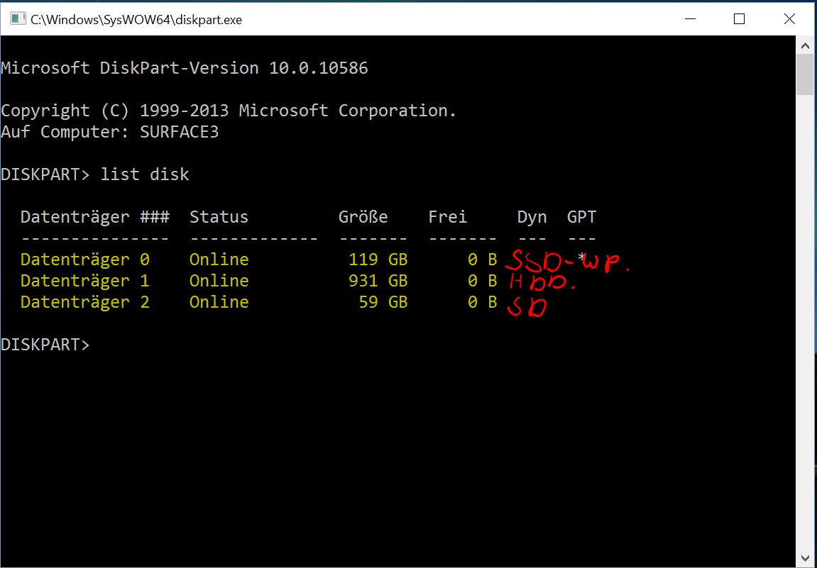

Bei Datenträger2 Handelt es sich um eine 60 GB MicroSD Card

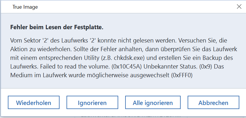

Auch Acronis hatte seine Probleme mit der SDCard

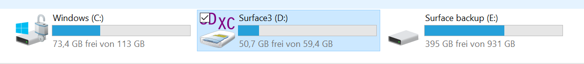

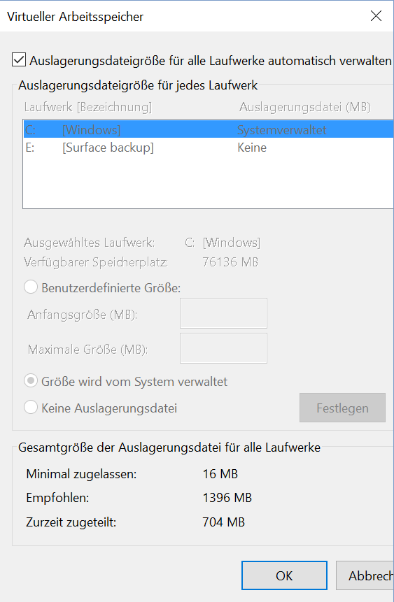

Was mich jedoch stutzig macht ist das eigentlich keine Datei auf diesem Laufwerk erstellt werden soll:
Es kommt seit einiger zeit des öfteren vor das die SD Card sich plötzlich verabschiedet, nach einem neu start ist sie dann wieder da.

Hm nja ich weis jetzt nicht wie auf diese werte kommt? :hammer_alt: Sie stimmen auf jeden fall nicht:
