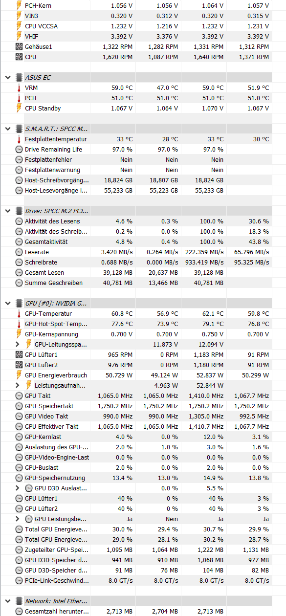

Andernfalls frage ich einfach mal nach Temperaturen. Hau mal HWiNFO64 (Sensors only beim Start wählen) an, dann lass mal Prime95 laufen und schau mal, was so die Temperaturen beim 8700K sagen.

Man muss sich zwar etwas durchfriemeln, aber die Werte sind grundlegend ok.
Temperaturtechnisch sehe ich hier mal so gar kein Problem.

Ich bin etwas verwundert, dass die GPU 50 Watt zieht. Hier läuft wirklich nur Prime95?
Aber die Werte für den 8700K sind soweit in Ordnung. Nicht ideal, dass er bei knapp über 100 Watt maximaler Package Power bereits auf 85 Grad Celsius schießt, aber auch noch nicht kritisch.

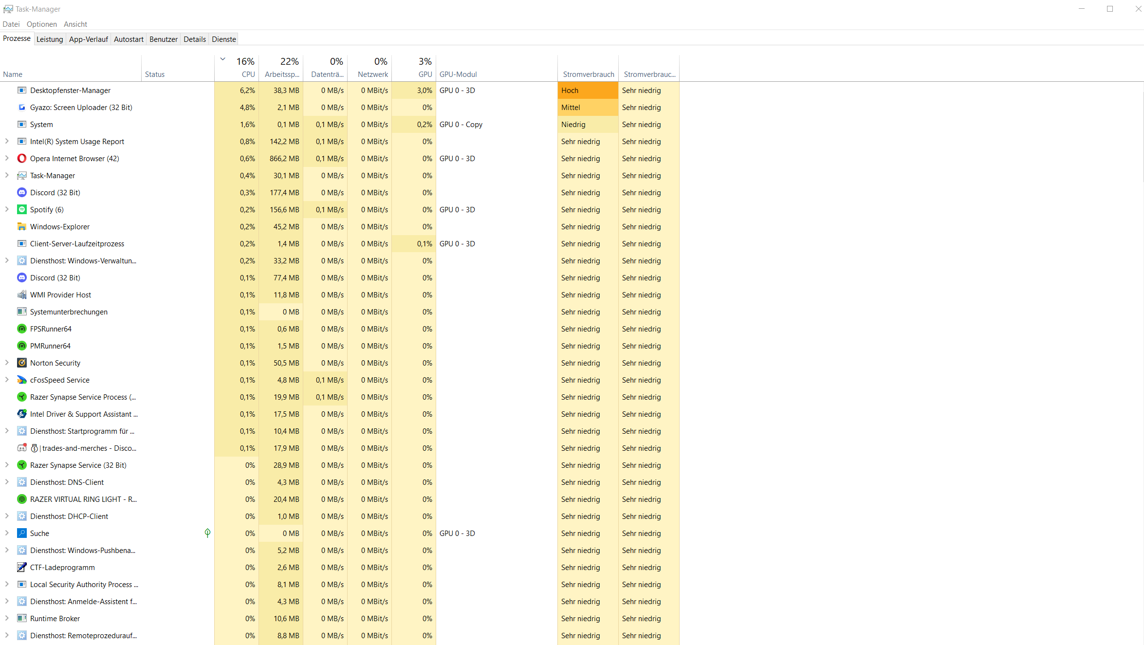

Bitte, wie auch schon per PN drauf hingewiesen, einen Screenshot vom Taskmanager einstellen. Vorher möglichst groß (vertikal) ziehen, vorne im ersten Tab, wo die ganzen Prozesse angezeigt werden, nach Prozessorlast anordnen, damit wir die leistungshungrigsten Anwendungen sehen können.

Jawohl, perfekt. Vielen Dank :)
Auf den ersten Blick ist "leider" nicht allzu viel Schlimmes zu entdecken. Wäre hier bekannte, ressourcenfressende Software am Laufen, hätte man dein Problem sehr einfach darauf zurückführen können.
Was ist denn der "Gyazo Screen Uploader"? Hast du das jetzt extra für den Screenshot des Taskmanagers installiert? In dem Fall: bitte sofort wieder restlos deinstallieren. Screenshots unter Windows macht man mit der Tastatur: "PRINT/DRUCK"-Taste fotografiert den gesamten Bildschirm und legt das Bild in den Zwischenspeicher. Mit STRG+V kann man es dann in Paint, Word oder sogar hier im Forum unverändert einfügen. ALT+PRINT würde lediglich ein Foto der aktuell aktiven (mit der Maus angeklickten) Anwendung machen, in deinem Fall wäre das also der Weg gewesen, um nur ein Bild des Taskmanagers zu erstellen. Alternativ gäbe es dann noch WINDOWS+PRINT - das erzeugt, wie auch nur die PRINT-Taste allein - einen Screenshot vom gesamten Bildschirm, legt allerdings automatisch eine .PNG-Datei in deinem Bilder-Ordner ab. Das ist auch sehr praktisch, wenn man z.B. Fotos von einem Stream/Video, einem Spiel oder sonstiges machen möchte, ohne diese Anwendung verlassen zu wollen (was man ja müsste, wenn man den Screenshot erst in Paint etc. zwischenlagern muss).
FPSRunner habe ich noch nie gehört - scheint aber eine eher unkritische Software von Razer zu sein.
Der cFosSpeed Service scheint ein Netzwerktreiber zu sein, den der Hersteller deines Mainboards anbietet, kann das sein? Ich würde generell niemandem dazu raten, andere Treiber als die Standard-Gerätetreiber zu installieren, besonders nicht bei Netzwerkadaptern. Bei Intel-Adaptern ist z.B. das Problem, dass man, wenn man die "Full Suite" installiert - also nicht nur den eigentlichen Treiber, sondern auch die ganze, tolle Software rundherum, dann laufen ununterbrochen fragwürdige Prozesse im Hintergrund mit, die dir keinesfalls beim täglichen Gedaddel am PC helfen, dafür aber unnötige Performance fressen und einfach nur nervig sind. Gleiches scheint hier auch auf den cFosSpeed Service zuzutreffen.
Die Norton Internet Security, nutzt du die aktiv bzw. hast du die aus eigenem Interesse installiert? Er scheint hier in deinem Screenshot zwar (gerade) nicht wirklich viel zu tun, aber generell sind all diese "Internet Securities", wie auch Bullguard, Avira, Avast und wie sie sich alle schimpfen, der (mit Verlaub) allerletzte Schund. Sicher, im Grunde tun sie das, was sie sollen, sie schützen vor Fremdangriffen und Viren - jedoch mit fragwürdigen Mitteln. Das System wird dabei oftmals so sehr in die Knie gezwungen, dass man selbst auf modernster Hardware deutliche Performance-Einbußen verspürt, die sich sowohl in permanenter Leistungsminderung, als auch in ständigen Mikrorucklern bemerkbar machen.
Bedenke: wenn du eine Anwendung startest (sei es ein Spiel oder eine Produktivanwendung), so wird diese Anwendung permanent auf Dateien im System zugreifen - sowohl die eigenen im Programmordner befindlichen, als auch auf jene im Windows-Systemordner, die zur Ausführung benötigt werden. Norton (wie auch jede andere "Security"-Software) bemerkt das und schiebt sich auf Kernel-Ebene VOR all diese Prozesse und wird vor jeden Dateizugriff erst einmal selbst eine Prüfung durchführen.
Stell dir das wie nen Türsteher vor: bevor eine Datei von irgend einem anderen Programm aufgerufen (bzw. gelesen/geschrieben) werden kann, wird sie IMMER erst durch die Security-Software laufen.
Du könntest also mal probieren, ob das Problem besser wird, wenn du die Norton-Suite deaktivierst (oder gar vollständig deinstallierst).
Ansonsten gibt es an deinem Taskmanager keine ungewöhnlichen oder direkt auf dein Problem zurückzuführenden Ausreißer.

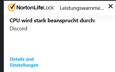

Ich habe auch oft die meldung bekommen
das die cpu überlastet ist bei sehr wenig auslastung
... welches Programm meldet sich denn da, wie sieht diese Meldung denn aus?

da bekomme ich die Nachricht / in dem beispiel steht discord als cpu beansprucht wechselt aber immer
bei wie gesagt sehr wenigen Anwendungen
sagt dir runescape was? ich konnte mal problemlos 10 tabs auf haben (aktiv) jetzt bekomme ich bei 2 tabs schon diese Meldung (und halt im hintergrund discord only sprachchat )
norton deinstalliere ich aber auch wieder aus versehen mit installiert
