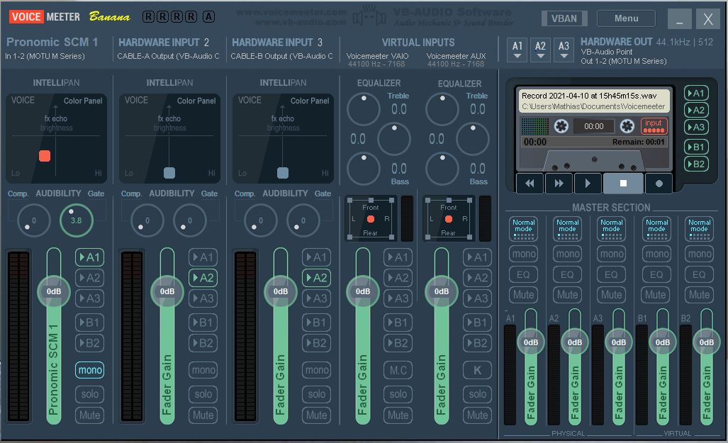

Hier mal der Screenshot aus Voicemeeter.
Input 2 ist der Ingamesound und Input 2 Voicechat. So ist es auch in den jeweiligen Programmen und in OBS eingestellt. Asiotreiber kann ich in Voicemeeter nicht auswählen. Gibt nur WDM, KS und MMe, WDM funktioniert nicht, KS zeigt mir das Motu nicht an und MME sorgt für Delay.
