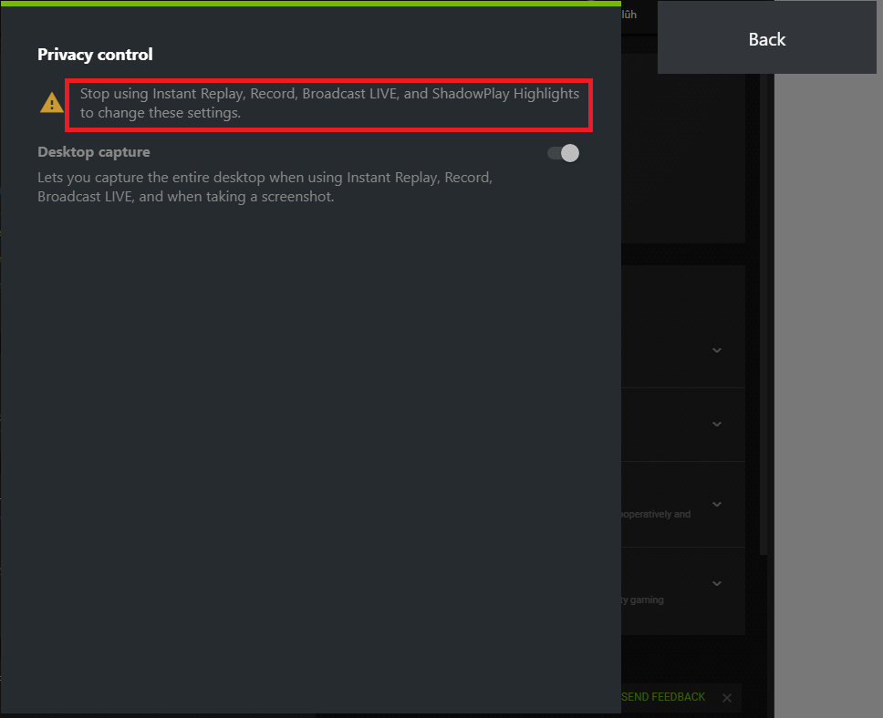

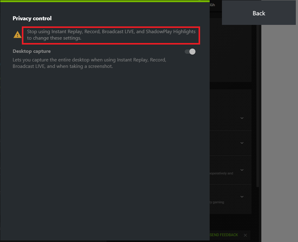

So, habe jetzt mal Shadowplay installiert und versucht darüber aufzunehmen. Sieht nicht so aus als ob das funktioniert, da ich diese Datenschutzkontrolle nicht aktivieren kann...wird mir nicht angezeigt. Hab im Internet gelesen, dass das wohl nicht mehr ohne weiteres möglich sein soll?!

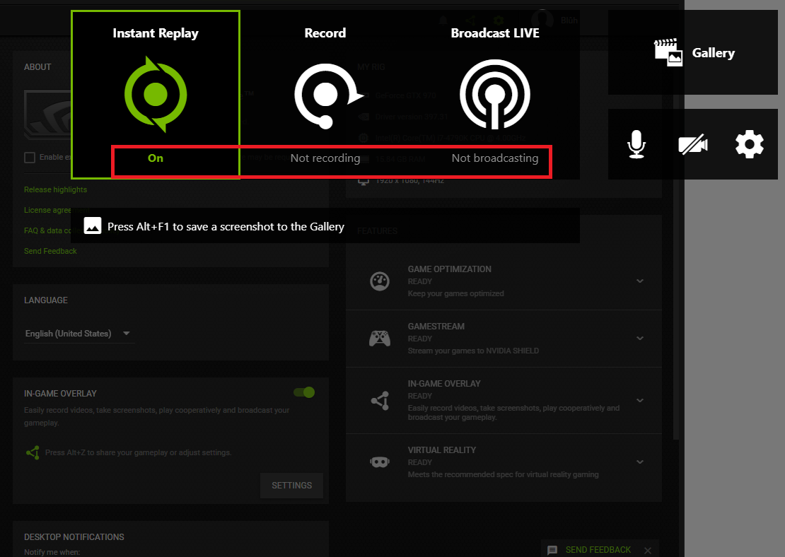

Um bei Shadowplay Einstellungen zu ändern musst du jegliche Aufnahme/Instantreplay ausschalten.

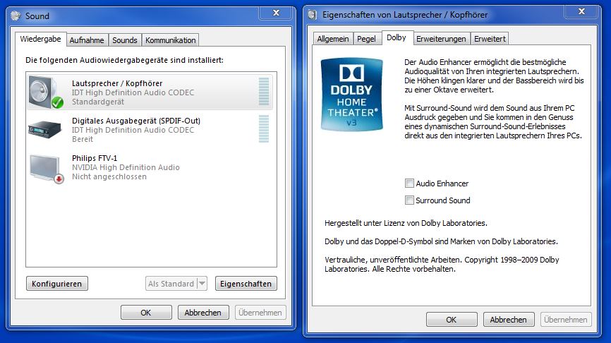

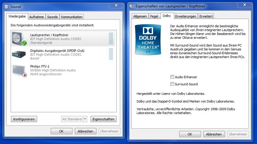

Unten siehst du schon mal, wo bei mir das Problem war - musste "Audio Enhancer" & "Surround Sound" deaktivieren (Häkchen entfernen). Rechte Maustaste aufs Lautsprecher-Symbol, dann "Wiedergabegeräte" anklicken, dann siehst du im Screenshot wie es weitergeht!
Klar, du hast bestimmt ne andere Soundkarte bzw. Treiber, aber vielleicht hilft es dir bei der Fehlersuche!
