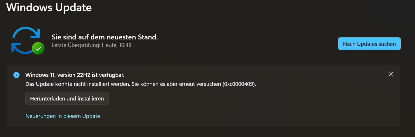

Folgendes Problem:
Das Installieren des neuen Updates auf die Version 22H2 stoppt bei mir immer bei 99%! Habe es 5 Mal probiert. Es lädt herunter, dann installiert es ca. 20 Minuten und nach 99 % kommt eine Meldung, dass es nicht installiert werden kann (mit dem Fehler 0xc0000409).
Alles Probiert! Keine Chance! Weder mit geschlossenen Hintergrundanwendungen, noch mit der Installation des Updates direkt über die Windows 11 22H2 ISO!
In der "Log-Datei" die ich über "setupdiag.exe" ausgelesen habe, stoppt die Installation bei folgendem Punkt:
"Warning [0x08094f] MIG MigHost: CMigPluginSurrogate::WaitForHostTermination: Parent process unexpectedly exited. Terminating host."
Update Fehler in der Ereignisanzeige:

Jemand eine Idee? Danke schon mal.
