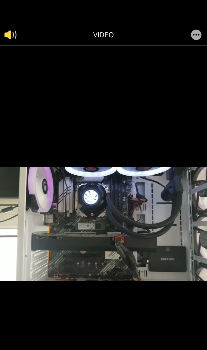

Moin alle zusammen,
Ich habe seit 2 Tagen folgendes Problem.
Wenn ich mein PC starte, passiert nichts.
Die Monitore suchen zwar nach einer Verbindung ( hdmi,dp ect ) finden aber nichts und bleiben schwarz. Meine beleuchtete Maus und Tastatur, leuchten eigentlich auch beim angehen, tun sie aber auch nicht. Die Kühlungen vom Gehäuse funktionieren. Die Kühlung vom wasserkühler geht auch aber nicht die Kühlung die auf dem Prozessor ist.
ich weiß halt echt nicht mehr weiter.
Vielleicht weiß ja jemand von euch was Phase ist oder sein könnte.
Grüße Mike
Kann die Videos nicht abspielen, das mag aber am Thin Client in der Firma liegen!
Grundsätzlich, wenn nix angeht, riecht es eigentlich nach Netzteil oder Mainboard.
Der Powerschalter funktioniert aber?
(Sollte das nicht im Video sein), bitte Details zur Hardware.
Ich kann die Videos auch nicht abspielen.
Ist vor zwei Tagen irgendetwas besondres passiert?: Bios-update? CPU/GPU übertaktet? Stromausfall im laufenden Betrieb?
Nur zur Klarstellung: Wenn Du den PC anmachst passiert nichts, außer dass sich die Lüfter drehen?

Liste doch mal bitte deine Hardware komplett auf. Über welchen Anschluss sollte die Verbindung denn sein (HDMI, DP, etc?) ... funktioniert der Monitor an einem Anderen Gerät? Monitor steckt an der Grafikkarte, oder am Mainboard?, ggf. Foto, oder Video vom Board beim Start machen, damit wir sehen, ob eine POST-LED leuchtet/anbleibt.
@Ekim Kannst du noch deine Hardware angeben? Hat das Mainboard eine Anzeige für Fehlercodes? Falls ja, wäre das sehr hilfreich.

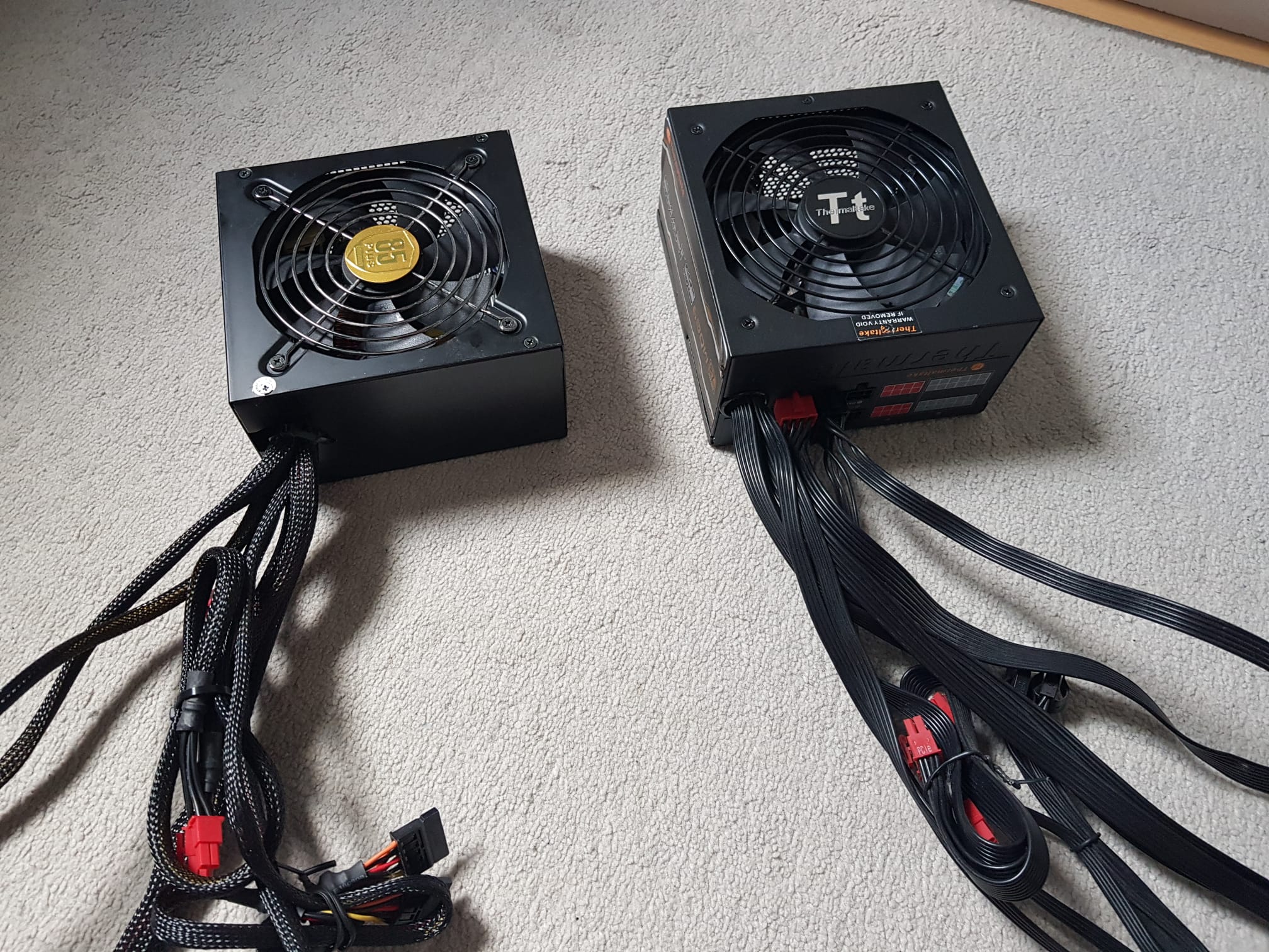

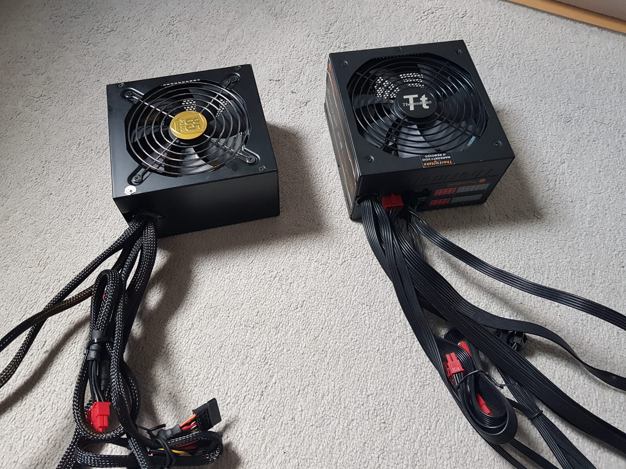

Links das alte Rechts das neue aber keine Ahnung was die für Leistungen haben
Also das neue hat
Thermaltake Smart SE 730W, PC-Netzteil(schwarz, 4x PCIe, Kabel-Management, 730 Watt)​
Das alte kann ich nicht sagen weil der pc nicht bei mir ist.
warte? wir reden hier über einen PC, zu dem du gerade gar keinen Zugang hast, oder das alte Netzteil steckt einfach in einem anderen PC, den du nicht bei dir hast?
