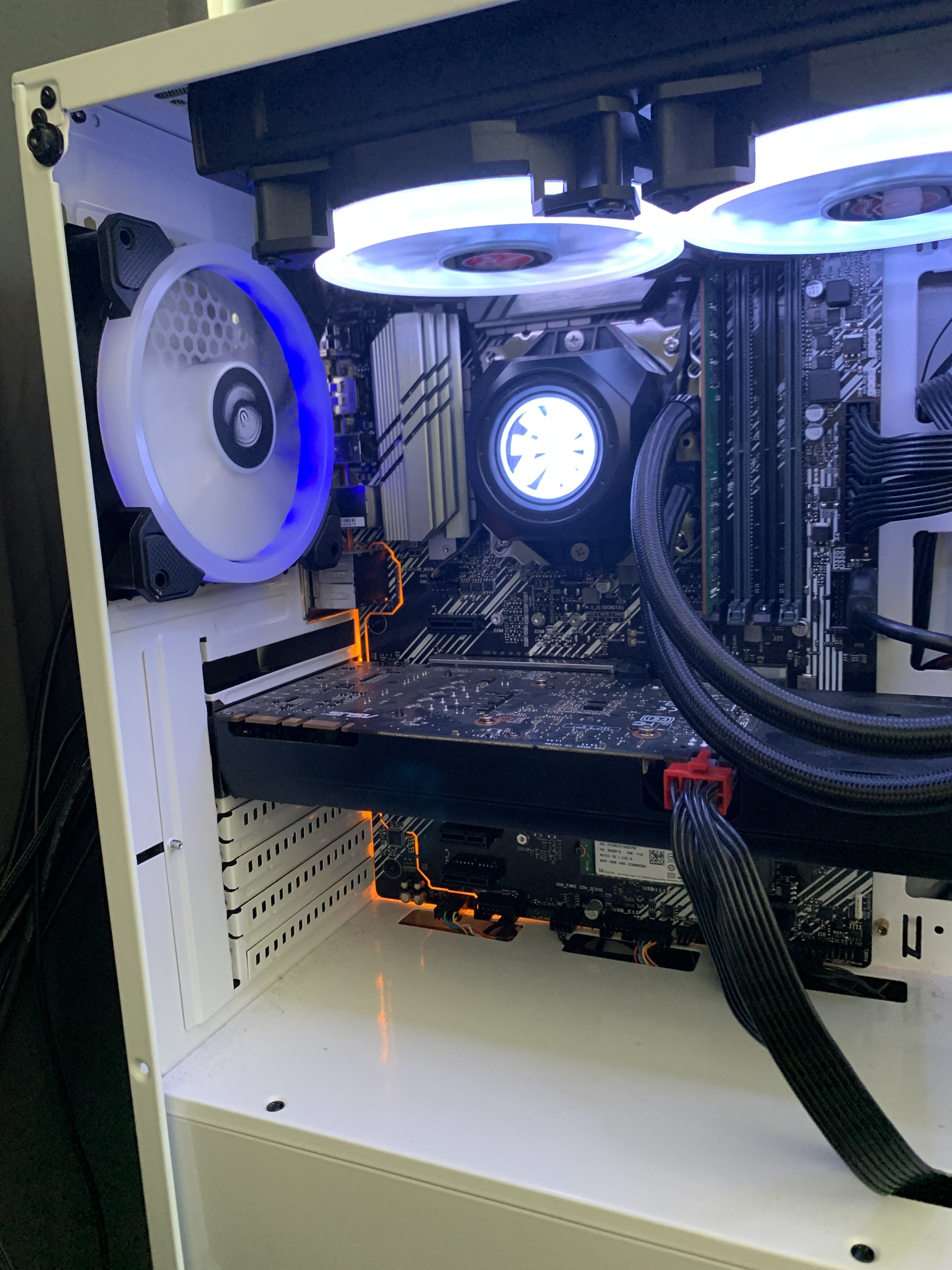

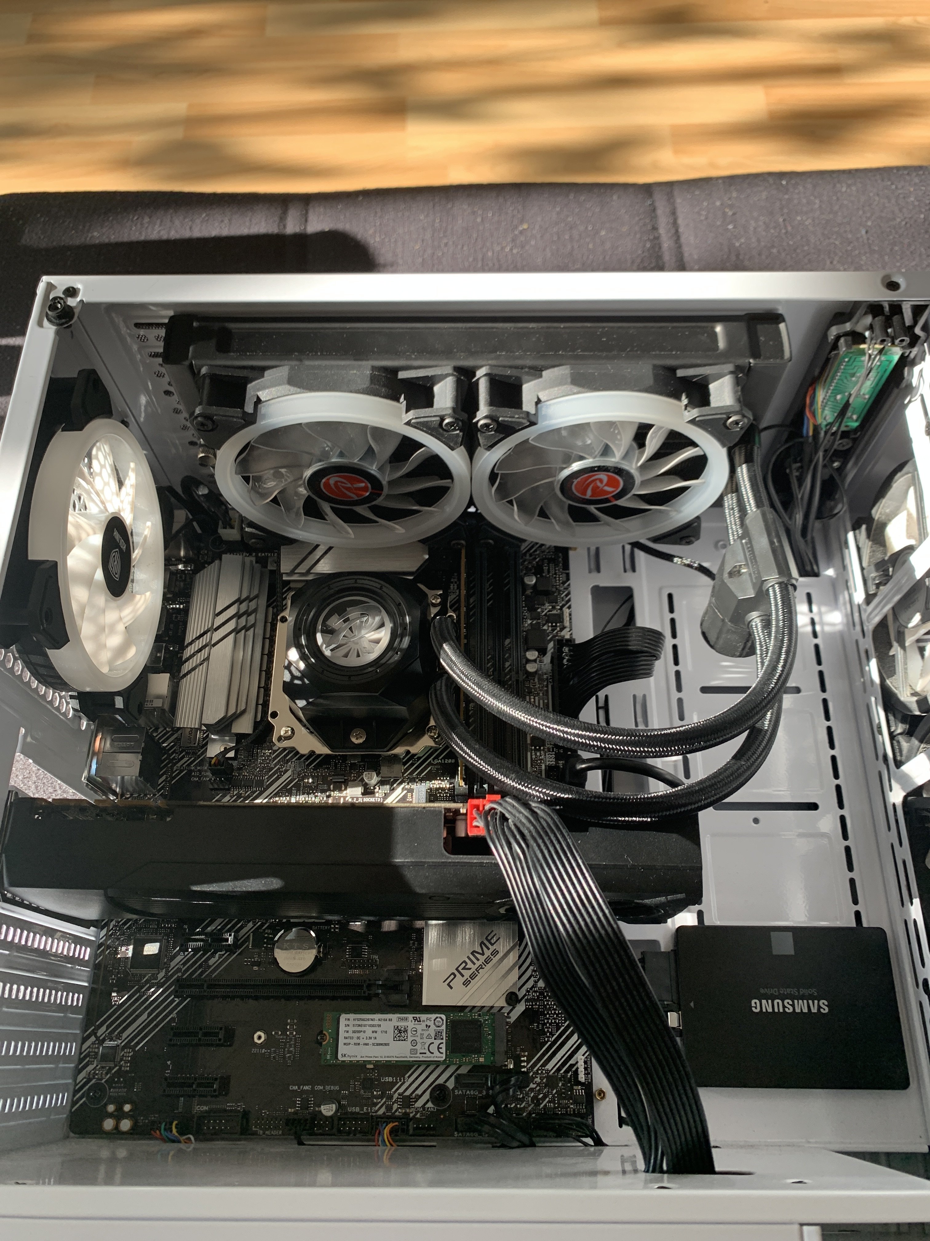

Hm, macht es Sinn hier einen Thread zu eröffnen, wenn der PC irgendwo anders ist? Genauere Fotos vom Aufbau und allen Kabel-Steckverbindungen wären wahrscheinlich auch sinnvoll...
Warum steckt da nur ein RAM drin und dann auch noch auf A1 oder ist das bei Intel egal?
Oder sieht man das auf dem Bild nur nicht richtig?
Edit, und wenn ich mir das Bild genauer anschaue meine ich zu sehen, dass da ein Monitorkabel im Board drin steckt und nicht in der Grafikkarte?
Reaktionen: nciht
Also nach den Videos: leuchtet auf der Graka nichts? Geht der Lüfter kurz an der Graka an? Kabel NT - Graka, Kabel GPU - Monitor prüfen. Erstmal auch nur bitte einen Monitor anschließen...
Steckt auf dem Bild in A1, gehört aber in A2 - bei vielen Boards heute ist das aber eigentlich egal... ich wüsste ggf. trotzdem gerne was genau das für ein RAM-Modul ist.

ich würde den Ram dennoch mal einen Slotplatz weiter rechts reinstecken, wie bereits schon mehrfach empfohlen wurde.
  • GPU noch mal entfernen, schauen, ob der PCIe-Slot beschädigt ist (ggf. Foto machen), Dann die GPU wieder reinstecken und schauen dass die wirklich richtig drin steckt.
  • Nur einen Monitor an die GPU anschließen, Monitor-Kabel mal wechseln, und ggf. auch Anschlüsse am Monitor durchwechseln (DP, HDMI).
Ok wenn er beim nächsten anmachen nicht geht probiere ich das mal aus mit dem gpu, mit dem Arbeitsspeicher mach ich das denn mal :)

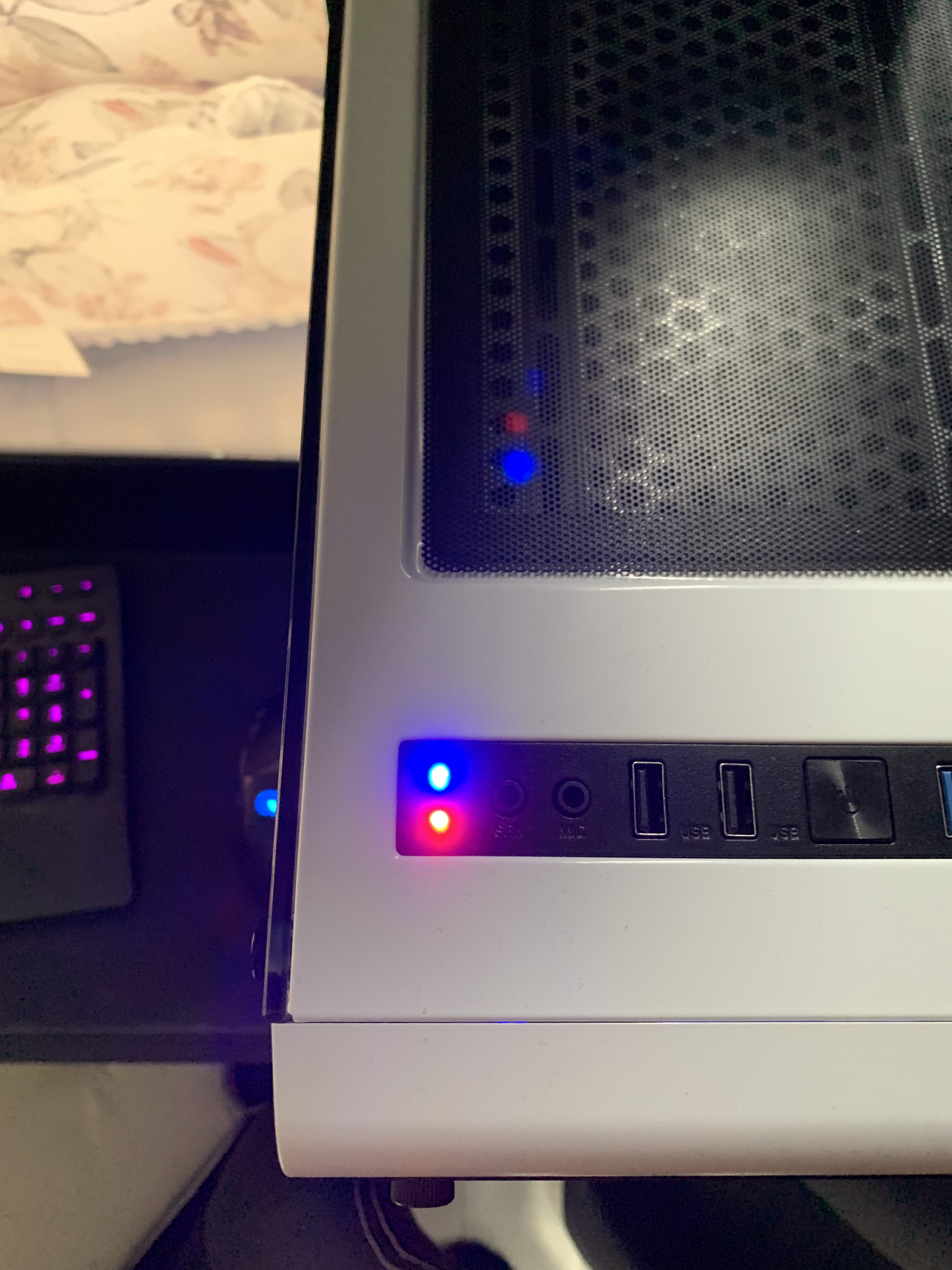

So jetze ging er an, aber mitn beim Internet surfen ging oben am pc das Licht rot an ( daneben ist eine Batterie abgebildet ) und der pc ist Frozen. Kann Werder Maus noch Tastatur verwenden. Dennoch läuft der pc
Dann hat die Wasserkühlung aufgehört zu leuchten, und der pc hat sich von selbst alleine neu gestartet. Und jetze geht er wieder nicht..
