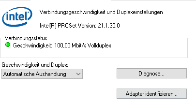

Dort zeigt es mir nur 100 Mbit/s an. Manuell kann ich es zwar auf 1 Gbit/s stellen, dann habe ich aber keine Verbindung.

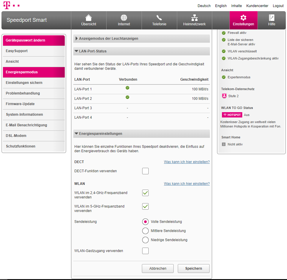

Energiesparmodus für den LAN-Port des Routers, an dem der PC hängt, aktiv? Die FRITZ!Boxen machen so was z. B. gern. Welches Modell welches Herstellers setzt du als Router ein?
Steckt im PC ein Z170-Board? Sind die Netzwerktreiber dafür aktuell? Die Intel-Downloadseite zeigt 23.1 als aktuellste Version, dein Screenshot die 21.1.30.0.

Bei der Konfiguration vom Speedport Smart gibt es keine LAN-Energiesparfunktion

Naja, laut seinen beiden Screenshots: 100 Mbit.

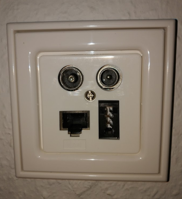

Es ist so eine Multimedia-Dose (habe mal ein Foto davon gemacht).

Halloele,
Na hoffentlich wird das Cat-Kabel nicht fuer Netzwerk und fuer Telefon verwendet.
Bzw. die Adern sind hoffentlich richtig aufgelegt.
BFF

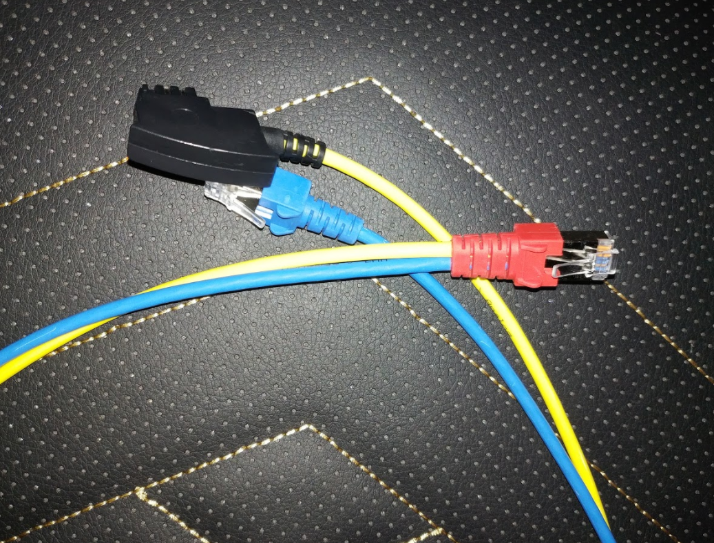

ein normales LAN-Kabel ging bei mir nicht und dieses Kabel hing schon dran, als ich in die Wohnung eingezogen bin. Dort steht auch etwas von homeway drauf: https://www.homeway.de/system/
