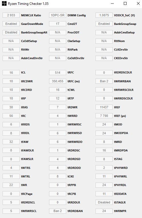

Hi, anbei der Screenshot, wenn sich die Defaults wieder geladen haben.
Oha, da stimmt ja garnichts laut dem Screenshot. Sind aktuellen Chipsatztreiber installiert? Sind wirklich zwei 16GB-Riegel verbaut?
Sind ja auch die Default Werte, das passt schon so. ;)

D.h. wenn ich XMP Profil 1 lade und dann manuell von 3000 auf 2933 runter gehe, dann startet die Kiste auch damit. Anbei nochmal ein Screenshot wenn der Takt manuell gesetzt wurde.

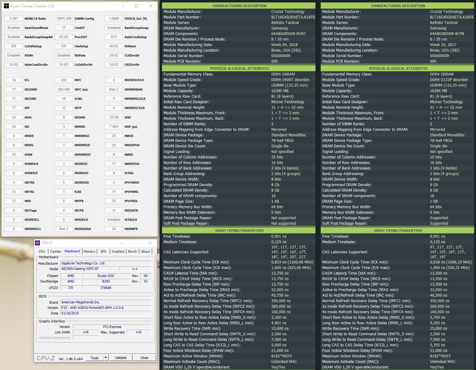

So sieht es bei mir aus mit Gigabyte B350 Mainboard, F25 BIOS und 2x16GB RAM. Wichtig beim übertakten des RAMs sind ProcODT und die RTT-Widerstände Nom, WR und Park. An deiner Stelle würde ich meine Werte hierfür einfach mal bei dir ausprobieren.
