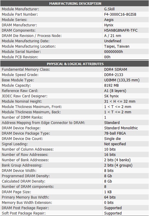

Am naheliegendsten ist, dass auf den beiden Modulen unterschiedliche RAM ICs verbastelt sind die dem Speichercontroler Schwierigkeiten bereiten wenn er parallel betrieben wird.
Liess doch die beiden Module mal mit Taiphoon Burner aus und schau ob die wirklich identisch sind. Beim Aegis verbastelt G.Skill was sie gerade auf Halde haben. Daher sind die so billig.

Sieht für mich nach identischen Speicher aus, aber hier verlassen mich langsam meine technischen Kenntnisse..
Schiess doch mal einen screenshot von direkt der ersten Seite nach dem Read:
Sieht bei mir so aus:
