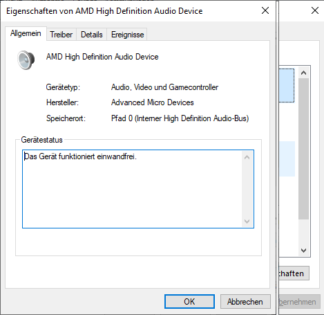

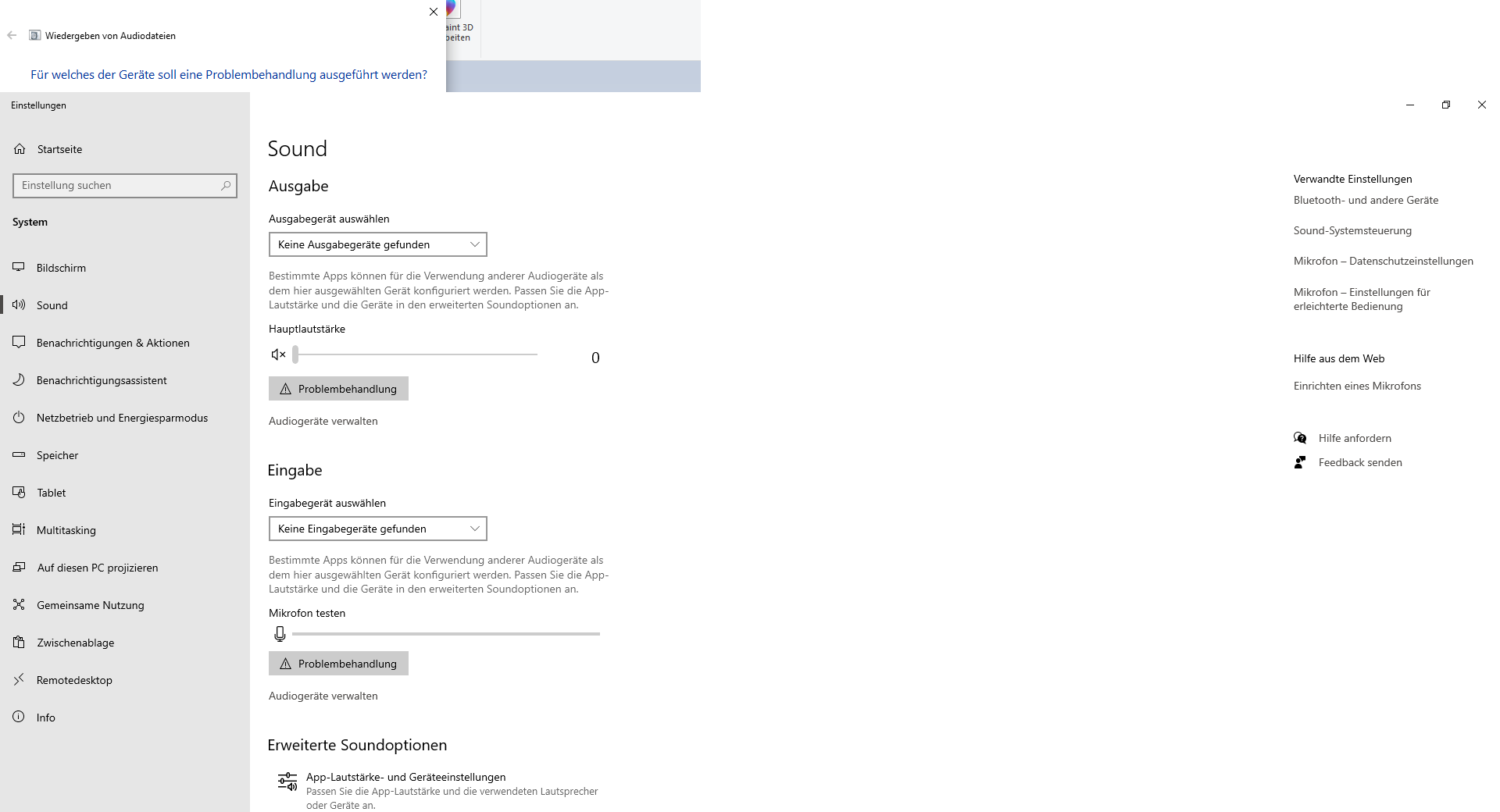

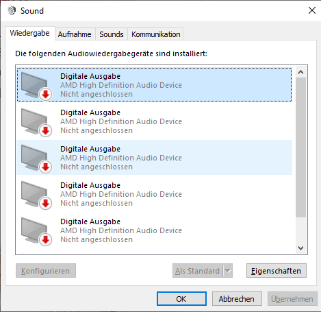

Ich habe die angegeben Hardware. Mein Problem ist das er Sound keinen Sound über die onboard Soundkarte ausgeben ausgeben will. Es wurde kein Ausgabegerät erkannt. In den Einstellungen unter Sound wird mir angezeigt "AMD High Definition Audio Device" nicht angeschlossen.

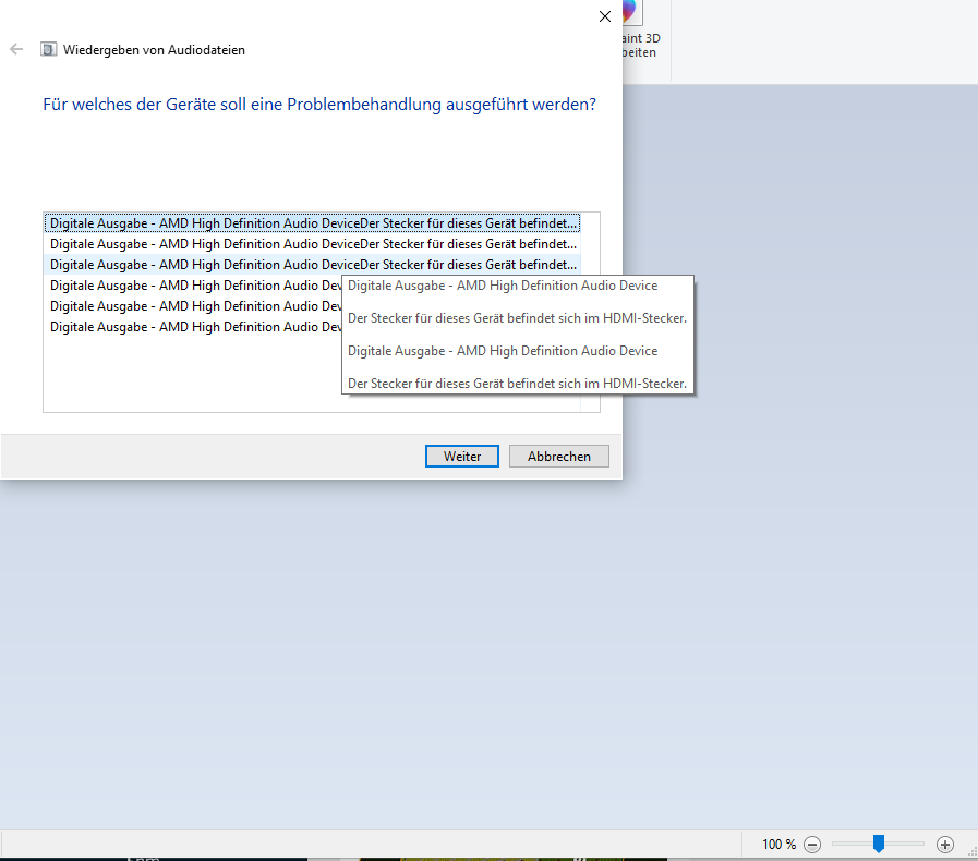

Die Problembehebung sagt "Digitale Ausgabe - AMD High Definition Audio DeviceDer Stecker für dieses Gerät befindet sich im HDMI Stecker"
Ich habe keinen Monitor mit HDMI. Ich möchte den Sound wie üblich über den Klinkenstecker ausgeben.

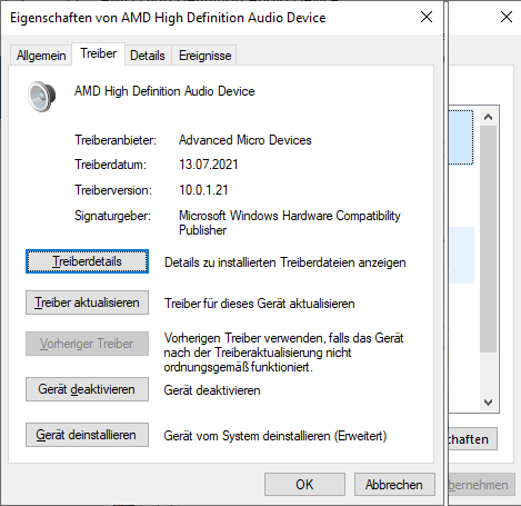

Unternommen habe ich bisher: Alle aktuellen Treiber von https://de.msi.com/Motherboard/B450M-A-PRO-MAX/support#driver Installiert. Sowohl für Chipsatz, Sound Lan etc. Aktuelles Bios eingespielt. Aktuelle Windows 10 Updates.
Aktuelle Treiber von der AMD Seite für die Grafikkarte installiert. Andere Boxen so wie Kopfhörer probiert. Gleiche Ergebnis.
Sound im Bios aktiviert.

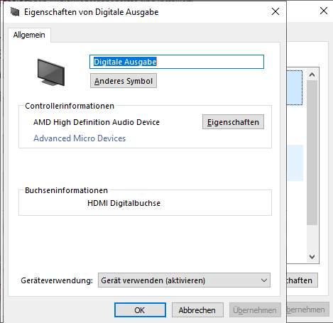

Du musst auch das RICHTIGE auswählen. Da muss noch ein anderer EIntrag stehen. Du hast die digitale Ausgabe gewählt, muss aber die Realtek Karte nehmen.
Gehe mal in die Systemsteuerung und da unter SOUND müssten alle Komponenten aufgelistet sein. MAch da mal einen Screenshot von bitte.

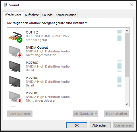

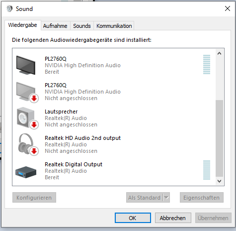

Bei mir stehen auch die Monitore und nVidia Geräte, da nVidia Grafikkarte. Damit nutzt du aber nicht deinen Sound und die sind bei mir ebenfalls nicht angeschlossen.
Habe mal von meinem Sound und dem Gerätemanager einen Screen gemacht. Bei mir läuft alles über das Behringer, aber bei dir muss Realtek sein.

AMD High Definition Audio Device ist bei mir die Soundausgabe über HDMI, nicht der über Klinke , was ja auch analog und nicht digital wäre.

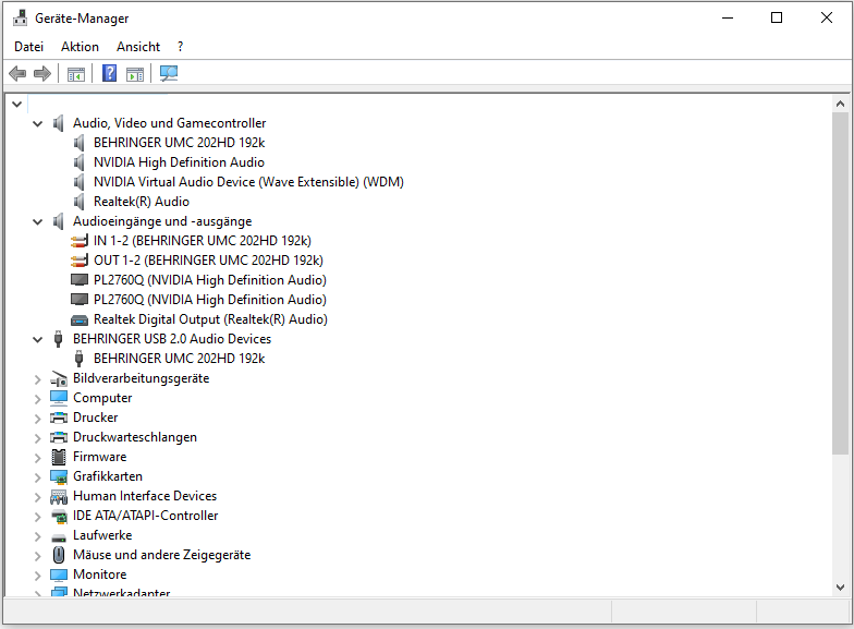

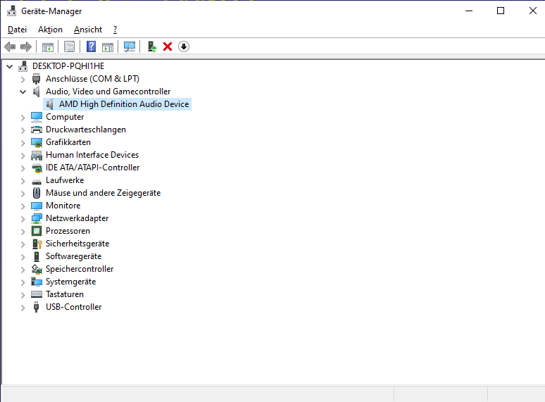

Wie schaut's denn in deinem Gerätemanager aus? Ist da dein onboard Sound aufgeführt oder mit gelben Hinweis? Den Treiber zu installieren heißt nicht das er ihn eingebunden hat. Und hat der Sound überhaupt schon einmal funktioniert?

@PC-Steven ich seh das so, die Soundausgabe über HDMI in Richtung Monitor funktioniert schon einmandfrei, nur das es beim Monitor keine Soundausgabe gibt. (Fehlende Boxen?) Ich kenn das "Problem " das immer wenn ich einen neuen Grafikkartentreiber installiere hatte, der Sound zunächst über meinen Monitor ausgegeben wurde. Mittlerweile installiere ich den Treiber angepasst und meine AE-5 bleibt das Standard Gerät für meine Soundausgabe.
Reaktionen: coasterblog und Millkaa

Das ist aber normal. Das ist ja nur der Screen vom AMD High Definition Audiogerät. Bei meinem nVidia steht auch, dass es einwandfrei funktioniert. Es kann aber weder als Ausgabe Gerät ausgewählt werden noch wird es als angeschlossen angezeigt. Bei mir ist es wie beim TE, dass dort das mit HDMI steht.
Hat aber so nichts mit der Soundausgabe zu tun, die der TE sucht. Bei ihm fehlt der Soundtreiber vom Board bzw. hat vllt. einen Fehler etc. Daher wäre die Gerätemanager Ansicht ganz interessant. Dort müsste was zu sehen sein, wie bei mir.
Bei Windows Sound scheint ja nichts auswählbar zu sein.
Bei mir sind es die beiden Monitore, der Realtek und das Behringer.
Beim TE fehlt der Realtek.

Habe ich gemacht. Das ist im ersten Beitrag das letzte Bild. Da ist nichts hinterlegt.

Im ersten Beitrag, das ist das erste Bild. Da ist nur Digitale Ausgabe und nichts angeschlossen. Einen Screnn vom Gerätemeneger hänge ich an. Was Realtek angeht, so habe ich nur das an Treiber installiert was mir auf der MSI Seite zum Board angezeigt wird.

Schau mal bitte oben auf die Bilder des TE. Dort siehst du, dass bei der Auswahl nichts aufgeführt ist.
Dort steht: "Keine Ausgabegeräte gefunden" und ebenso "keine Eingabegeräte gefunden". Demnach ist das was du vorschlägst ja nicht möglich und das Problem was hier angegangen werden muss. Es ist ja super, dass Du helfen möchtest, bitte lies vorab aber alle Informationen sorgfältig durch, dein Vorschlag ist ja eben genau das, was der TE machen will, es aber nicht geht.

Oben im letzten Bild, da ist nichts zum Auswählen.

Im Gerätemanager wird der Realtek nicht aufgeführt. Hast du die Soundausgabe bzw onboard Sound im Uefi aktiviert und beim verlassen mit F10 gespeichert? Falls ja und er behält die Einstellung nicht könnte evtl auch die BIOS Batterie leer sein, das halte ich allerdings aufgrund des Alters des Systems eher unwahrscheinlich...

Im Gerätemanager bitte auch mal bei Aktionen nach neuer Hardware suchen klicken
Es sieht ganz so aus das der Realtek Onboard-Sound deaktiviert ist, ansonsten würde dieser im Gerätemanager auftauchen. Als erstes im BIOS den Onboard-Sound ggf. aktivieren, danach den Universal HD-Audio Driver von der MSI Seite runterladen und installieren, neustarten und den Realtek als primäre Soundausgabe wählen, das war's.

Hast du schon im Geräte-Manager geschaut unter:
Ansicht > Ausgeblendete Geräte Anzeigen ?
Dann sollten da unter "Audioausgänge ... " Lautsprechersymbole mit halber Deckkraft sein.
Da drauf, rechtsklick und diese aktivieren.
