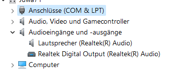

So sollte es aussehen:
Die Realtek Audio Console von MSI runterladen und installieren.
Es muss auch tatsächlich ein Lautsprecher an der Klinkenbuchse angeschlossen sein, sonst ist mitunter das Gerät gar nicht erst aktiviert (also Lautsprecher (Realtek(R) Audio). Gegebenenfalls das Lautsprecherkabel im Betrieb mal neu aus- und einstecken (die mintgrüne Buchse für Stereo).

Ja, den Treiber meinte ich, wenn der Onboard Sound im BIOS aktiviert ist sollte der Chip eigentlich auch im Gerätemanager auftauchen. Hast du die Lautsprecher per Klinkenkabel mit dem mintgrünen Anschluss der Soundkarte verbunden?
Also für mich sieht das auch so aus, als wenn der Onboard Sound im Bios deaktiviert ist, ansonsten würde der im Geräte Manager auftauchen.

HD Audio Controller ist im Bios definitiv aktiviert und auch gespeichert.
Im Gerätemanager unter Ausgeblendete Geräte ist keines mit einem gelben Dreieck und auch keine andere aufgelistet.
