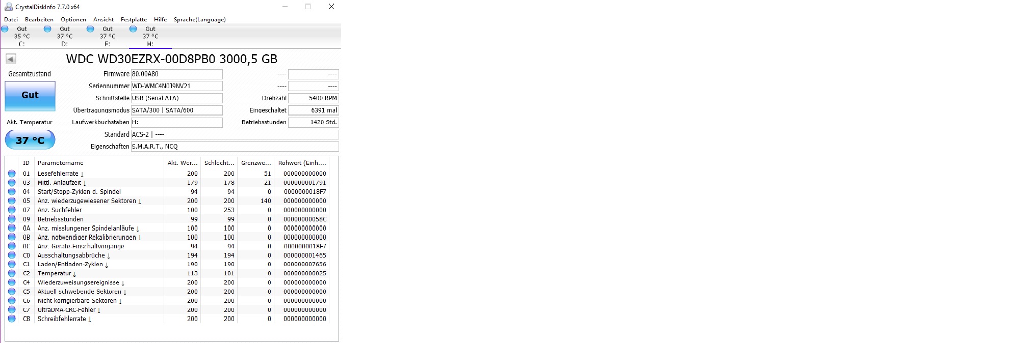

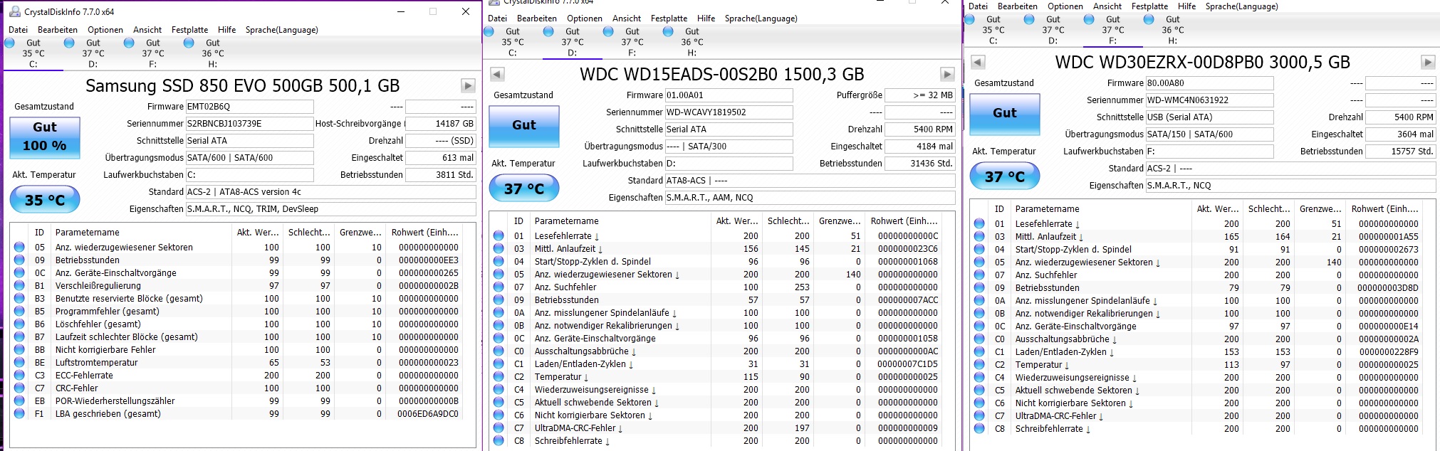

Hier sind die Daten von meinem System: http://www.sysprofile.de/id162892
Und das hier sind die Sceenshots von CrystelDiskInfo. Scheint alles in Ordnung damit zu sein?
