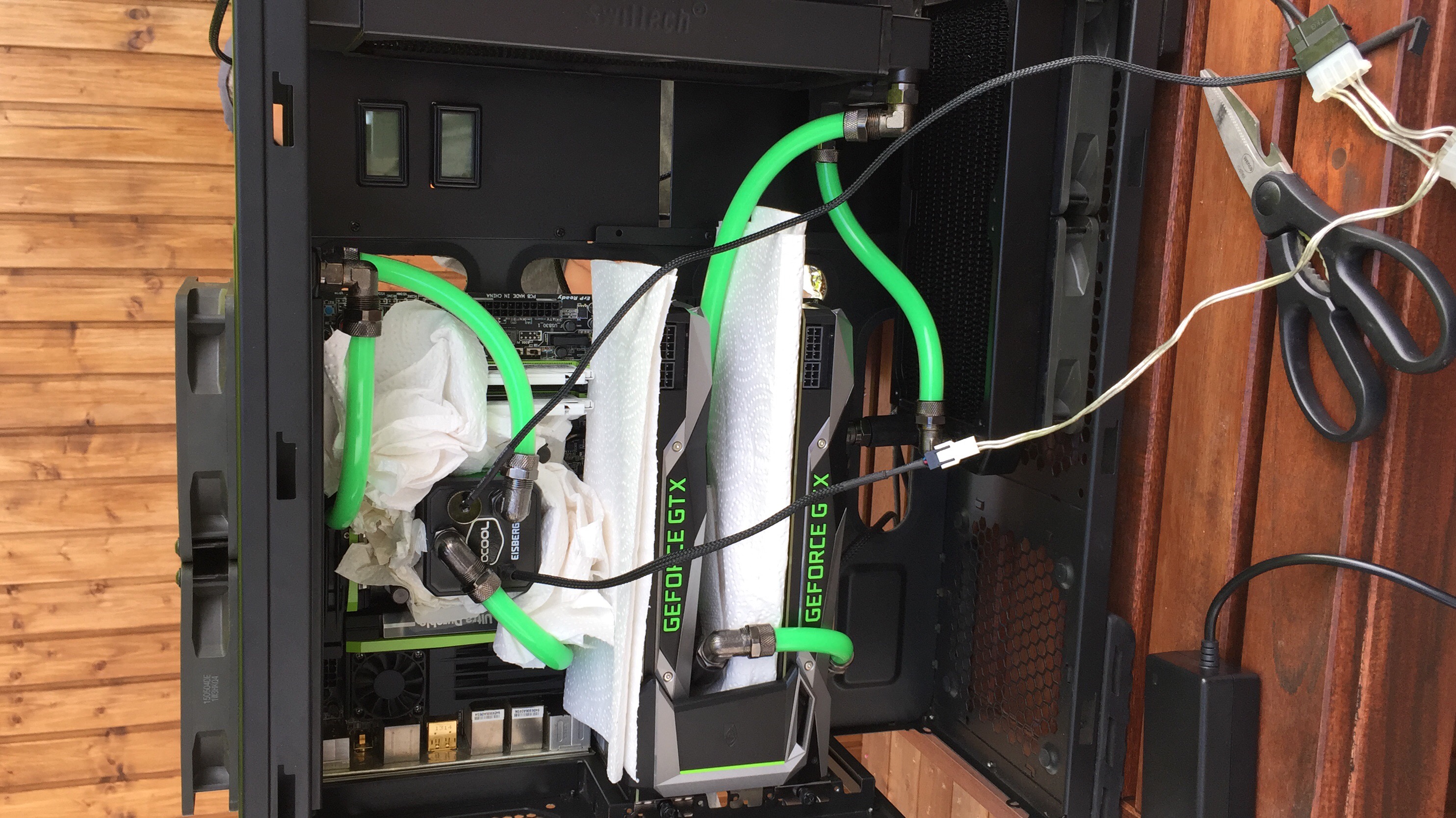

hier mal ein bild vom aufbau
nach möglichkeit würde ich gerne in meinen gehäuse bleiben, für mich wäre die passive lösung auf der rückseite noch eine möglichkeit. Das sollte doch dann reichen??
Drei Radis und wo ist der Ausgleichsbehälter?
Nicht passiv. Sind das jetzt 2 Radiatoren für die GPUs?
ja, zwei 240er, einer wird 30mm haben, der andere 35mm. Die passiv lösung auf der rückseite würde noch zusätzlich kommen.
@fellkater
ja, sind drei. Aber oben ist ein extra Kreislauf.
