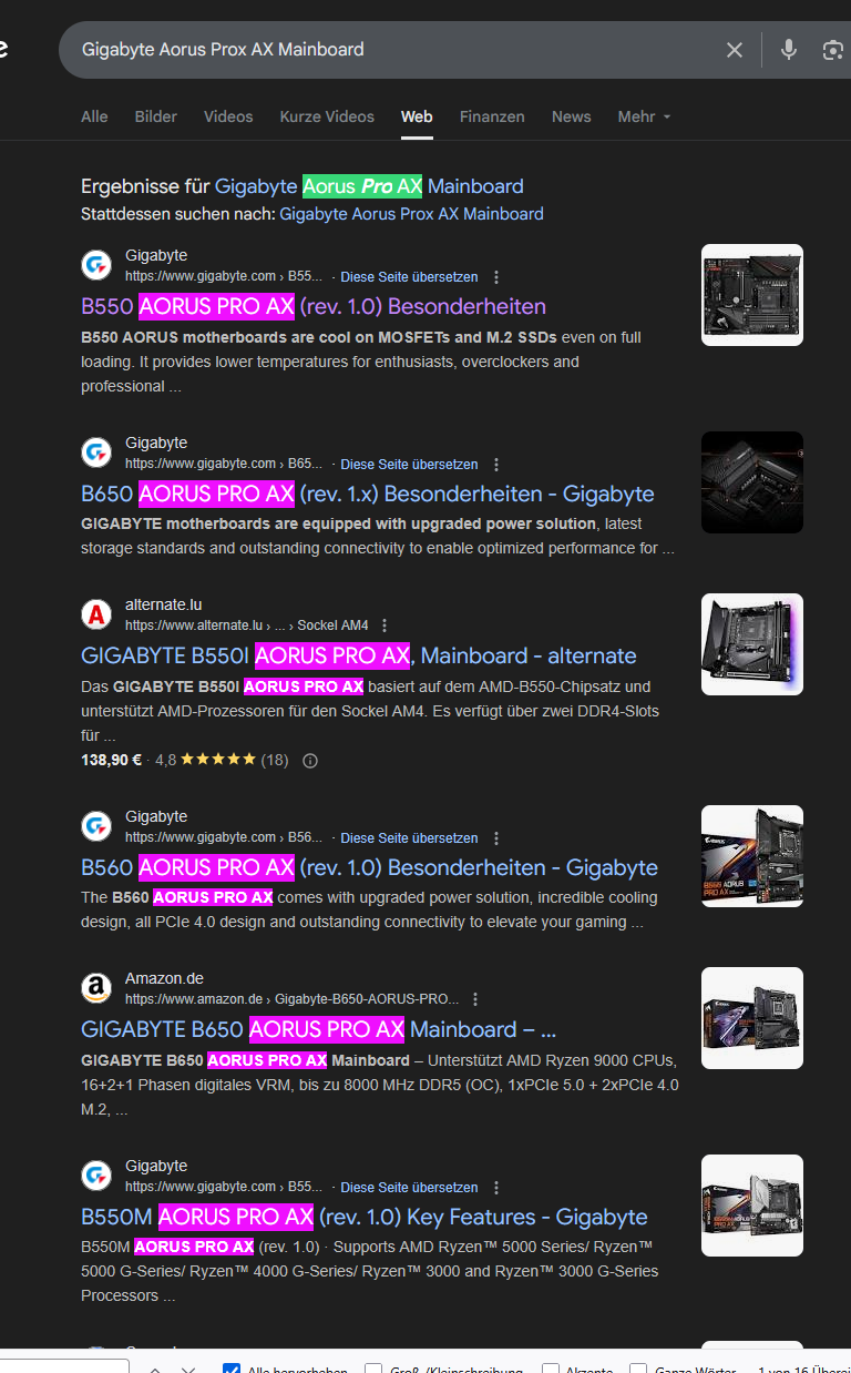

Geht es auch etwas genauer? Google findet bei Gigabyte mehrere Modelle des Gigabyte Aorus Prox AX Boards.
