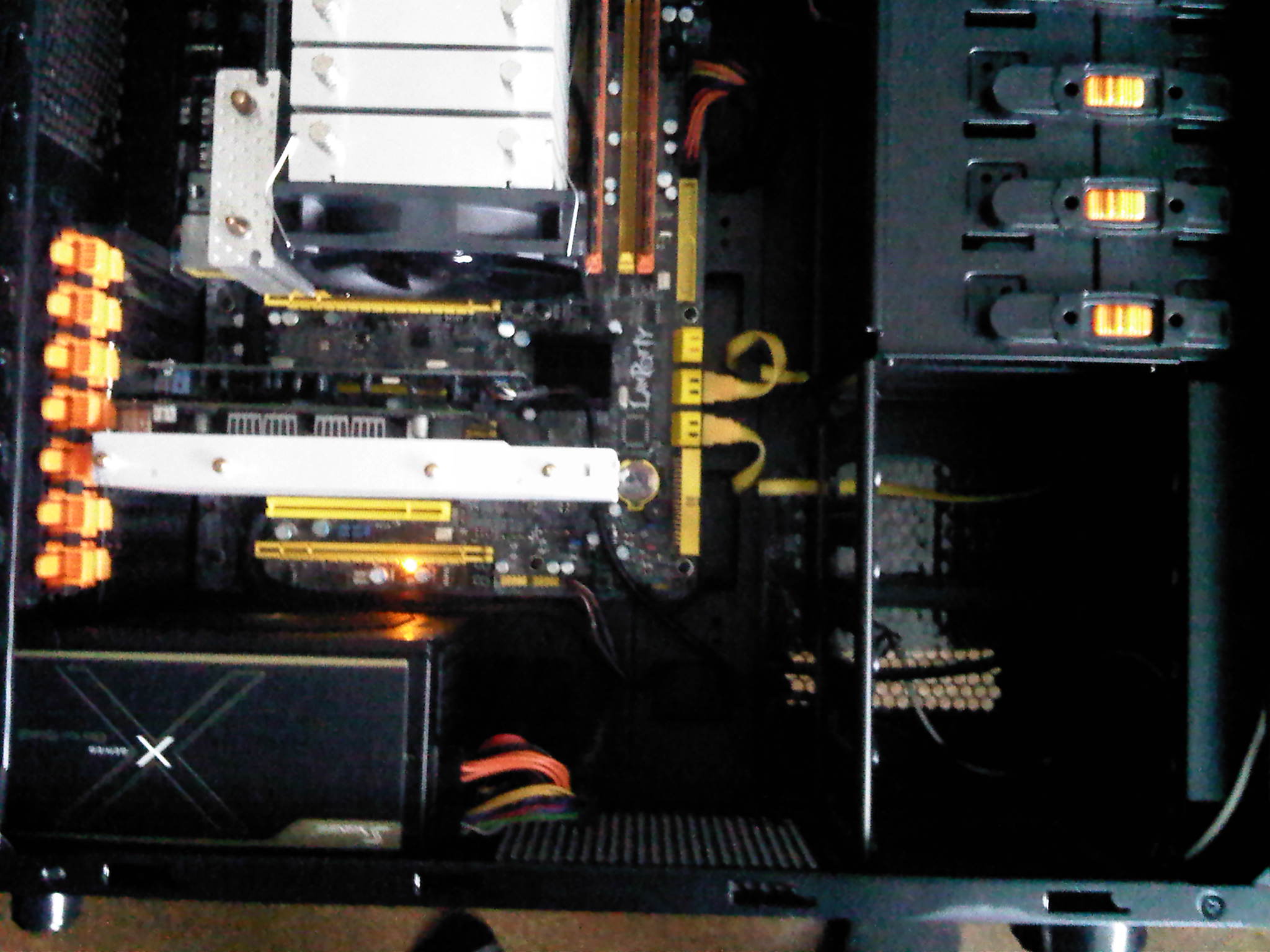

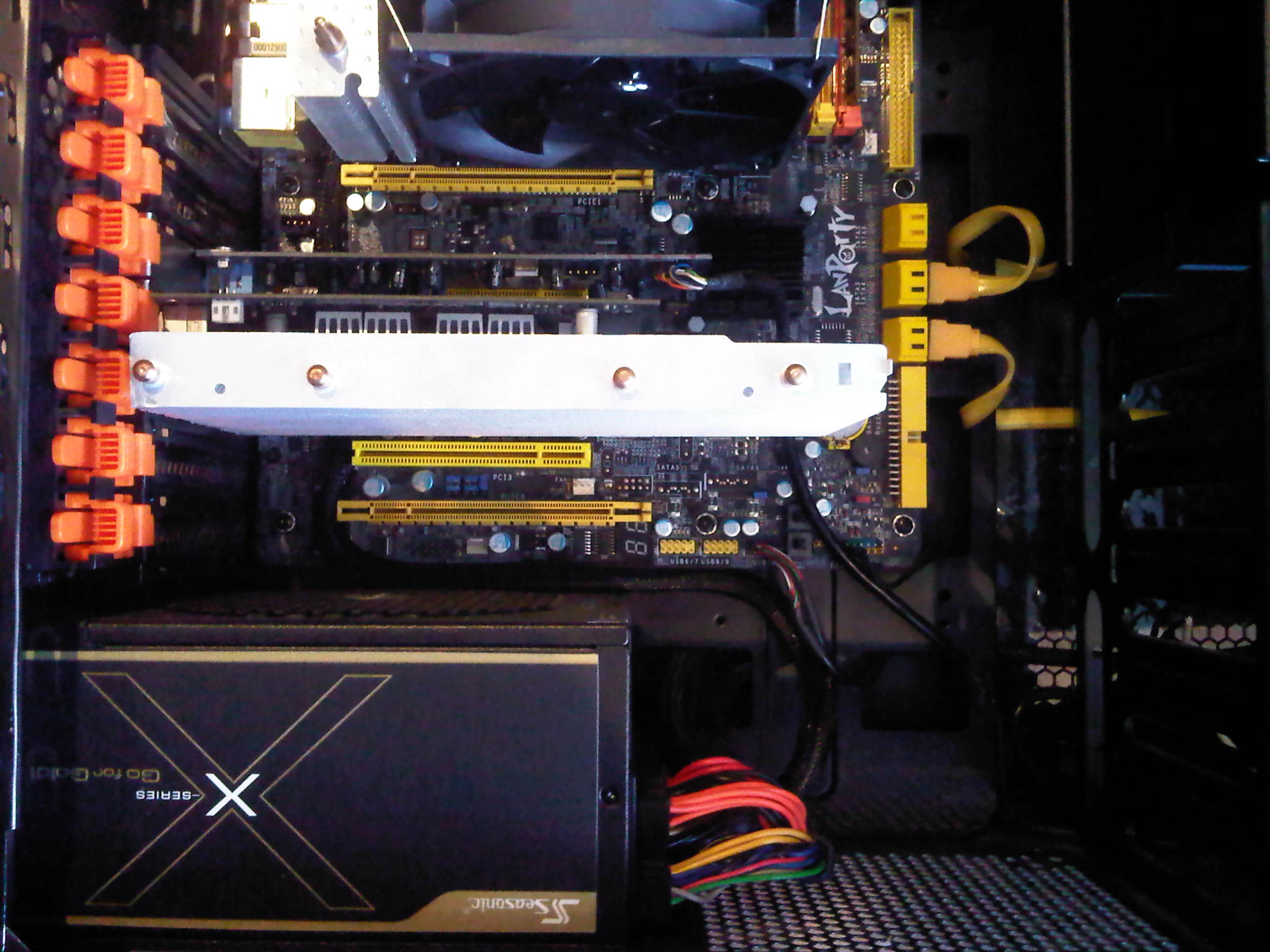

Ich habe jetzt mal wieder nen Bild von meinem Gehäuse gesehen und musste dabei an das Belüftungskonzept denken. Zur Zeit denke ich ist dieses nicht optimal, bzw. kann verbessert werden.
Ich besitze ein Xigmatek Midgard, Ein corsair HX 450W, ein EKL Alpenföhn Brocken und eine AXP Lüftersteuerung.
Zur Zeit sieht mein Gehäuse so aus:
(Eine weitere Festplatte ist dazugekommen und ich habe die Kabel auch hinterm Mainboard verlegt).
Nun kann ich noch 3 weitere Lüfter am Gehäuse installieren:
1 Unten und 2 Oben

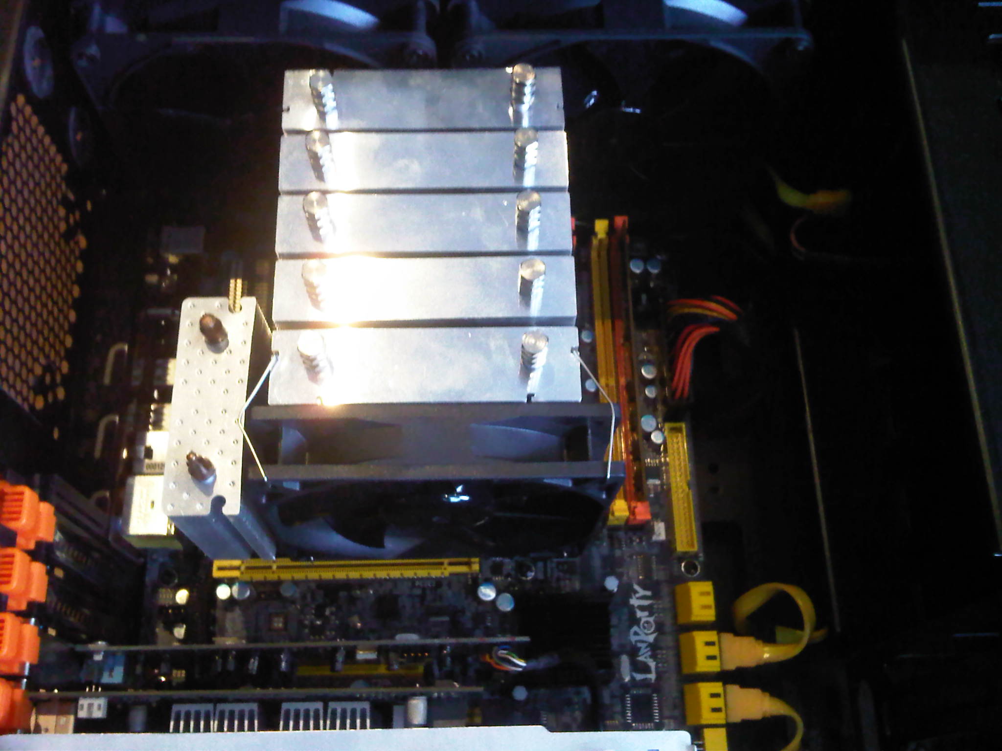

Die erste Verbesserung die mir aufgefallen ist, ist am CPU Lüfter. Macht es Sinn den Lüfter von hinten nach oben zu versetzen? An sich lässt sich dadurch doch eine bessere Temperatur erzwingen oder nicht?
Und wie viel Sinn macht ein weiterer Gehäuselüfter?
Kannst du dein CPU Kühler nich drehn ? so das er von vorne Luft zieht und nach hinten abgiebt ?
Du könntest von vorne (so fern dein Tower vorne Lüfter hat), unten und hinten die Lüfter reinblasen lassen und dann oben 2 Lüfter die rauspusten...
weiß aber nicht ob das optimal ist, jedoch finde ich die Lösung sagen wirs so.. Interessant, da deine CPU, Luft von unten ansaugt.

Mh ich weiß nicht, ob das so optimal ist,dass der CPU Kühler die Luft von unten ansaugt. Da ist die relativ warme Grafikkarte und davor noch ne Soundkarte anscheinend. Das heißt ja,dass der Lüfter relativ warme Luft nur durch den Kühlkorper blasen kann. Wäre vermutlich besser,wenn der Lüfter die Luft von vorne ansaugen würde. Evtl noch vorne nen leisen Lüfter einbauen, dann hättest du mit dem hinteren Gehäuselüfter quasi einen direkten Luftstrom zur CPU-Kühlung

@Janz Naja die Grafikkarte saugt von unten und pustet hinten raus. Und ja darüber ist noch ne Soundkarte.

Unten den 140er läßt reinpusten, ein 140er oben müsste reichen der rauszieht. Kannst ja mal schauen ob du ne Konstrunktion hinbekommt bei der du nen 120er/140er unter deinen 5 1/4" Laufwerken anbringen kannst. Dieser würde dann den CPU-Lüfter versorgen. Naja un den CPU-Kühler um 90° drehen, falls möglich.
Der Brocken kann auf AMD-Boards nicht frei in 90°-Schritten gedreht werden.
Kann die Soundkarte bzw. Grafikkarte eventuell etwas nach unten versetzt werden? Bei der Menge an PCI-Steckplaetze fuerchte ich, dass das nicht moeglich nicht, aber vielleicht uebersehe ich ja was.
Un Du solltest auf jeden Fall mal ausprobieren, wie/ob sich die Temperaturen aendern, wenn Du den rueckwaertigen Luefter nach oben montierst. Den CPU-Luefter wuerde ich dagegen so lassen, wie er ist; blasende Montag ist in den meisten Faellen besser als saugende. Wobei Versuch ja bekanntlich kluch macht...

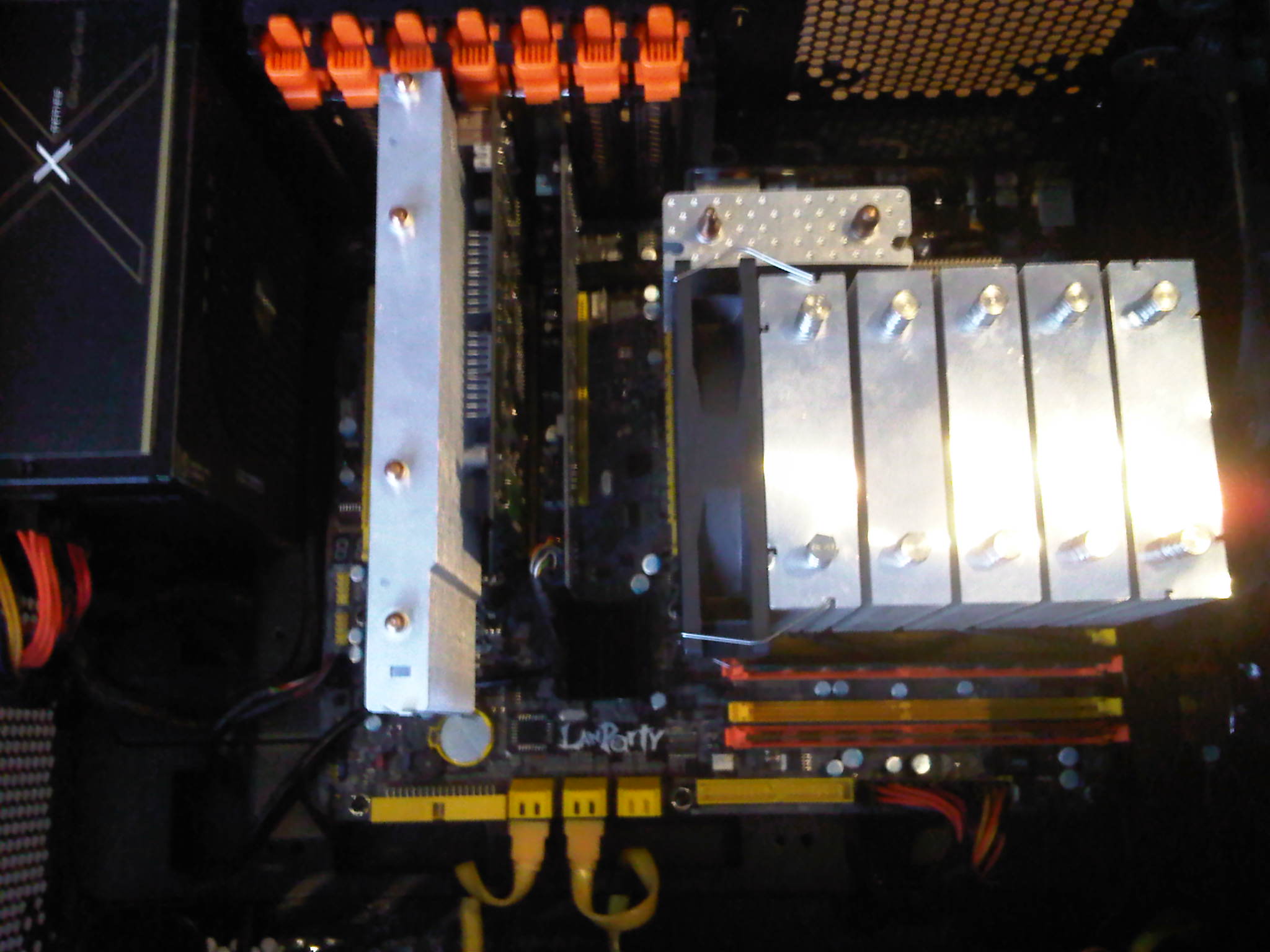

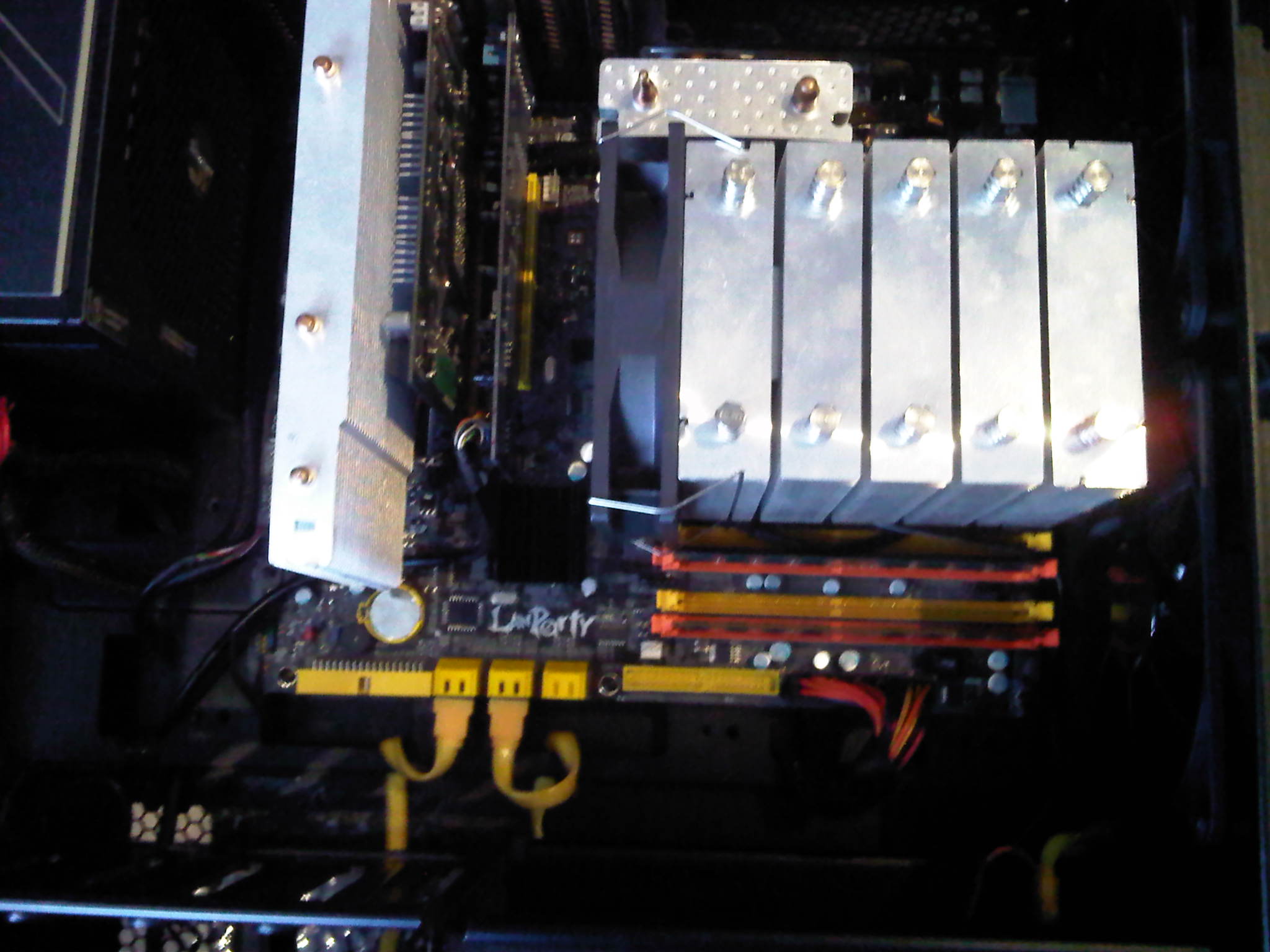

& das aufräumen des Gehäuses macht auch viel aus. Ich weiß, du hast deines schon aufgeräumt. So sieht zum Beispiel ein aufgeräumtes Midgard aus:
