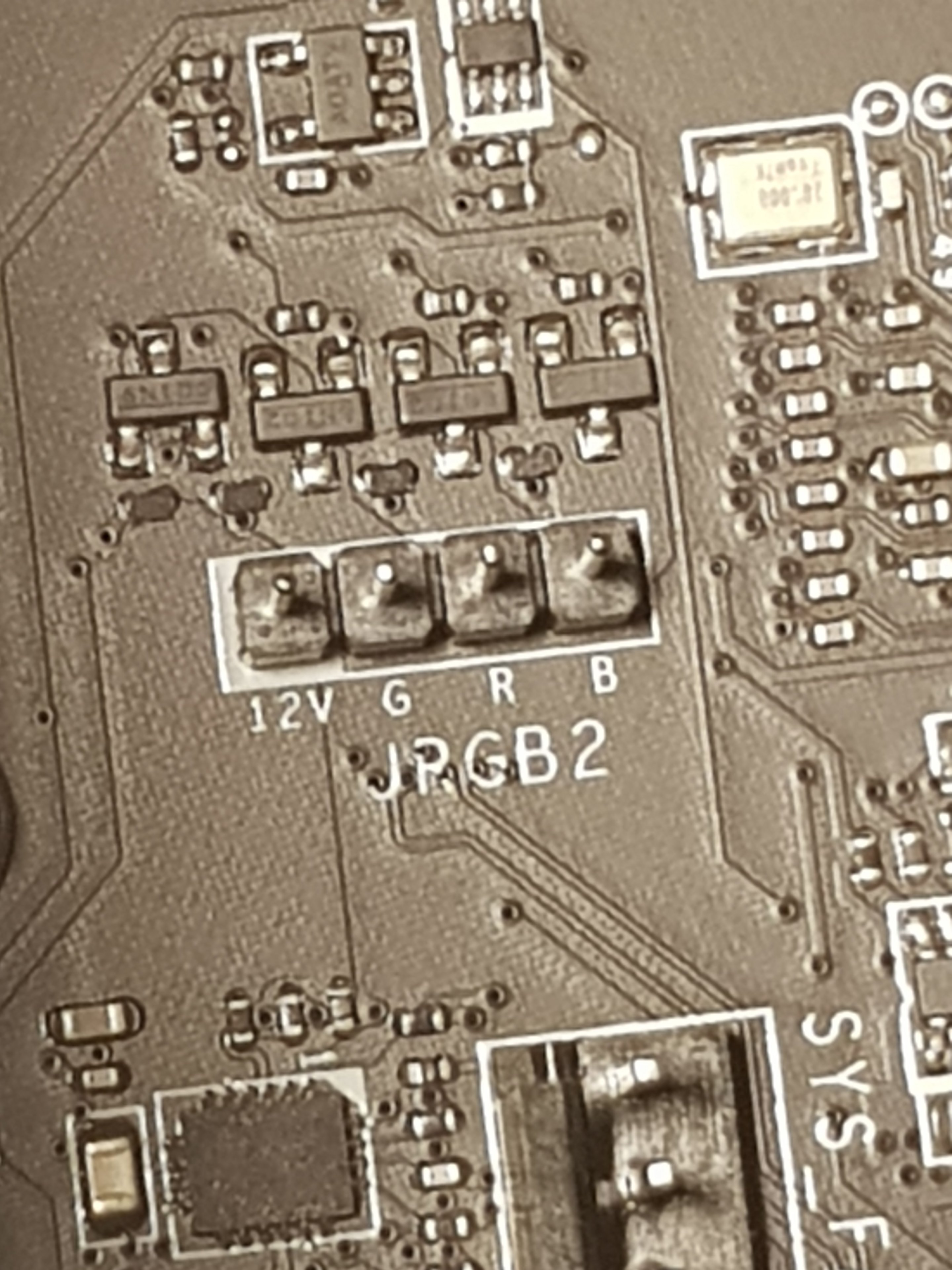

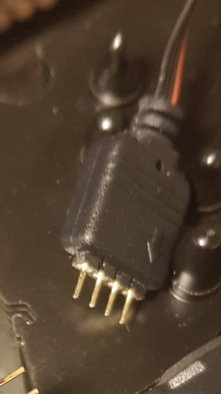

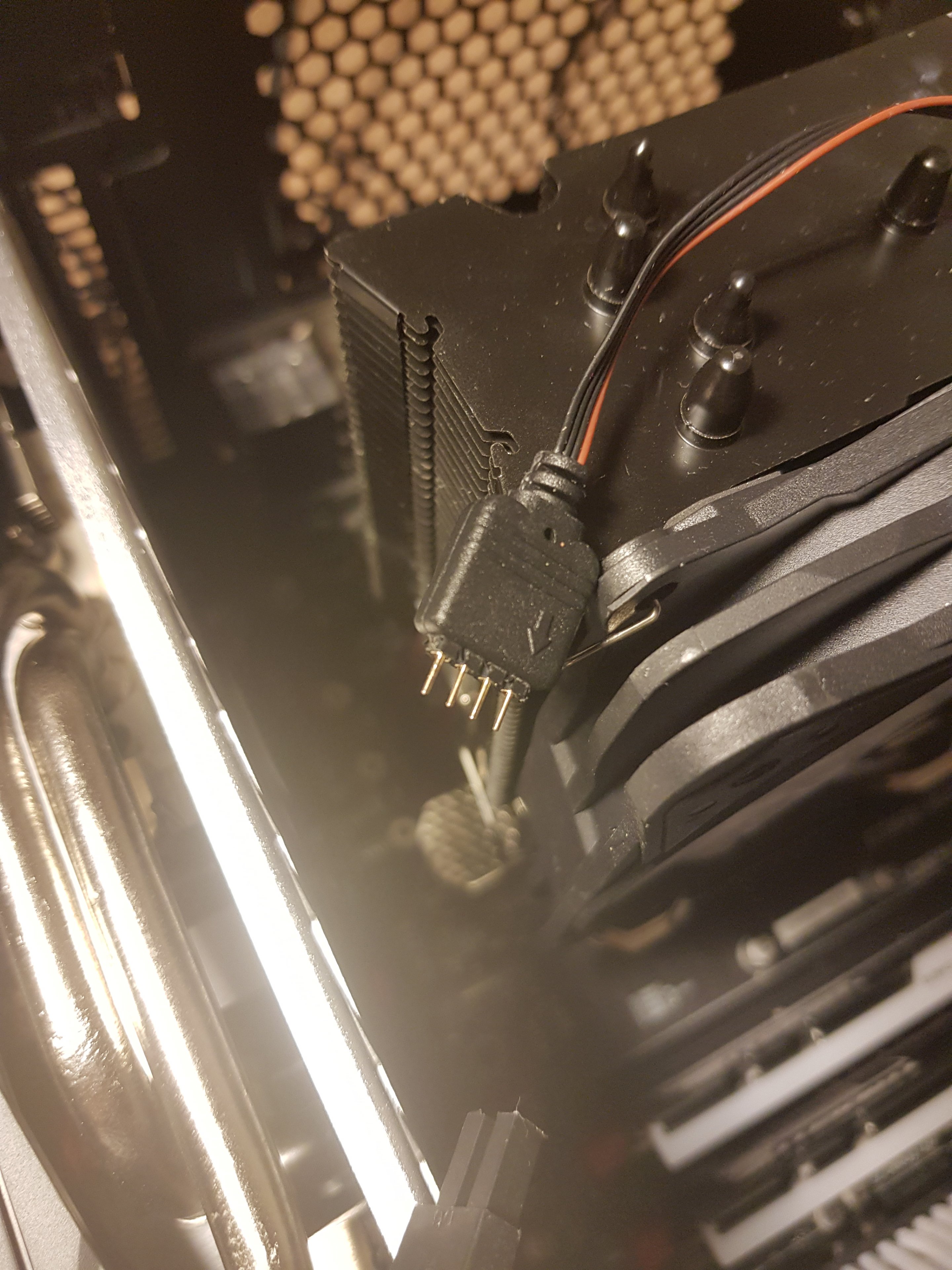

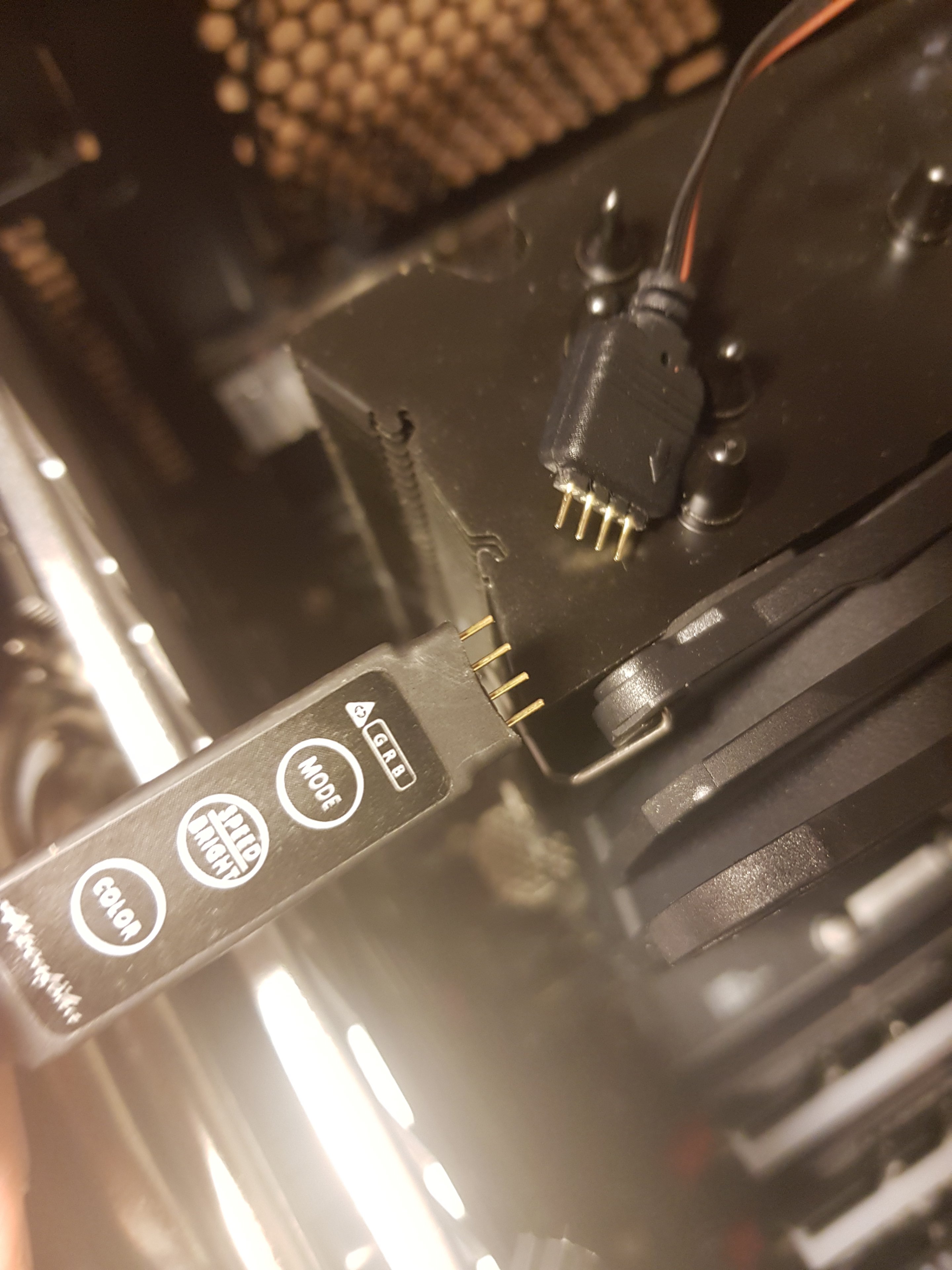

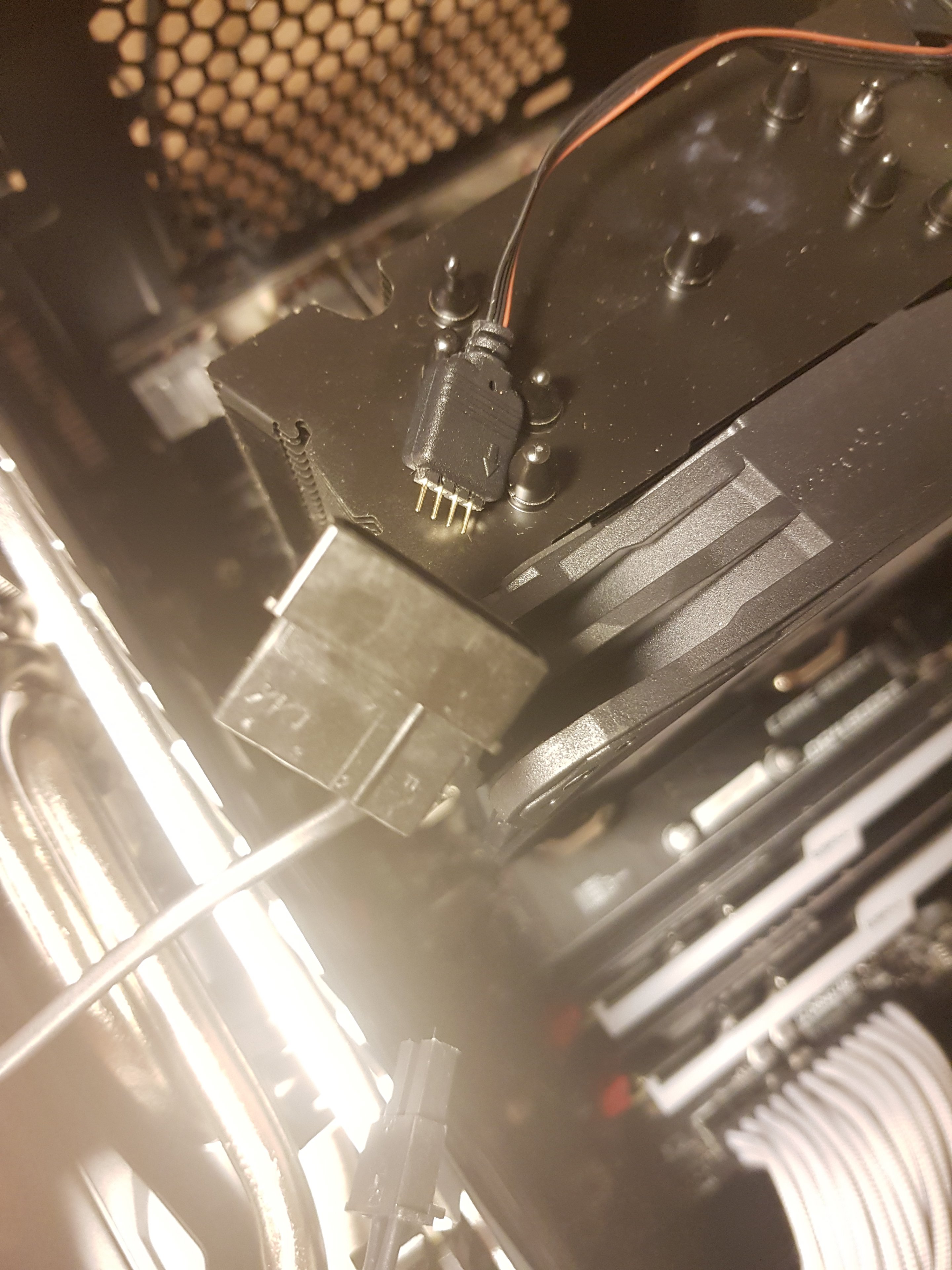

Weiss hier jemand wie ich die Beleuchtung des Ben Nevis Advanced Black RGB anbekomme? Im Benutzerhandbuch steht etwas von einem RGB Splitter, so einer war aber nicht in der Verpackung. Alles was ich habe wird hier auf den Bildern gezeigt:

Na was ist denn da jetzt so schwer dran?

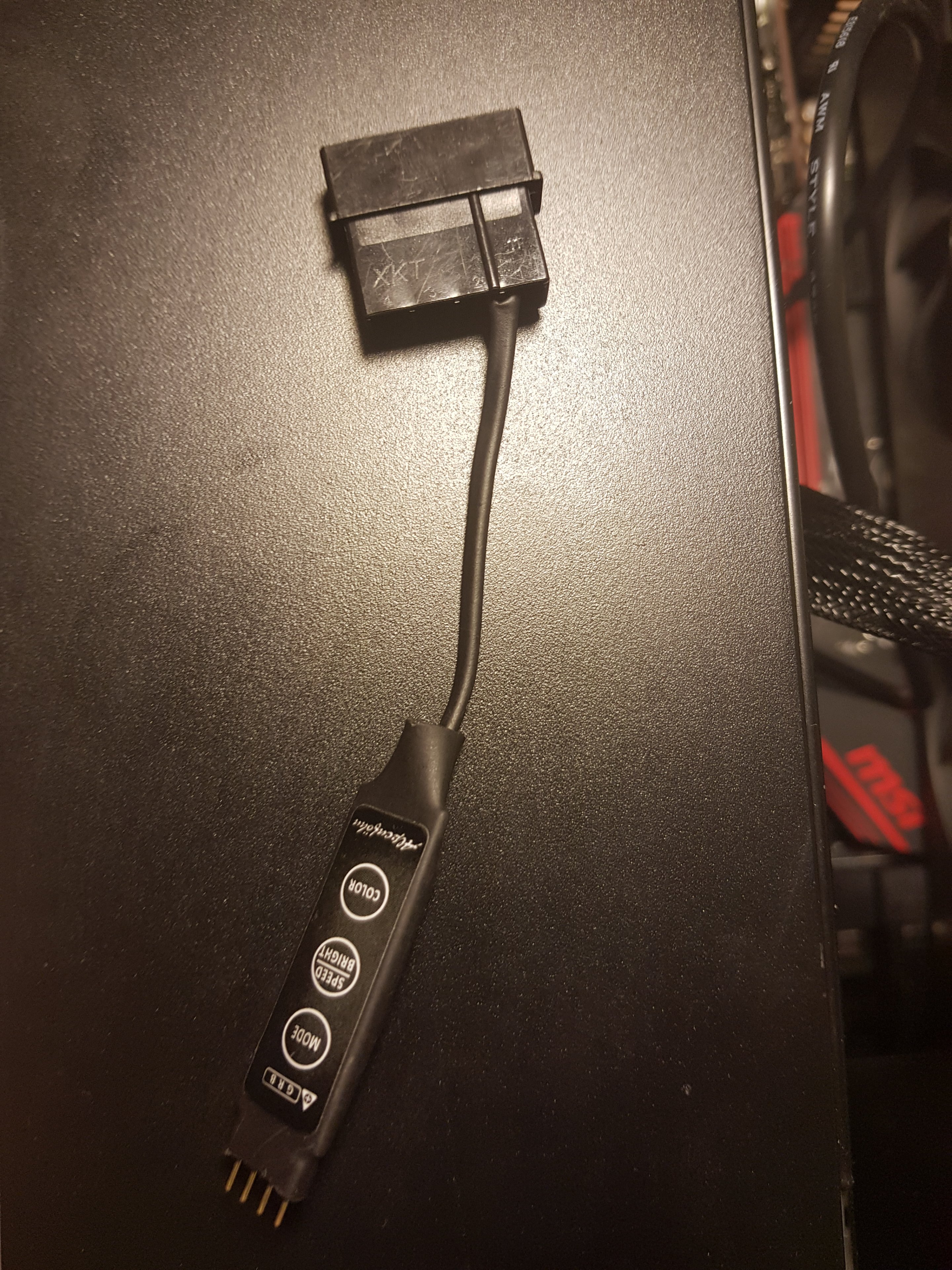

Du steckst den Lüfter an die 4 Pins auf Bild 1 und dann kannst du auf der Steuerung rumdrücken und den gewollten Modus auswählen.

Wo sollte ich da denn bitte den 4pin Stecker einstecken?

Achso, der eine Anschluss ist der, der direkt am Lüfte hängt. Sorry, kann man anhand der Bilder leider nicht erkennen.
Ja, dann fehlt offenbar der "RGB Splitter". Dann musst du dich entweder mit EKL in Verbindung setzen, oder den Kühler einfach zurücksenden und vom Händler nen neuen verlangen.
Gabs beim Zusammenpacken offenbar nen Fehler und der Splitter wurde vergessen.
Du kannst die 4 Pins auf Bild 2, die am Kabel dran sind einfach abziehen (Im Zweifel mit ner kleinen Zange). Dann kannst du den Stecker entweder auf den RGB controller am Mainboard stecken und über die Software vom Mainboard steuern oder optional an den manuellen Controller auf Bild 1 und darüber steuern.
Um es deutlich zu machen: Bei dem Stecker lassen sich die Pins rausziehen. Zumindest im Normalfall. Sollte das nicht gehen, brauchst du ein RGB-Kabel mit zwei Female-Anschlüssen. (Wenn dein Mainboard einen RGB-Header hat, ist da oft eines im Lieferumfang des Mainboards dabei) Ein Splitter scheint aber tatsächlich zu fehlen. Manchmal sind die Hersteller sehr erfinderisch, solche Teile in der Verpackung zu verstecken, schau noch mal genau nach. Auch, ob so ein Teil wirklich zum Lieferumfang gehört oder optional ist.
