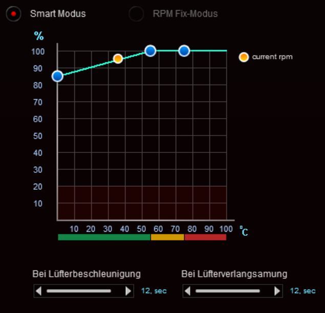

ich weiß, dass es genau zu dieser Fragen einen Thread gibt, wo die Meinung ist, dass der EKL Ben Nevis Advanced ausreichend sei für den 3700X. Ich habe die Lüfterkurve wie folgt eingestellt. Der Lüfter läuft Idle mit 1500 RPM und kühlt die CPU auf 45-47°
Irgendwie bin ich nicht wirklich glücklich mit der Kühlleistung, die schnell mal beim AV-Scan auf sportliche 75° steigt.

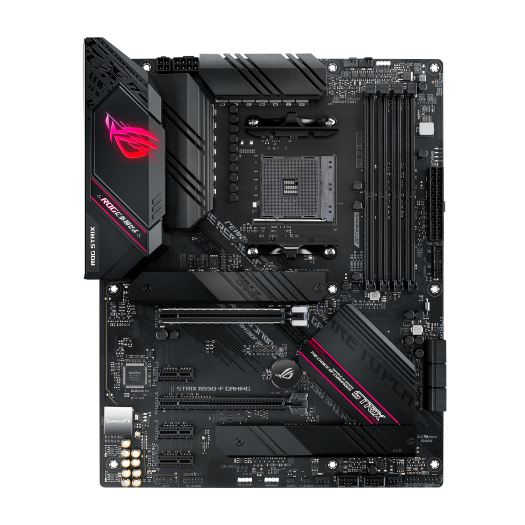

Frage wäre, welcher "hochwertiger Kühler" passt auf mein Board ROG STRIX B550-F GAMING? Ich dachte jetzt als Ersatz für den Ben Nevis an einen Noctua NH-U12S SE-AM4
oder einen Doppel-Lüfter Kühler, aber ich weiß nicht wie es mit der Kompatibilität ist bzgl. der von ASUS aufgebrachten Kühlkörper an den Spannungswandler. Was würdet ihr mir für ein Tower-Kühler empfehlen? Ich bin bereit bis 75 EUR auszugeben.
Also 75°C sind bei einem 3700X nichts, warüber man sich Sorgen machen muss. Ansonsten ist wohl der Thermalright ARO sehr ordentlich.

Die üblichen Verdächtigen halt, Scythe Fuma 2 oder Mugen 5 PCGH, Be Quiet Dark Rock Pro (Montage ist aber scheisse), Noctua NH-D15, Thermalright ARO (Macho mit Retention Kit). Sehe 75°C aber auch nicht kritisch.
