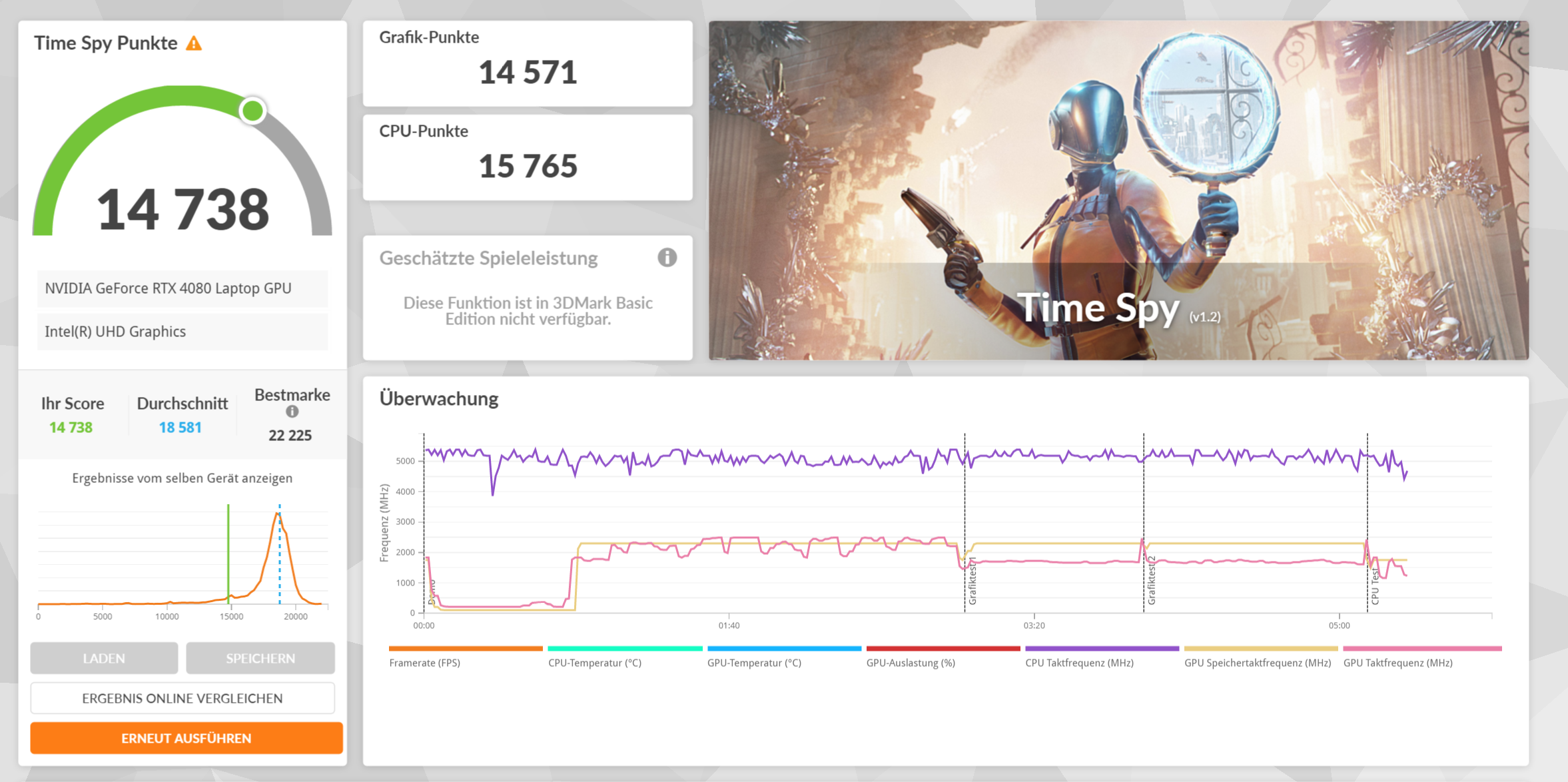

Als ich paar Wochen später den Test erneut ausführte war er dann um einiges geringer. (14700)

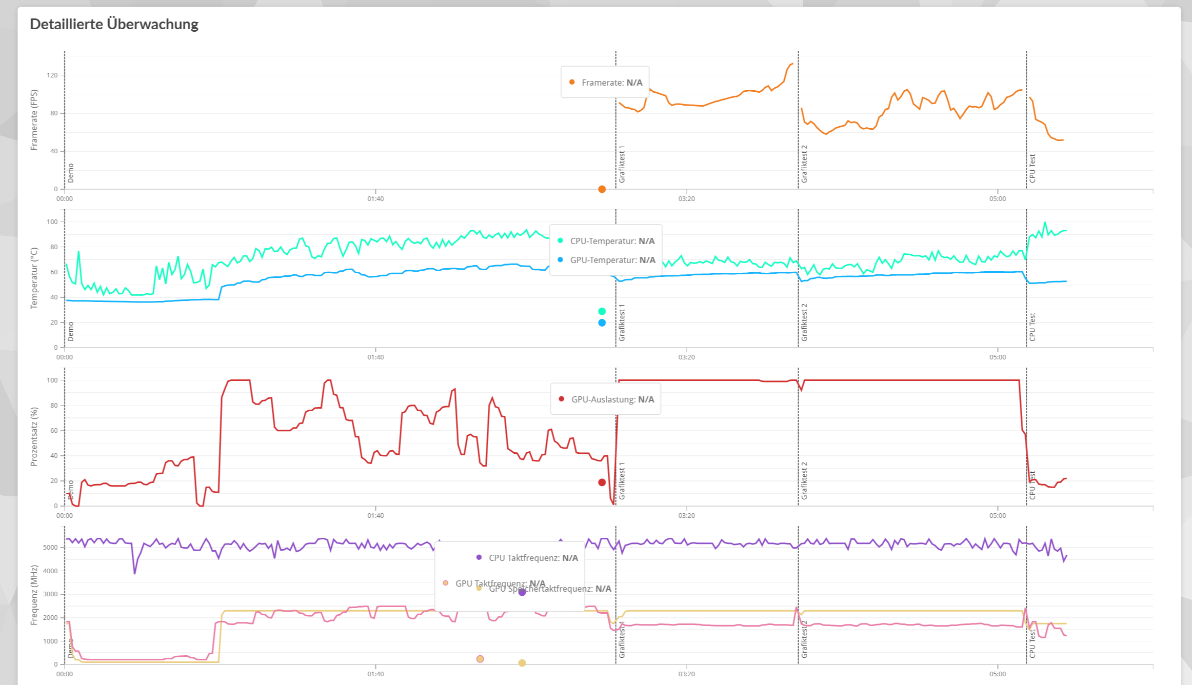

Auf den ersten Blich würde ich sagen die GPU Taktfrequenz bricht ein.

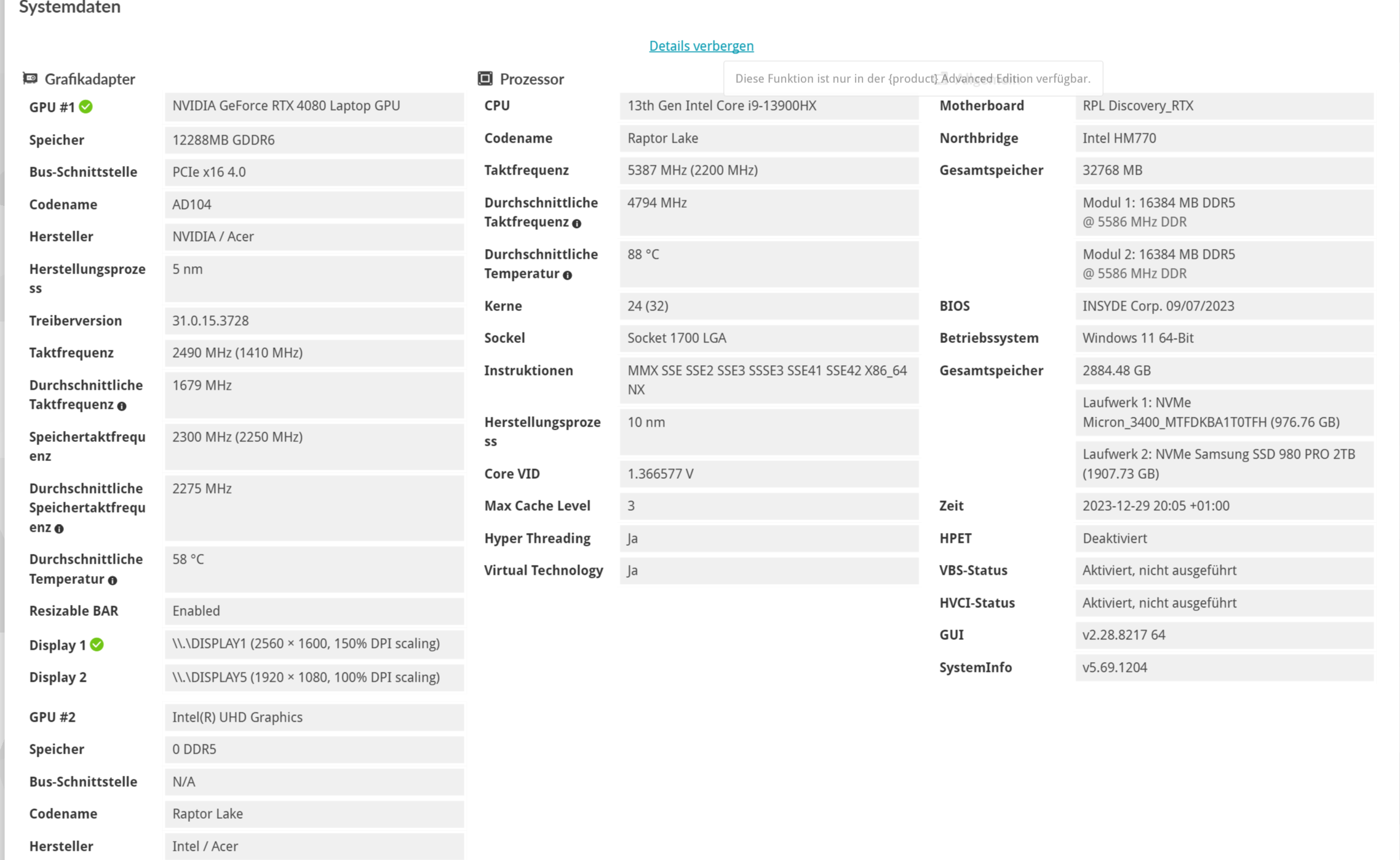

Hier der aktuelle Benchmark:

Viel warscheinlicher ist, das er ins Powerlimit läuft. Das kann unterschiedliche Gründe haben. Manche High End Notebooks haben nur volle Leistung wenn der Akku maximal geladen ist und das Netzteil angeschlossen.
Andere haben maximal Zeit für den Boost, wenn da die Demo davor läuft kann es die Score dahinter verringern. Man sieht auch das die Graka in der Demo höher taktet als im Test danach. Das kann nun an der Powerthematik liegen oder eben an der Maximalzeit für Boostclocks.

Die Temperaturen sind aber nicht eindeutig, ob das GPU-Hotspot oder welcher Sensor auch immer ist, da bräuchte man eher Aida64 oder HWInfo.
Sieht aber halt wirklich eher nach irgendeinem Limit aus, da die Temperatur während der Grafiktests irgendwie
nicht wirklich ansteigt und vorher stärker schwankte als während des eigentlichen Tests.

Das Problem entsteht meiner Meinung nach ab der Mitte des Test da bricht die Taktfrequenz der GPU ein.
Zumindest laut Auswertung

Die Auslastung der Karte ist im durchlaufen des 14000 er Laufs nicht konstant, evtl zwei drin Treiber und oder deren Settings gespielt, verändert upgegraded ??

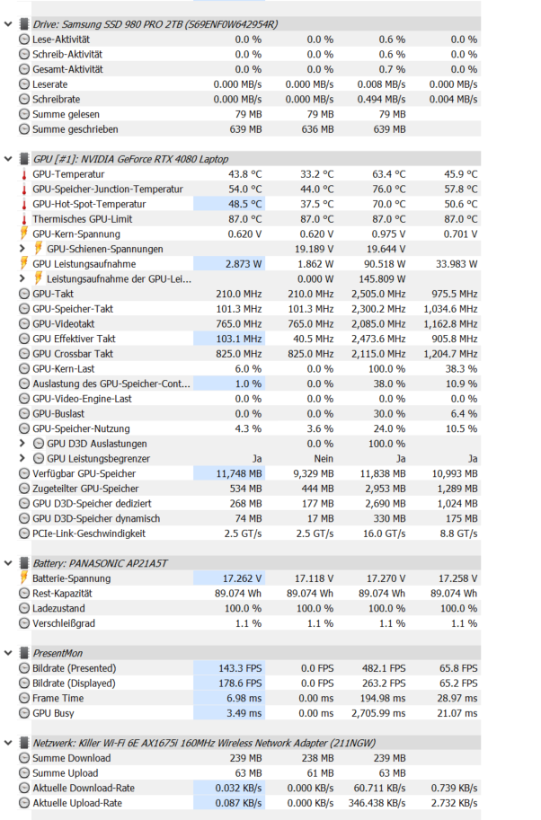

Lass mal nebenher HWINFO laufen, vielleicht hast du thermische Probleme.
Bei meinem Lenovo Legion Pro 7i mit 4080 hatte ein VRAM (GPU Memory Junction Temp) keinen sauberen Kontakt zu Kühler und ich bin in ein 110 Grad Limit gerannt. Konnte erst durch Mainboard Wechsel gelöst werden.
Einfach in HW-Info alle GPU-Temperatur-Werte beobachten, indem man nach Abschluss des Benchmarks
sich die Maximalwerte anschaut (GPU, GPU-Hotspot usw.).

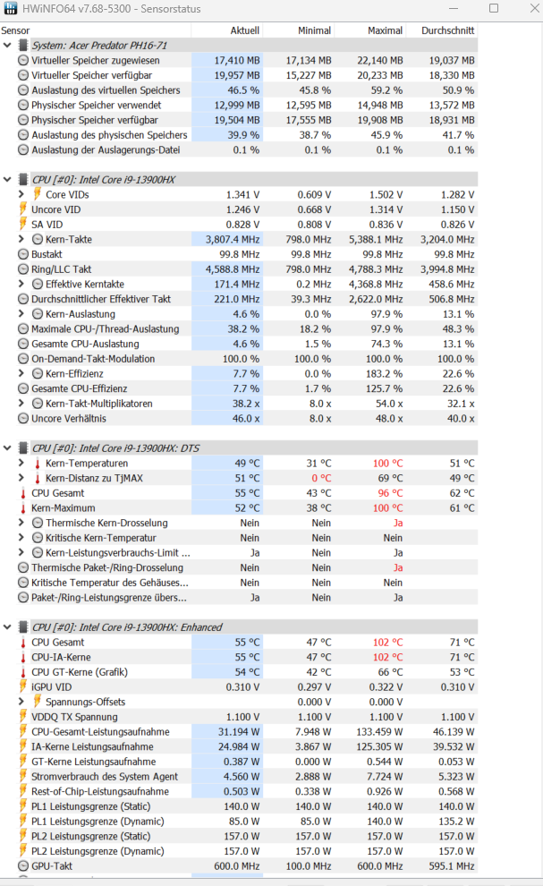

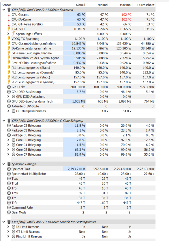

Also die GPU scheint nicht in die Übertemperatur zu laufen aber die CPU.....
Aber in dem Bereich in dem die GPU einbricht ist die CPU Temperatur normal.....

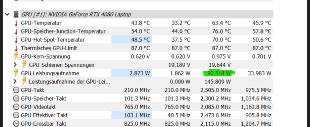

Temperaturen sehen gut aus bei der GPU aber du hast ein 90W Limit auf der 4080 aktiv.
PS: Der 3D Mark Test 2 zieht wesentlich mehr Strom (kA warum das technisch so ist), aufgrund des 90W Limits fallen daher hier die Taktraten wesentlich geringer aus.
Da war vielleich doch irgendein Bios oder Treiber Update in Aktion das da irgendwas verändert hat.
Sowas kann mit jedem Windows-Update das mit einem Neustart verbunden ist mitkommen.

ist das hier die 90 W Bremse
Ja. Es muss irgendein Profil aktiv sein, welches das Power Limit auf 90W setzt. Kann man in der Regel im Uefi oder irgendeiner Acer Software setzen.
