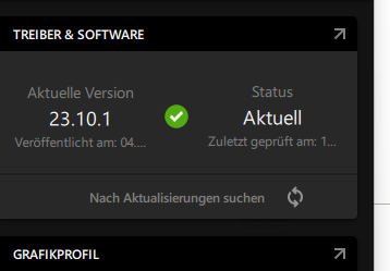

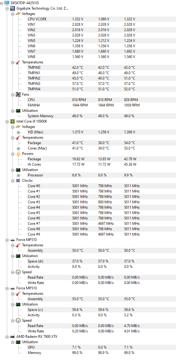

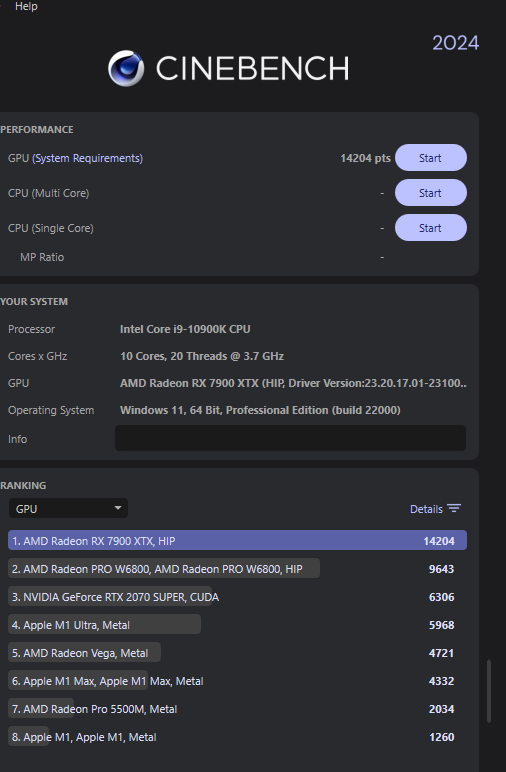

Mein CInebench R24 GPU Wert ist zu tief, er sollte bei ca. 15.2k liegen, ist jedoch nur bei 14.2k. Ein CPU bottleneck halte ich für eher unwahrscheinlich. GPU Auslastung während dem benchmark ist bei ca. 80-91%. GPU Treiber und Windows sind auf dem neusten Stand. Temperaturen von GPU + CPU sind absolut im Rahmen. Hat jemand das selbe Problem? Besten Dank für eure Tipps!
Treiber aktualisiert Windows + AMD Adrenaline.
"Nur", das sind immerhin 93%.
Das widerspricht sich aber erstmal, wobei ich keine ahnung habe, wie Cinebench R24 funktioniert. Der soll aber bei jedem Run (deutlich) unterschiedliche Punktzahlen liefern: https://www.computerbase.de/forum/threads/cinebench-r24-werte-zu-niedrig.2163471/
Und ist das nur in Cinebench R24 so? Was sagt 3DMark? Wenn dort alles super, ist es ja eine Anomalie von Cinebench.

Es kann auch einfach an einer schlechteren Kühlung mit höheren Temperaturen liegen. Schon taktet die Karte nicht auf mögliche Werte.

Temps OK? Neuester Treiber ist installiert, im Treiber auf Leistung gestellt und Energiesparmaßnahmen ausgestellt? Wie sehen die FPS in Games aus? Erreichst du dort die zu erwartenden FPS?
