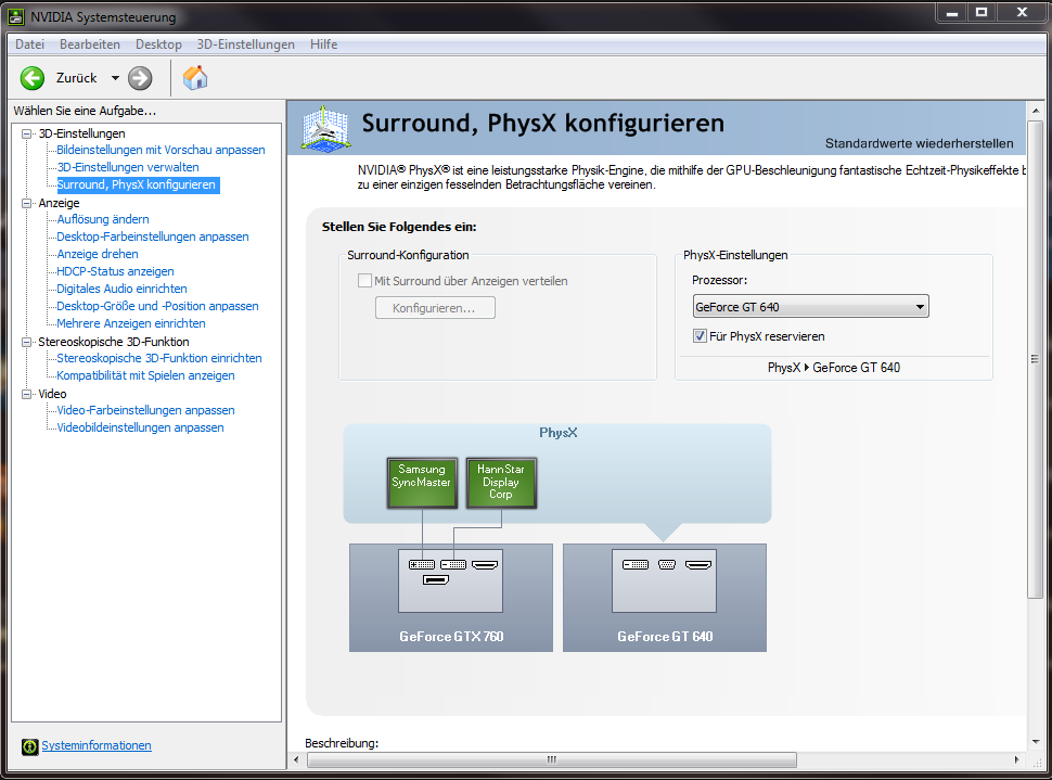

Bilder von der NV-Systemsteuerung wären ebenfalls von Vorteil.

Wenn die 640er in der NV-Systemsteurung explizit für PhysX "zugewiesen wird", dann sollte diese zumindest im Afterburner auch entsprechend ausschlagen/ausgelastet werden (Häkchen für das OSD im Afterburner wurde auch richtig gesetzt)? Hast Du noch andere Soft mit GPU-PhysX? Falls ja, dann mal gegentesten.

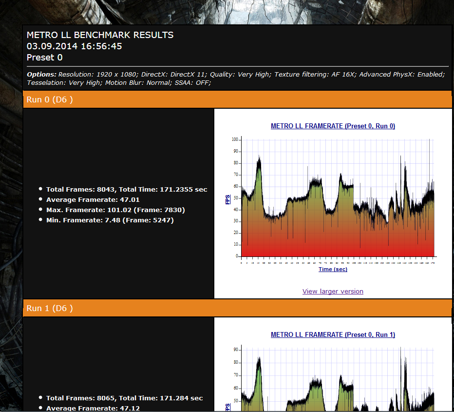

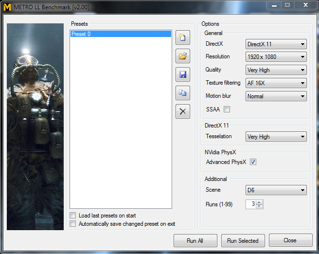

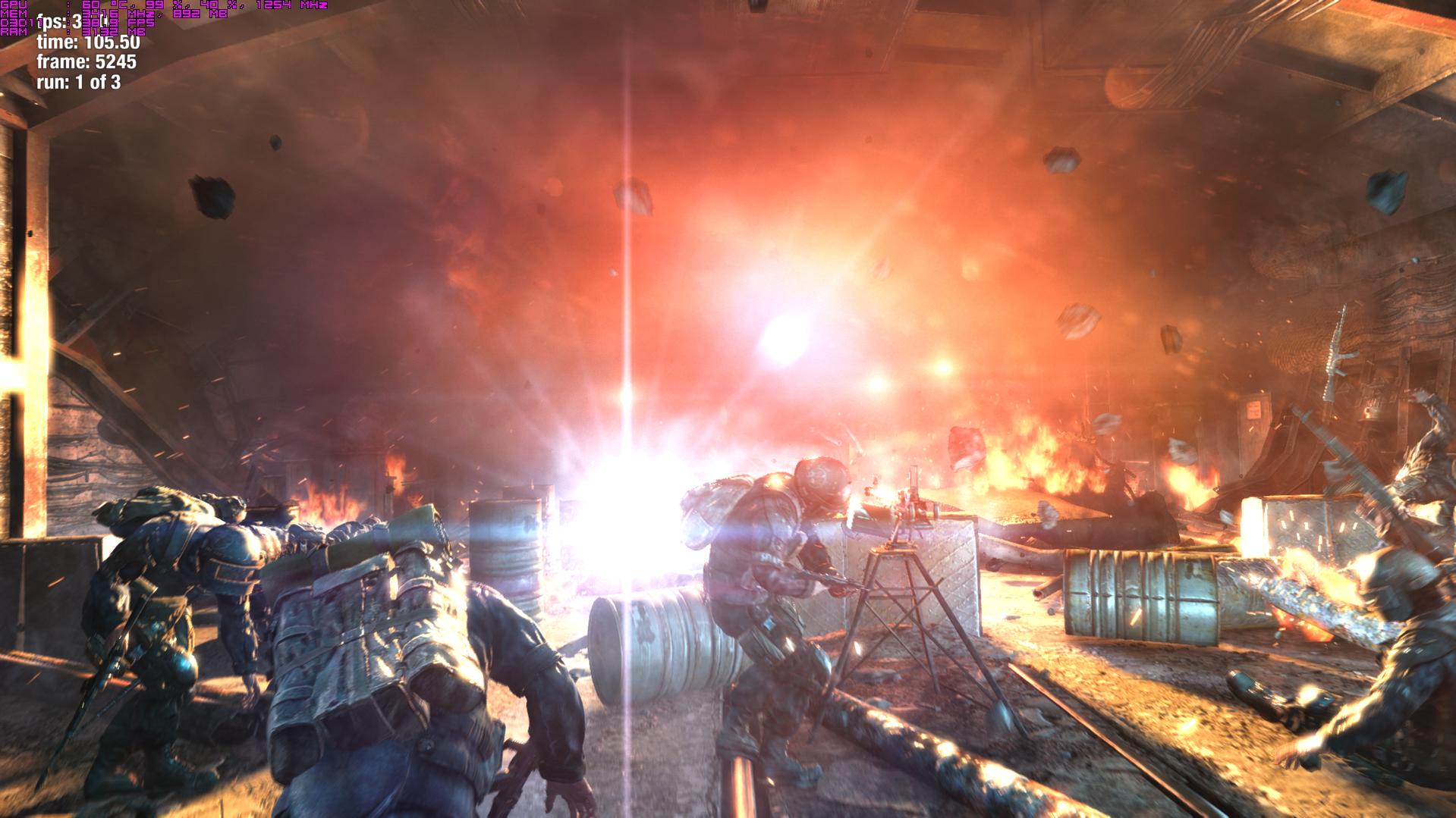

Ich habe gerade mal einen Bench für LastLight getätigt. Wie man anhand meines OSD=OnScreenDisplay sieht, wurde nur meine MainGraka genutzt ...also eine zusätzliche 460er ist nicht am Start.
Nutze ebenfalls mal diesen Bench (findest im Installationsverzeichnis) für einen ~Vergleich.

Meine Ingame Settings:
-1440x 900
-Qualität Sehr hoch
-SSAA 2X
- Texturfilterung AF 16X
-Bewegungsunschärfe niedrig
-Tessellation Sehr hoch
-VSYNC Aus
-Erweitertes PhysX normalerweise aus, im Test vorher natürlich aus. :)
Hier nochmal meine Benchmark Ergebnisse ;)
Preset 0
Options: Resolution: 1440 x 900; DirectX: DirectX 11; Quality: Very High; Texture filtering: AF 4X; Advanced PhysX: Enabled; Tesselation: Very High; Motion Blur: Low; SSAA: ON
Run 0 (D6 )
Total Frames: 2983, Total Time: 170.6779 sec
Average Framerate: 17.51
Max. Framerate: 52.72 (Frame: 2493)
Min. Framerate: 2.55 (Frame: 2942)
Run 1 (D6 )
Total Frames: 2986, Total Time: 170.8207 sec
Average Framerate: 17.52
Max. Framerate: 47.14 (Frame: 2433)
Min. Framerate: 2.58 (Frame: 2946)
Run 2 (D6 )
Total Frames: 3057, Total Time: 170.6713 sec
Average Framerate: 17.95
Max. Framerate: 47.84 (Frame: 1888)
Min. Framerate: 2.74 (Frame: 3016
Average Results
Average Framerate: 17.33
file:///C:/Users/phil-appdata/Desktop/Documents/4A%20Games/Metro%20LL/Benchmark/2014.09.03%2016-50-03/metro_report.html

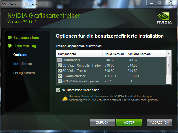

Installiere dir nochmals den 340.52! Wähle Benutzerdefiniert aus & nehme mal eine Neuinstalltion vor. Die 3D-Vision-Komponenten kannst Du bei keinem Bedarf auch abwählen.
Überprüfe anschließend nochmals die NV-Systemsteuerung als auch GPU-Z.

Danke erstmal für den Tipp :D
Hat wirklich etwas geholfen. Trotzdem frage ich mich immer noch warum genau meine PhysX Karte einfach nicht verwendet wird.

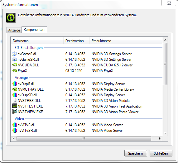

Überprüfe mal bitte noch deine installierte Komponenten ...gehe dazu in die NV-Systemsteuerung/Hilfe/Systeminformationen ... :-)

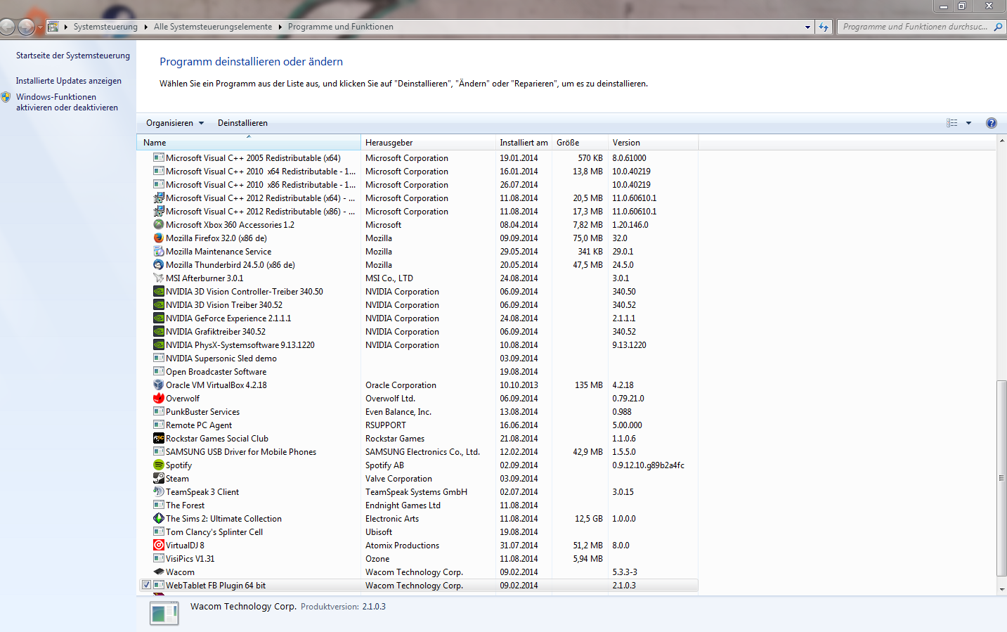

Überprüfe wie angesprochen deine installierte Komponenten auch mal in der NV-Systemsteuerung ...siehe dazu Post#749.

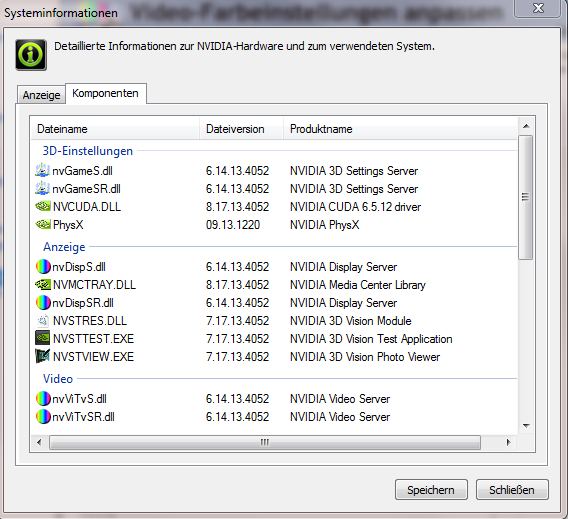

Ich habe jetzt mal in die Installierten Komponenten geguckt und in die Programme. Bei beiden ist eine PhysX Komponente installiert.
Hoffe das beide gut zu sehen sind.
Schönen Tag noch ;)
Natürlich u. das sieht schon mal gut aus ...
Lt. installierte Komponenten sollte, muesste eine 640er auch "die GPU-PhysX-Last stemmen können", je nach Soft versteht sich & MLL(Metro)
unterstützt ja GPU-PhysX. Poste bitte noch ein Bildchen von GPU-Z als auch von deiner NV-Steuerung.

Das ist meine Nvidia Systemeinstellung. GPU-Z zeigt auch nach neuinstallation nichts neues an. Ich habe mir vor 2 Tagen Assassins Creed 4 gekauft und dort mal ausgetestet was meine GPU's machen. Sowohl Afterburner als auch das Expert Tool von Gainward zeigen keine Auslastung bei meiner PhysX GPU an. Ich denke ich lass das ganze jetzt sein, außer jemand hat noch eine gute Idee. Ansonsten bedanke ich mich hier nochmal an alle die mir versucht haben weiter zu helfen. Ich kann ja mal PhysX runter zu schalten oder das Antialising ausschalten.
Schönen Tag und liebe Grüße Phil ;)
Schade das es nicht funktioniert & mehr fällt mir dazu auch nicht mehr ein, denn lt. Treiberstatus & Settings müsste/sollte es eigentlich reibungslos funktionieren. Der einzige Trost ... Du wirst dadurch nicht viel Leistung verlieren :D
