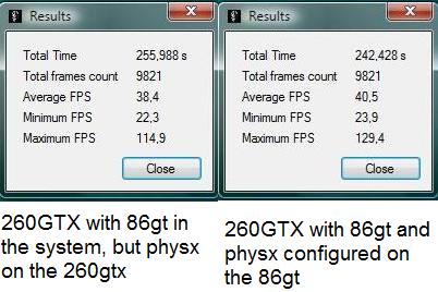

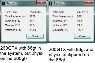

also die 4 lanes können nicht so sehr bremsen wie das ergebnis der 86gts zeigt

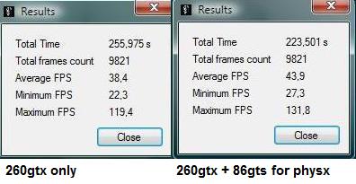

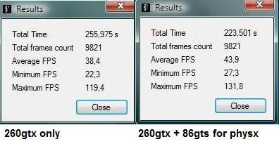

oder auch nomma als text:
average
260GTX 38,4
260GTX + 86GT 256MB 40,5 +5,5%
260GTX + 86GTS 512MB 43,9 +14,3%
minimum
260GTX 22,3
260GTX + 86GT 256MB 23,9 +%7,2
260GTX + 86GTS 512MB 27,3 +22,4%
maximum
260GTX 119,4
260GTX + 86GT 256MB 129,4 +12,6%
260GTX + 86GTS 512MB 131,8 +10,4%
die max fps sind komischerweise nach dem einbau der gts um fast 5fps gestiegen...ka warum. die messungen wurden jeweils mit der jeweiligen zusatzkarte im system durchgeführt und nur per forceware auf die entsprechende karte eingestellt.
resultat des ganzen: eine 86gt wird keinesfalls durch die 4lanes gebremst und 512mb scheinen ganz praktikabel zu sein

fakt ist die gts ist schneller und die lanes bremsen nachweislich nicht :D
