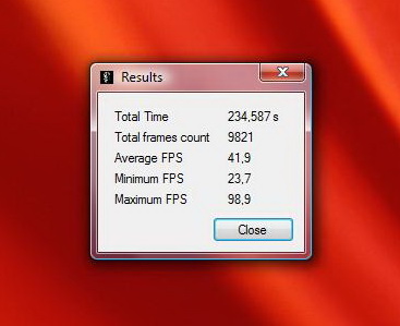

ich habe mir jetzt eine 9800GTX+ 512MB zur PhysX berechnung eingebaut. Nur hat cryostasis nicht einen fps mehr? wie kann das sein?
Hab im Treiber die Graka 9800 aktiviert....
Mein System steht in der Sig.
Danke
im spiel auch auf hardwarephysx gestellt? bei mir gibts schon nen erheblichen unterschied wenn ich das allein auf meiner 88gt beschleunige....
ja ist aktiv! Hab die Graka jetzt auch per VGA mit meinem Monitor verbunden, kein Unterschied!
Ich kann ja mal ein Beta Treiber testen....ich bin gerade echt sauer das ich 130,- für nichts ausgegeben habe....Theater

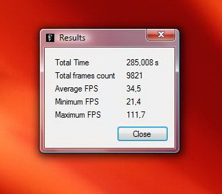

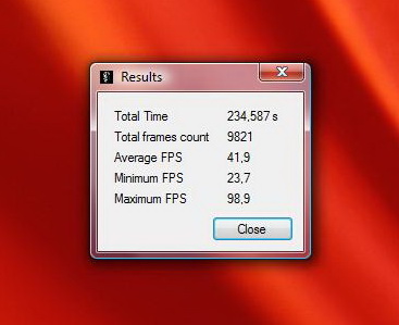

ich habe jetzt mal die Tech Demo laufen lassen....
Im Anhang die Bilder. Kann dazu jemand was sagen? Die min. fps sind nicht gestiegen, max. sind eher runter gegangen.
edit: ich glaube mein System ist nicht i.O. Wenn ich Hardware Physx im NVIDIA Treiber deaktiviere und im Game deaktiviere dann ändert sich auch nicht. Die gleichen Werte. Ich glaub ich installiere mein Sys mal neu
edit: Sys ist neu installiert, gleiches Problem. Mir ist aufgefallen das Vista die 9800GTX als Primäre Karte eingetragen hat, könnte das mein Problem sein?
das schein mir genau das Problem zu sein das du hast, eine 9800GTX+ ist fast auf dem Niveau einer GTX 260 und schau dir mal die Benchmarks an, hier ist eine GTX 260 mit 36FPS bisschen schneller wie deine. Wenn die GTX 280 rechnen würde dann hättest du allein mit der 40FPS.
http://www.pcgameshardware.de/aid,6...ysx-Shooters-im-Test/Grafikkarte/Test/?page=2
Mehr wie 50FPS AVG kannst du aber auch nicht erwarten wie du in den Test sehen kannst...
Wenn du nicht weiter kommst frag mal Turbo007 unser PhysX Guru im Forum. (gilt für alle die Probleme haben er hat einfach am meisten Erfahrung mit der neuen Technologie)
https://www.computerbase.de/forum/threads/physx-problem-hier-wird-ihnen-geholfen.458947/
Genauso soll das dann aussehen wenn alles richtig läuft bei dir.
https://www.computerbase.de/forum/t...dx10-und-gpu-physx.517394/page-7#post-5312259
