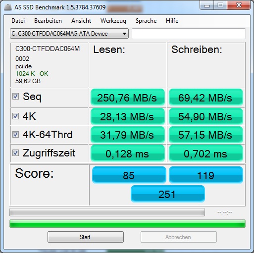

Hab gestern meine neue SSD eingebaut (eine Crucial C300 mit 64GB) und krieg sie aber nicht richtig konfiguriert (firmware ist aktuell, gibts noch kein Update für).
Habe sie an einen SATA 3GB/s -Port meines P45 Platinum's gehängt. Soweit so gut.
Jedoch habe ich das Problem, dass sie viel zu langsam agiert und das OS noch langsamer als meine alte Bootplatte (Samsung Spinpoint F3 500GB) bootet.
Ich hab nachgeschaut, und sie wird im BIOS im IDE-Modus konfiguriert. Soweit ich das verstanden habe, brauche ich aber AHCI. ;)
Dafür hab ich zwei Einstellmöglichkeiten, einmal den RAID-Controller-Modus und einmal den "On-Chip-ATA-Device"-Modus.
Bei beidem kann ich jeweils "IDE/RAID/AHCI" einstellen.
Bei den meisten Kombinationen gibts aber anch dem Bootscreen die schöne Fehlermeldung "Bootmgr fehlt". Die funktionierende Kombination (IDE/IDE) ist verdammt langsam.
BIOS ist nicht auf dem neuesten, aber dem einzigen funktionierenden Stand (V1.2, alles andere schmiert direkt ab, MSI BIOS lässt grüßen -.-")
Mir ist noch eins aufgefallen, und zwar steht bei mir beiM AS SSD Benchmark oben links "pci ide". Bei anderen leuten steht dort "ms ahci". Da will ich auch hin ^^
as-ssd-bench-ide-jpg.205140
Habt ihr Tipps oder Lösungsansätze, wie ich den AHCI Modus vernünftig konfigurieren kann? Meinetwegen installiere ich auch nochmal das OS neu, mir egal, es soll nur endlich vernünftig funktionieren :D

MS AHCI bedeutet das Microsoft Treiber für einen AHCI-Controller installiert sind.
Und natürlich bekommst Du Boot-Probleme wenn Du das System auf IDE installierst und dann auf AHCI umschaltest. Nebenbei scheinst Du dabei die Boot-Reihenfolge zu verschalten, deshalb kommt "kein Boot-Manager gefunden".
Ich an Deiner Stelle würde alle Platten aus dem Rechner rausklemmen bis auf die SSD. Dann den Controller an dem sie sitzt tatsächlich auf AHCI schalten. Und dann Windows neu installieren. Erspart Dir das Gefummel dass Du jetzt hast.

Meines Wissens musst du erst den AHCI Mode im Bios einstellen und dann die Neuinstallation machen dann kommt auch kein Bootmgr fehlt mehr beim Booten des Gerätes. Ich hab bei IDE wenn ich im laufenden Betrieb auf AHCI umstelle den selben Efekt.
Im IDE-Modus booten, Registry Schlüssel ändern:
Suche nach "msahci" ... den Schlüssel mit dem Namen "Start" setzt du auf "0".
Runterfahren, AHCI aktivieren, fertig!

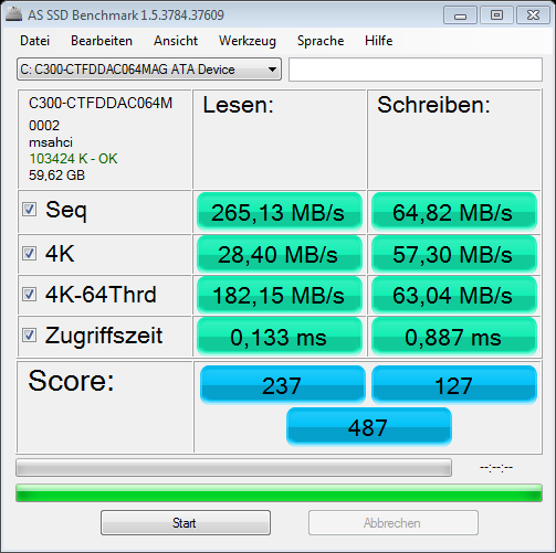

Habe die gleiche SSD, hier meine Werte. (Mit AHCI, wobei sich mein Windows 7 nicht beschwert, wenn ich einmal mit IDE oder AHCI boote)
