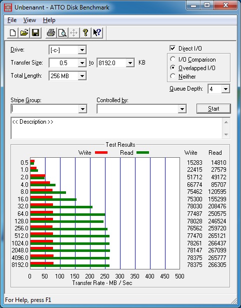

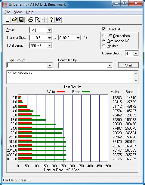

Das Problem im Moment ist: Die theoretische Schreib-/Leseleistung wird auch erreicht (Herstellerangaben werden mit ATTOtech sogar überboten, Screen im Anhang), aber in der Praxis -> nix gut.

//@Straßdörfler: Ja, da sieht man ja den Unterschied.

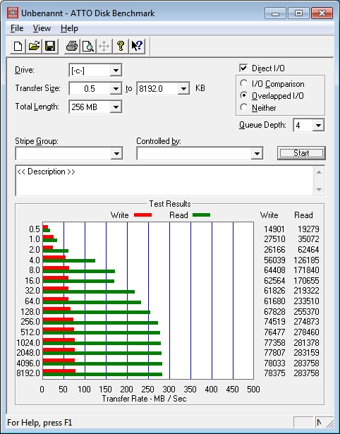

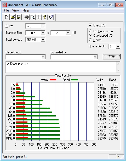

Die Werte von Atto können sich aber sehen lassen, und liegen was die Leseleistung angeht, sogar noch knapp 20MB/s über den Herstellerangaben *g* (wird mit 265 angegeben)

Kleines Update: Nach installieren des RST Treibers und erneutem umstellen zu IDE und wieder zu AHCI, hat sich das Ding nun im "iaStor" statt im "msahci" Modus konfiguriert.
Das gute daran ist, dass kleine Dateien nun wesentlich schneller gelesen werden, sprich die SSD erreicht wesentlich schneller ihr Maximum bei den Lese/Schreibraten (mit Atto gemessen).
Auch im PC Mark 05 gabs nochmal ca. 1000 Punkte mehr nur durch diese Modus-Änderung :) (und dadurch sogar 5 Punkte auf HWBot :D)
