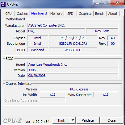

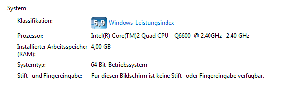

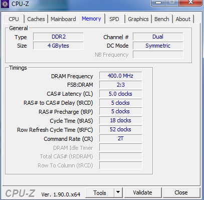

Ich habe einen ca. 12 Jahre alten Computer mit 4 GB Ram und mittlerweile bekommt er schon Probleme wenn ich mehrere Tabs öffne.
Ich möchte daher etwas mehr RAM einbauen, befürchte aber, dass dies nicht möglich ist. (Hab ich in Erinnerung, dass das mal Jemand meinte)
2 von 4 Steckplätzen sind belegt, 2 x 2 GB sind verbaut.
Könnt ihr mir sagen ob ich mehr einbauen könnte und wenn ja welchen ich da brauche?
Liebe Grüße und vielen Dank!
EDIT: Kann ich da einfach diese dazu stecken: LINK oder geht das nicht wegen anderer MHZ zahl?

Schau mal hier auf dem Marktplatz nach einem 4gb ddr2 400mhz kit mit den passenden timings. Dazustecken und fertig ist die laube

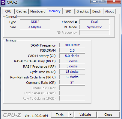

Hi Eck! Danke erstmal. Welches Timing benötige ich denn da?
Ist das dieses 18clocks/52clocks?

Auf meinem Arbeitsspeicher steht:
2gb ddr2-800 cl5 pc2-6400u-555
steht die 800 dabei nicht für die MHZ? Wieso sagt dann mein Programm ich hätte 400MHZ. Könnte mein Ram auch defekt sein?

Nein ist nicht defekt 400MHz->Double Data Rate 800MHz.
Die Timings deines RAMs sind 5-5-5.
Gibt's zum Beispiel etwas auf ebay.
Oh Vorsicht da steht nur für AMD.

Ich kann die Timings nicht finden. Die gibt es auch mit cl6. 4*CL6 hätte ich sogar da.
Vielleicht fragst bei dem ebayer mal an, ob er CL5 liefern kann.

@Joc was CL bedeutet damit kenne ich mich nicht aus. Ich benötige also CL5?

Intel-Chipsätze haben oft ein Problem mit 4 GB DDR2 Modulen, welche dann einfach nicht erkannt werden... Leider selbst erfahren.

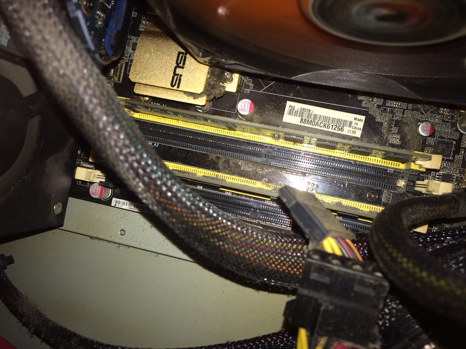

Wenn du den Rechner mit mehr RAM bestückst und dann sicher bist das alles läuft - kannst du das Teil aber auch mal sauber machen.

@IBISXI hi und danke fürs mitmischen. Hab im Moment maximal 100€ die ich investieren könnte. Im Grunde würde mir nur mehr Arbeitsspeicher reichen. Mehr als Firefox, Excel und hin und wieder etwas Photoshop CS4 mach ich im Moment nicht.
Ob ich ne SSD verbaut habe weiß ich nicht. Habe 3 Festplatten drin mit 240gb 220g und 450gb

Mit CL5 sind die Timings gemeint. Die stehen beim ebay Angebot nicht dabei. Kann er 5-5-5 liefern - 2*2 dazustecken.
Hat er nur 6-6-6 besser 4*2 kaufen und die 5-5-5er loswerden. Oder du kaufst mir die 4*2 6-6-6 ab. Sind zwei unterschiedliche 2*2 Kits (Samsung und Hynix), die aber schon zusammen gelaufen sind.

Meine persönliche Meinung, erst Recht wenn ich sehe wie das Mainbaord verschmutzt ist.
Ich würde gar kein Geld mehr in diesen PC stecken.
Das sind die primären Timings.....die geben an, wie viele Taktzyklen der RAM Controller den RAM für die Erledigung bestimmter Arbeitsschritte zugesteht.
Niedrigere Werte bei sonst gleicher Frequenz, sind also schneller..... Und wenn möglich sollte man da gleiche Timings verwenden, da sonst kann es passieren, dass der PC versucht die Timings vom schnelleren RAM zu nutzen und der andere RAM instabil läuft.
Wer sich mit RAM auskennt, der kann sich auch Mischungen einstellen....ist aber einfacher gleich auf gleichen takt und Timings zu achten.

Das ist egal.... Marketing....es gibt auch keinen "dual Channel RAM"....der RAM ist standardisiert... Solange du nicht ECC RAM oder sowas auf deiner Consumer Platform betreiben möchtest, kannst du irgendwelchen nehmen.
Allerdings können viele Mainboards keine 4GB Riegel verkraften....daher besser auf 4*2GB.
Und es kann sein, dass dein Mainboard nach 3-4GB aufhört zu zählen.....wegen der 32bit Einschränkung.

Auch ist eine Vollbestückung nicht immer stabil.
Auf meinem alten aus Board hatte ich 2*2gb 800cl5 mit 2*2gb 1066 cl6 zu 4*2gb 800cl5 kombiniert.....das lief stabil, aber irgendwann ist das Mainbord gestorben und mit dem anderen Board sind 800mhz nicht mit Vollbestückung möglich.....habe schon einiges versucht....diverse Einstellungen und Spannungen, aber es geht nicht.
Ich bin dann auf 667mhz runter und mit etwas FSB OC wieder etwas hoch....nur so als Vorwarnung, dass eine Vollbestückung nicht unbedingt so stabil ist wie zwei Riegel.
