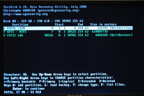

ich habe das Problem das ich trotz der vielen Beispiele im Forum nicht ans Ziel komme.
Kurz zum Vorfall, ich habe ein Programm zum löschen von doppelten Dateien eingesetzt (schön blöd vor allem ohne backup) danach konnte ich den Rechner nicht mehr starten.
Schwerer Ausnahmefehler bei Windows XP ich denke das die Partitionstabelle auch hin ist.
Ich habe dann die 2 160GB Festplatten nach einander in meinen 2. Rechner eingebaut und versucht die Daten mit O&O RescueBox 4 wieder herzustellen. Doch die Bilder waren zerstückelt und die MP3 Dateien sind auch nicht zu gebrauchen. Die Verzeichnisnamen waren nicht erkennbar.
Ich habe dann bei euch von Testdisk gelesen und die tolle Anleitung von Fiona mehrmals studiert. Daraufhin habe ich mir eine Start CD mit testdisk 6.10 erstellt und die Festplatten wieder in den 1. Rechner eingebaut und einige Versuche mit Testdisk durchgeführt.
Bei Testdisk bin ich wie folgt vorgegangen:

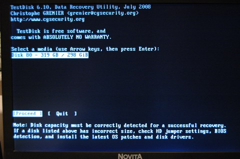

Auswahl 1 execute Testdisk to recover lost partitions Enter
[Create] Enter
Meldung: please enter the full log filename or press enter Enter
Bild 1 Dann [Proceed] Enter
Intel Enter
Analyse Enter

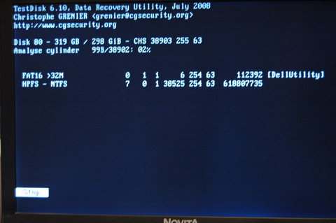

Bild2 Dann Quick Search Enter
N

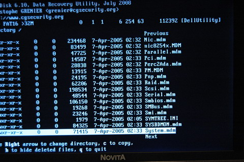

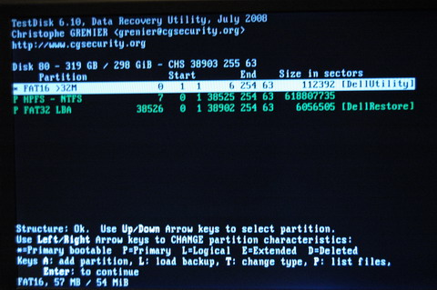

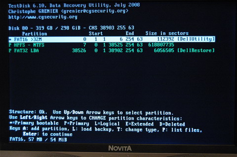

Bild 3 die Partitionen sind zu sehen (Bei der FAT16 32 [DellUtility ist es so, das ich diese bei dem Versuch der Wiederherstellung erzeugt habe)
Danach habe ich deeper Search ausgeführt, Ergebniss gleich Bild 3

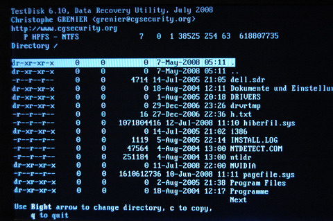

Bei der NTFS sehe ich nach drücken von P meine Verzeichnisse, ab hier komme ich nicht weiter. Ich habe mir extra eine externe Festplatte gekauft um die Verzeichnisse mit C zu Kopieren, aber ich kann die Kopie nicht der Externen Festplatte als Ziel zuweisen. Was mach ich falsch?
Ich bin für jede Anleitung dankbar, da mir sehr viel an meinen Bildern liegt, alles andere läßt sich verschmerzen.
Super wäre es natürlich, wenn es gelingen würde auch die Partitionen wieder herzustellen damit ich den Rechner später wieder in den Fabrikzustand bringen kann. Die Dell Hilfefunktionen funktionieren nicht mehr seit ich die Fat 16 erstellt habe.
Vielen Dank im Voraus und sorry für den sch.. langen Text, ich hab's nicht anders hinbekommen.

Wenn du schon soweit gekommen bist das dir die Dateien angezeigt werden, speicher sie halt woanders wenn es auf der externen Platte nicht funktioniert.
Ist der Zustand auf dem letzten Bild die bekannte Formatierung, sprich 3 Partitionen oder was sie anders eingeteilt?
Wenn der letzte Screen nach Deep Search ist, wo ist der Screen nach Quick Search? Wenn Du im letzten Screen Enter machst, was kommt dann?
Was läuft beim kopieren schief, die Disk muss vor dem Start eingeschaltet sein?
Wenn du p drückst und bei deiner NTFS-Partition deine Daten siehst, kannst du eine Datei oder Ordner markieren und c für copy drücken.
Wenn du nur den einzelnen Punkt markierst, kannst du das ganzes Laufwerk kopieren.
Dann wirst du nach dem Pfad gefragt. wenn du auf die zwei Punkte gehst, kommst du immer ein Ordner höher bis du deine Festplatten siehst.
Wähle dort deine Festplatte oder Partition wohin du die Daten kopieren möchtest aus.
Markiere dann den entsprechenden Ordner.
Mit dem Links oder Rechtspfeil kannst du in einen Ordner gehen.
Wenn du dann mit y bestätigst, fängt Testdisk an zu kopieren.
Infos zum kopieren nochmal hier!
https://www.computerbase.de/forum/t...s-systempartition-retten.305094/#post-2273568
Die zweite Partition, von der Du startest, steht soweit ich es bis jetzt beurteilen kann richtig in der Partitionstabelle drin, was für eine Meldung kommt beim booten?
Du kannst auch mal die Bootsektoren der Partitionen prüfen, dazu gehst Du ins Menü Advanced, wählst mit den Cursortasten jede Partition an und wählst dann Boot, dann werden Dir die Informationen zu den Bootsektoren angezeigt.
Die Dell Utility Partition steht nicht mehr in der Partitionstabelle!

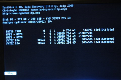

Bild 1 nach quick search.
Bild 2 während deeper search, am Anfang
Bild 3 während deeper search kurz vor ende.
Bild 4 nach deeper search. Gleiches Bild wie nach quick search.

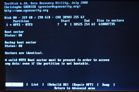

Danach habe ich Advance ausgeführt.
Bild 1 nach Enter Advance.
Bild 2 nach Enter Boot erste Partition
Bild 3 nach Enter Boot 2. Partition

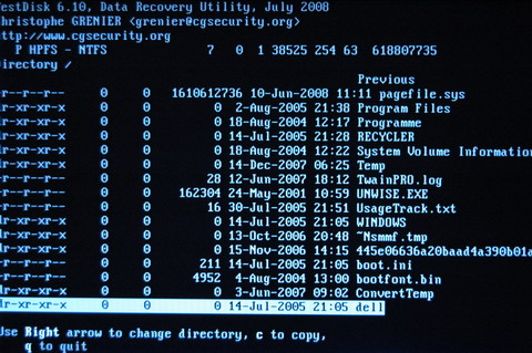

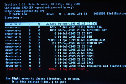

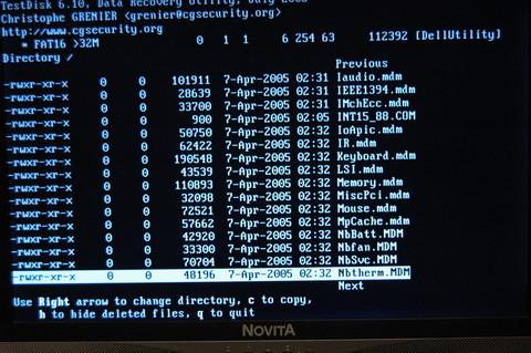

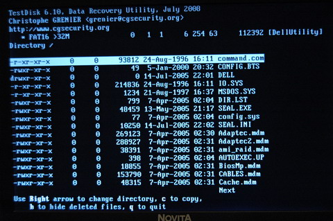

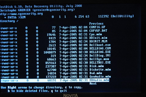

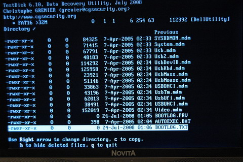

Du solltest bei den drei Partitionen mal mit p (list files) versuchen den Inhalt der Partitionen zu listen, das geht nach Quick Search. Berichte mal was in den einzelnen Partitionen zu sehen ist, sie werden übrigens mit den Cursor-Tasten gewählt.
Hi,
danke für die schnelle Antwort.
Partition 1 FAT16 32M [DellUtility]
Bild Partion 1_1 - 1_5
Partition HPFS - NTFS
Bild Partition 2_1 & 2_2
Partition FAT32 LBA [DellRestore]
Bild Partition 3_1

Mir hätte die Information gelabt, ob Du ein Filesystem zu sehen bekommst oder eine Fehlermeldung.
Mir schein sowohl die Partitionstabelle wie auch die Bootsektoren sind o. k., aus den letzten Bildern entnimmt man, dass auch das Filesystem i. O. ist. Du solltest es mal mit einer Reparatur-Installation probieren.

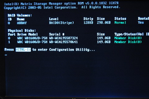

das Problem ist das die Festplatte im Rechner nicht erkannt wird.
Als ich die zwei Festplatten noch im anderen Rechener hatte und ich unter Windows XP in Datenträgerverwaltung die Festplatte ansteuern wollte, kam immer nur sie sei nicht Formatiert möchten Sie jetzt Formatieren.
Das habe ich natürlich nicht gemacht, da ich die Daten noch nicht gesichert hatte.
Im Start Menu des alten Rechenrs konnte man verschiedene Dell Analyse Funktionen aufrufen, auch eine Wiederherstellungsoption war dabei. Diese Funktion ist jetzt nicht mehr verfügbar. Ich vermute das hat mit der von mir unter Testdisk geschriebenen Partition DellUtility zu tun (ich dachte ich würde so den Rechner wieder booten können) war aber nicht so.
So weis ich jetzt nicht, wie ich die Dellrestore Patition aktivieren kann bzw. wie ich die Festplatte Formatieren soll ohne das die Dell Grundkofikuration verloren geht, den Dell hat keine Installations CD's mitgeliefert.
Du hast ein RAID 0 eingerichtet, das bedeutet, dass auf einer Disk nur die Hälfte der Daten ist, mit der eingestellten Stripesize (z. B. 32 oder 64 kB) werden die Files alternierend auf beide Disks verteilt. Du brauchst also immer beide Disks gleichzeitig, entweder via Controller im RAID=-Modus oder virtuell via Datenrettungstool.

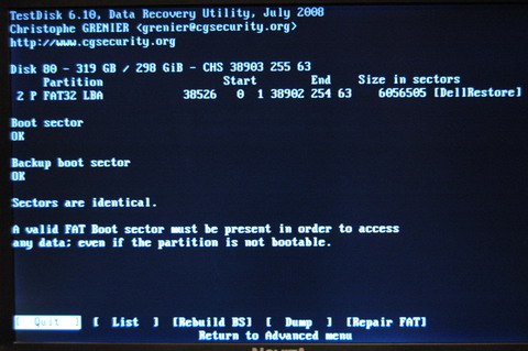

Überprüfe mal bitte die Bootsektoren (Advanced - > Boot) für jede Zeile des folgenden Screens (nicht wieder alles als Screen, die Auskunft darüber, was wo angezeigt wird reicht):
https://www.computerbase.de/forum/attachments/bild-3-waehrend-deeper-search-jpg.105742/
Doppelte Einträge für Partitionen deuten i. d. R. auf Fehler im Bootsektor hin und jede Partition hat einen solchen.

Aber als ich deeper search durchgeführt habe, waren nur die folgenden 2 Partitionen zu sehen.
https://www.computerbase.de/forum/attachments/bild-2-waehrend-deeper-search-jpg.105741/
Der screen mit den doppelten Partitionen war eine Aufnahme als deeper search noch lief, war nur zu sehen zwischen 98 - 99% als deeper search abgeschlossen war waren die doppelten Partitionen auch weg.
Warum ist die FAT 16 bei Advanced nicht sichtbar?
Kann das Problem mit der FAT 16 zusammen hängen, sie wird bei Advanced nicht angezeigt, ich kann also den Boot sektor nicht prüfen.

Sind bei beiden Partitionen die Bootsektoren o.k.?
Du bearbeitest aber das RAID 0 jetzt als Ganzes oder etwa nur eine Disk?
Du hattest zuvor aber auch bereits ein Bild nach Quick Search geliefert, wo alle drei Partitionen in grün dargestellt wurden und das in grün, was eigentlich für eine ordnungsgemäße Partitionstabelle steht.
Hi,
Bei der NTFS Patition ist der Bootsektor ok.
Bei der FAT 32 LBA Partition ist der Bootsektor ok.
Die FaT16 32M wird bei Advanced nicht angezeigt deshalb kann ich den Bootsektor nicht prüfen.
Ja nach quick search und auch deeper search sind alle 3 Patitionen grün.
Seit wir die Diskussion angefangen haben ist der Rechner wieder im Urzustand d.h. beide platten eingebaut.

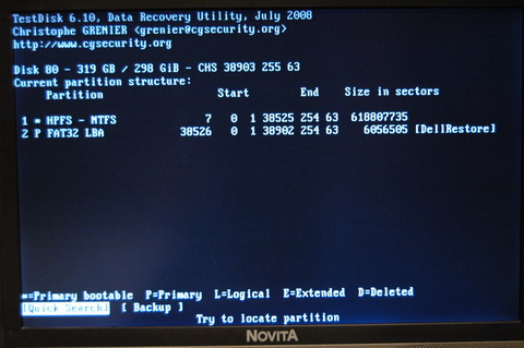

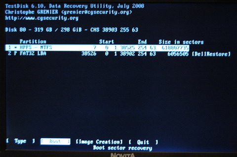

Werden Dir direkt nach Analyse (also wo unten Quick Search als Menüpunkt erscheint) alle drei Partitionen angezeigt? Wie sieht der Screen nach Quick Search und dann Enter aus? Wird Dir dort Write angeboten? Im Moment verstehe ich noch nicht ganz, warum nach Advanced und wahrscheinlich auch direkt nach Analyse nur zwei Partitionen angezeigt werden, nach Quick Search dann aber drei (könnte mit der Dell Utility-Partition zu tun haben, ist evtl eine hidden Partition - kenne mich mit Dell-PCs leider nicht aus, bzw. habe noch keinen unter den Fingern gehabt - ich weiß z. B. nicht ob die PCs über die Dell-Partition booten). Eigentlich sollte Testdisk sogen. Hidden-Partitionen schon anzeigen.
Der Screen direkt nach der Analyse zeigt den Zustand der Partitionstabelle!
Auffällig das die Dell Utility die ich selbst erstellt .....
Wie und wann hattest Du die eigentlich erstellt?
Nach Analyse werden nur 2 Partitionen angezeigt.
1 * HPFS - NTFS
2 P FAT32 LBA
erst nach quick search erscheint die dritte Partition FAT16 - 32
was sich dann ändert ist die Bezeichnung in der ersten Zeile vor qiuck search hat die NTFS den stern, nach Quick search hat die FAT 16 den stern und die NTFS ein P.

Hi,
so, erst einmal zum Image. Ich hatte bevor ich mit Testdisk angefangen habe zu arbeiten, ein Image mit Perfect Image 11 auf eine meiner externen Festplatten erstellt. Das Dumme ist nur das das anscheinend voll daneben ging, keine Daten verfügbar, warum auch immer.
Ich bin jetzt an einem Punkt wo meine Computerkentnisse nicht mehr ausreichen.
Ich habe aber mal die Windows Dateinen von der NTFS Kopiert auch die Boot.ini die sieht wie folgt aus:
[boot loader]
timeout=30
default=multi(0)disk(0)rdisk(0)partition(2)\WINDOWS
[operating systems]
multi(0)disk(0)rdisk(0)partition(2)\WINDOWS="Microsoft Windows XP Home Edition" /noexecute=optin /fastdetect
Mir sagt das aber leider nicht viel.
So, ich versuche mal zu erklären was ich mit dem Erstellen einer neuen Partition meinte:
Ich habe leider den Fehler gemacht, erst einmal selber zu probieren statt mich gleich an euch zu wenden (mein fehler) ich habe also bei Advanced Enter Type Enter
de DellUtility ausgewählt und bestätigt, ich gehe mal davon aus das das auf jedenfall ein Fehler war, weil ich seit dem nicht mehr die Dell Hilfefunktionen beim Booten aufrufen kann.
