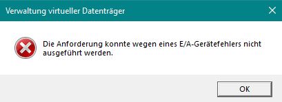

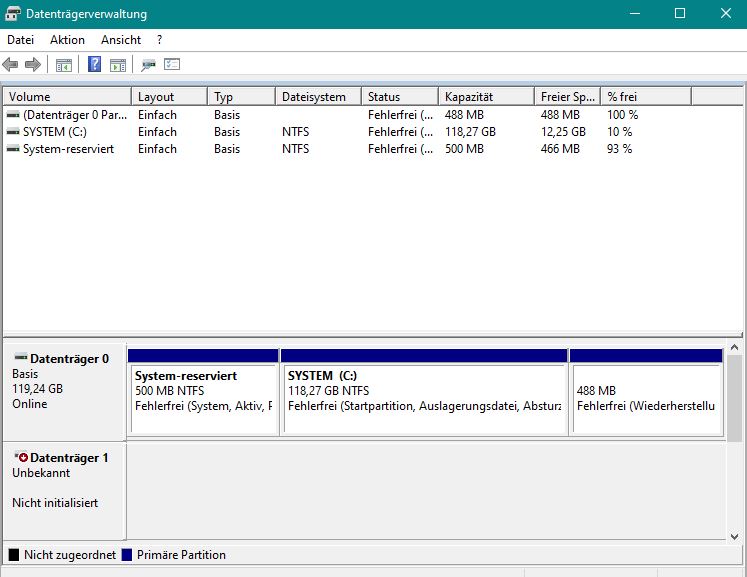

Danach zur Datensicherung via Sata USB 3 Adapter angeschlossen - nur in Datenträgerverwaltung "Datenträger 1, nicht initialisiert, keine Speichergröße" zu finden und möchte dort initialisieren, was weder mit MBT oder GPR funktioniert.
Via Adapter kommt bei Initialisierungsversuch "Kann wegen schwerwiegenden Hardwareproblem nicht..."
Via direkt am PC angeschlossen (SATA Mainboard) "Kann wegen E\A Fehler nicht..."

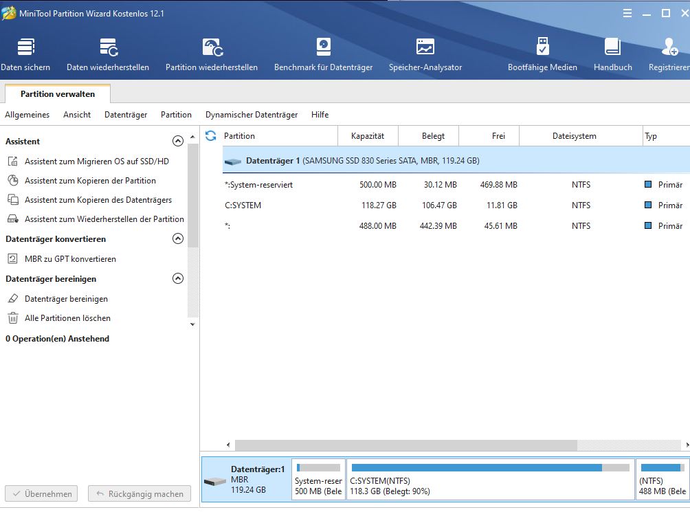

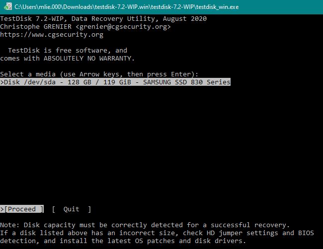

*Testdisk sowie MiniTool Partition Wizard zeigt gar keine Festplatte an (neben meiner SSD)
*Testdisk Tool führt sie gar nicht auf

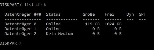

*Diskpark list disk zeigt Datenträger 1 Online 0B & Datenträger 2 Kein Medium 0B an (neben meiner SSD).

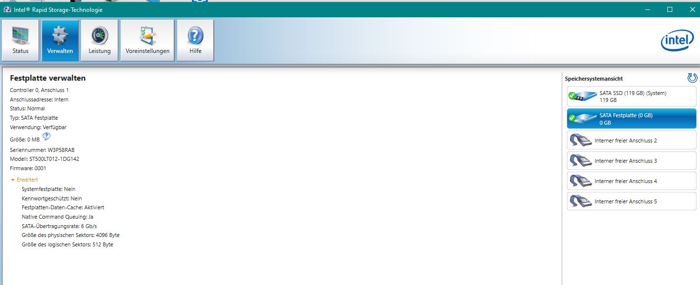

*Im Gerätemanager wird sie korrekt unter ST500LT012-1DG142 angezeigt.

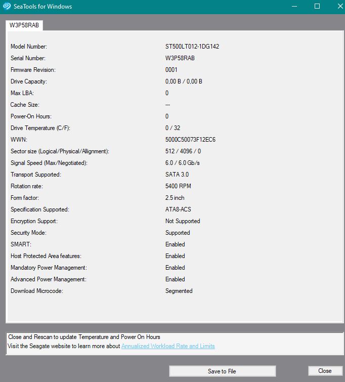

*Seatools versucht (kann alle Tests außer Generic Read\Write erfolgreich machen, zeigt 0B Kapazität an)

SeaTools for Windows erkennt sie und kann die Tests wie (FixAll\Smart\Short Self ausführen)
...Generice Write\Read aber schlägt fehl und er zeigt bei Kapazität 0B an.

Da scheint wohl doch die HDD defekt zu sein, die Temperatur und Betriebszeit können auch nicht ausgelesen werden. Wenn du es mit Linux noch probieren willst, bei der Live Version von Ubuntu sollte hdparm bereits vorinstalliert sein.
