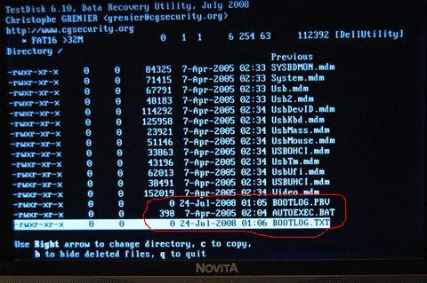

Ich habe mir noch einmal die Verzeichnisse angeschaut (siehe Bild 1 DEL UTILITY) da sind zwei Dateien die ich am 24.07.08 erstellt haben muß. BOOTLOG.prv und BOOTLOG.TXT Beide Dateien haben 0 byte, könnte hier der Fehler liegen?
Alle anderen Dateien in dem Verzeichnis waren von 2005 oder älter.

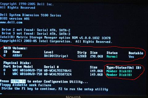

Dann habe ich noch ein pic. von dem Start des Rechners Eingefügt, dort ist zu sehen das Raid anscheinend ok ist aber die Festplatten ID nicht angezeigt wird. ich habe aber keine Ahnung ob das irgendwie ausagekräftig ist.

Der Status des RAID könnte sich wieder ändern, wenn durch Zugriffe in die Problembereiche zugegriffen wird.
