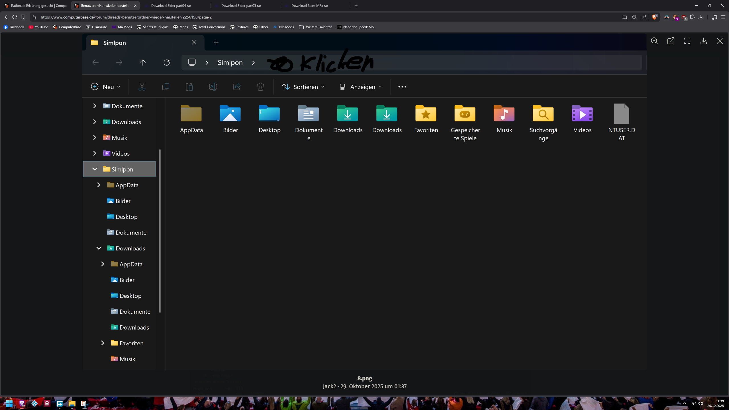

Benutzerordner wieder herstellen
Klick mal so wo ich diese schwarzfarbige striche gezeichnet habe'
Verknüpfung könnte auch passen aber es fehlt dieses eine kleine Pfeil bei den Verknüpfungen

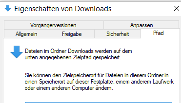

aber den Ornder c:/user/downloads kann ich nicht irgendwie in Simlpon umbennen?
nicht möglich mit rechtsklick (hab admin rechte)
unter einen neuen account wird kein downloads anzeigt, sondern die normalen benutzernamen unter C:/User/...

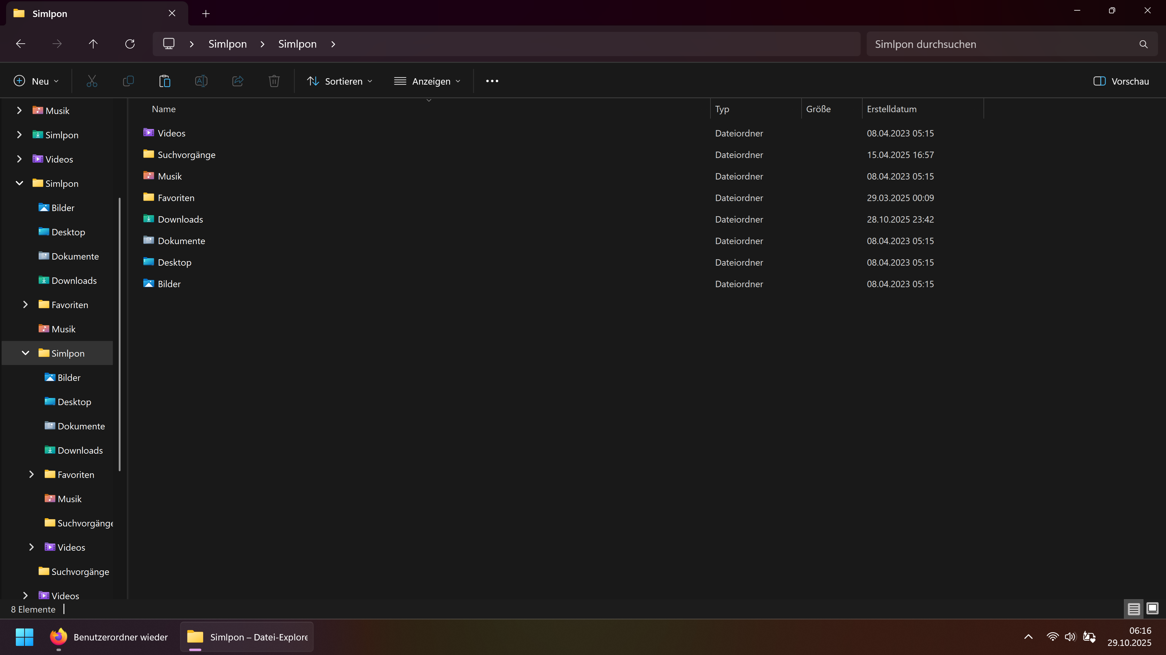

Mahlzeit. Ich würde ja testweise einfach mal nachschauen, ob sich da eine desktop.ini ins Benutzerverzeichnis verirrt hat und diese ggfs. löschen oder umbenennen.
Powershell oder cmd öffnen
Folgendes nacheinander eingeben:
attrib -s -h desktop.ini
ren desktop.ini desktop.in
Der erste Befehl entfernt die "Versteckt"- und "System"-Dateiattribute, der zweite Befehl benennt die Datei, sofern vorhanden, von desktop.ini nach desktop.in um. Danach Windows neu starten und vermutlich freuen. Wenn dann wieder alles richtig aussieht, kann die desktop.in gelöscht werden.
Reaktionen: Terrier und Jack2
Asenbesen schrieb:
wäre auch meine Vermutung, da wird einfach nur die Desktop.ini des Downloadordners in "C:\Users\Simlon" liegen.
siehe meine Bilder, in einem davon liegt eine Desktop.ini mit angepasstem Namen.
Extra nochmal getestet.. wichtig, nach dem Löschen der Datei einmal Ab- und wieder Anmelden.

DANKE Asenbesen, vielen DANK... das wars... aber wie passiert den so etwas?

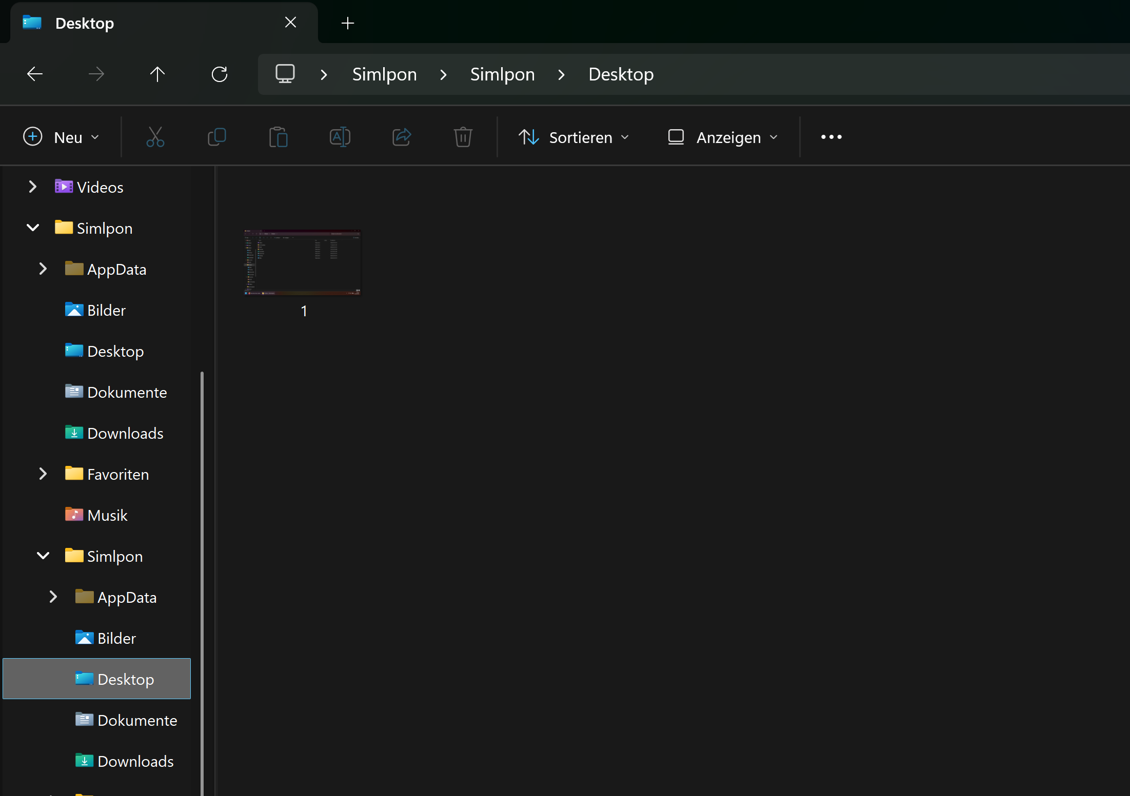

ich seh irgendwie alles doppelt, soll ich ein bier aufmachen?

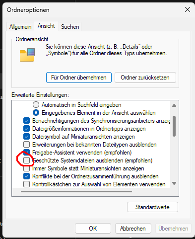

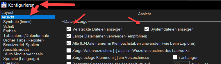

Ich hätte hier zum Total Commander gegriffen, denn der zeigt, im Gegensatz zum Explorer, die Wahrheit an, also statt C:\Benutzer findet man da C:\Users und statt C:\Programme findet man da C:\Program Files ....
Probiere das mal aus.
https://www.computerbase.de/downloads/office/dateimanager/total-commander/
Wichtig für den totalen Durchblick ist auch hier das Einblenden von verstecken Dateien und Systemdateien.
Konfigurieren --> Einstellungen
